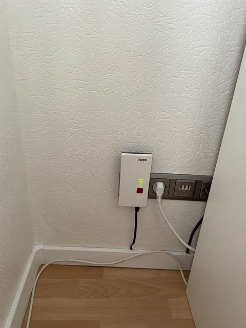

Also die Repeater werden als Wlan Brücke angezeigt. Lan Kabel würde ich gerne verlegen wenn es dann ginge. Ist leider bis zum repeater nicht möglich. Der 2400 Repeater muss auch genau da stehen wo er ist, weil von da aus dann ein Lan kabel zum PC von meinem Sohn geht.
Die Firmware ist die neuste eingespielt, bei beiden Repeatern habe ich sogar die laborversion eingespielt weil ich gehofft habe das es damit besser wird.

Wie stehen die denn eigentlich, die richtige Platzierung kann auch sehr viel ausmachen, optimal wäre wenn die möglichst freie Sicht in alle Richtungen eines Raumes haben, und mindestens 1m oder höher positioniert werden, keine elektronischen Geräte, Pflanzen, Möbel direkt daneben, usw.
Mit Flachbandkabeln kann man so einiges möglich machen, kann man unauffällig verlegen, und Kosten nicht viel, bringt aber ein stabiles WLAN wenn diese nicht als Repeater arbeiten müssen. ;)

Steht nicht optimal aber zumindest zeigt er vollen Empfang an.
Binalog schrieb:
Wie sind die Empfangspegel von FR2400 und FR3000?
Heimnetz > Netzwerk und dann hinter den Geräten den blauen Stift drücken.
Da erscheint dann u. a. die Information zum Pegel in - x dBm.
beim 2400 im 2,4 Ghz -60dBm im 5 Ghz -80dBm
beim 3000 im 2,4 Ghz -56dBm im 5 Ghz -75dBm
