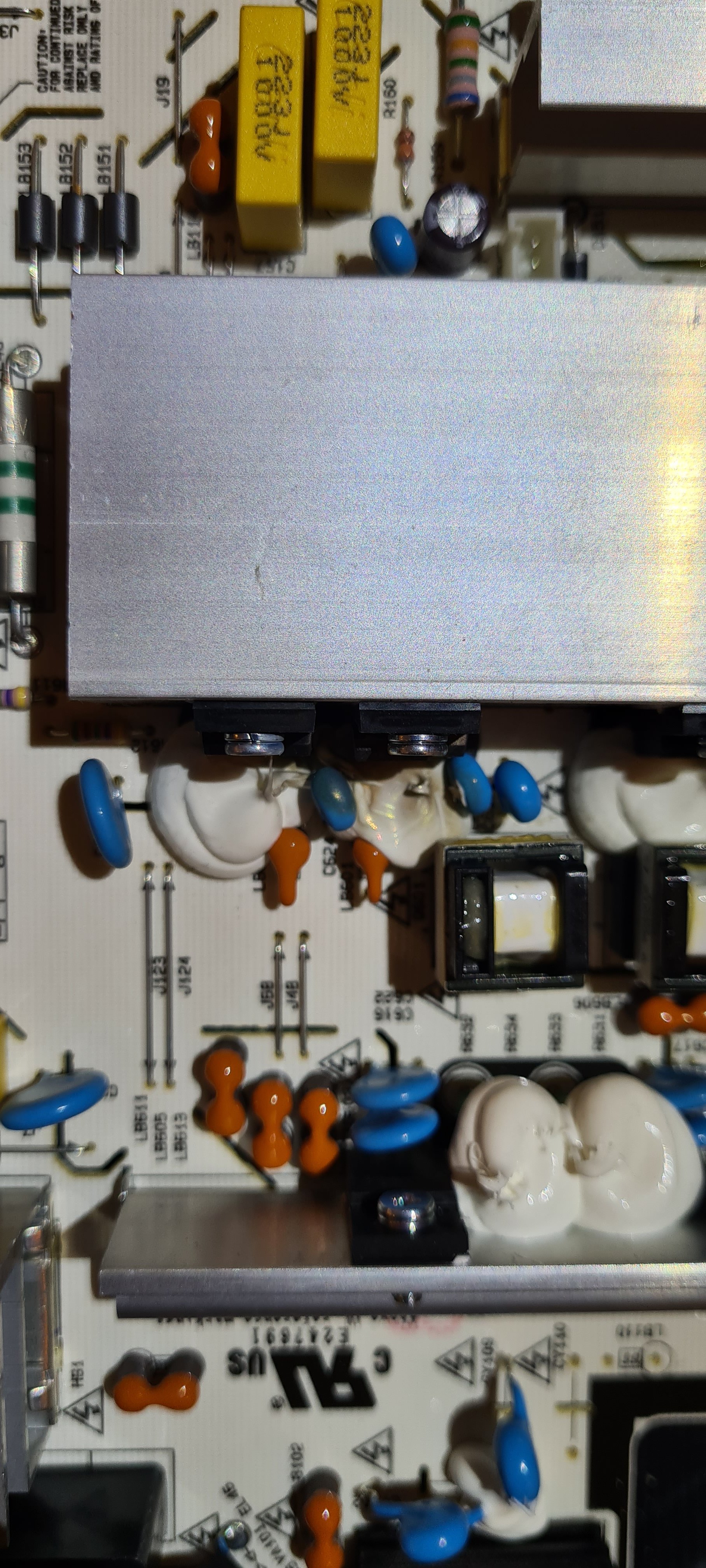

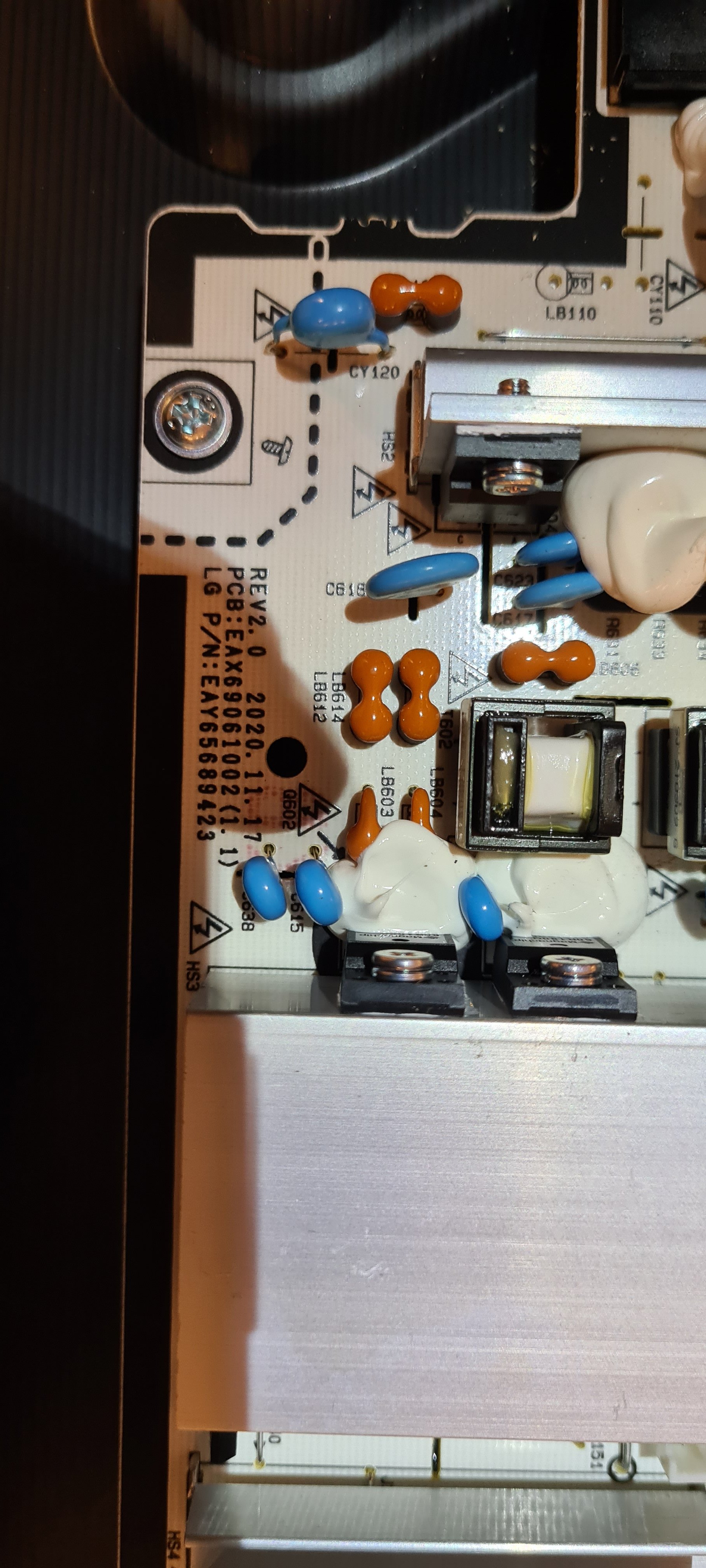

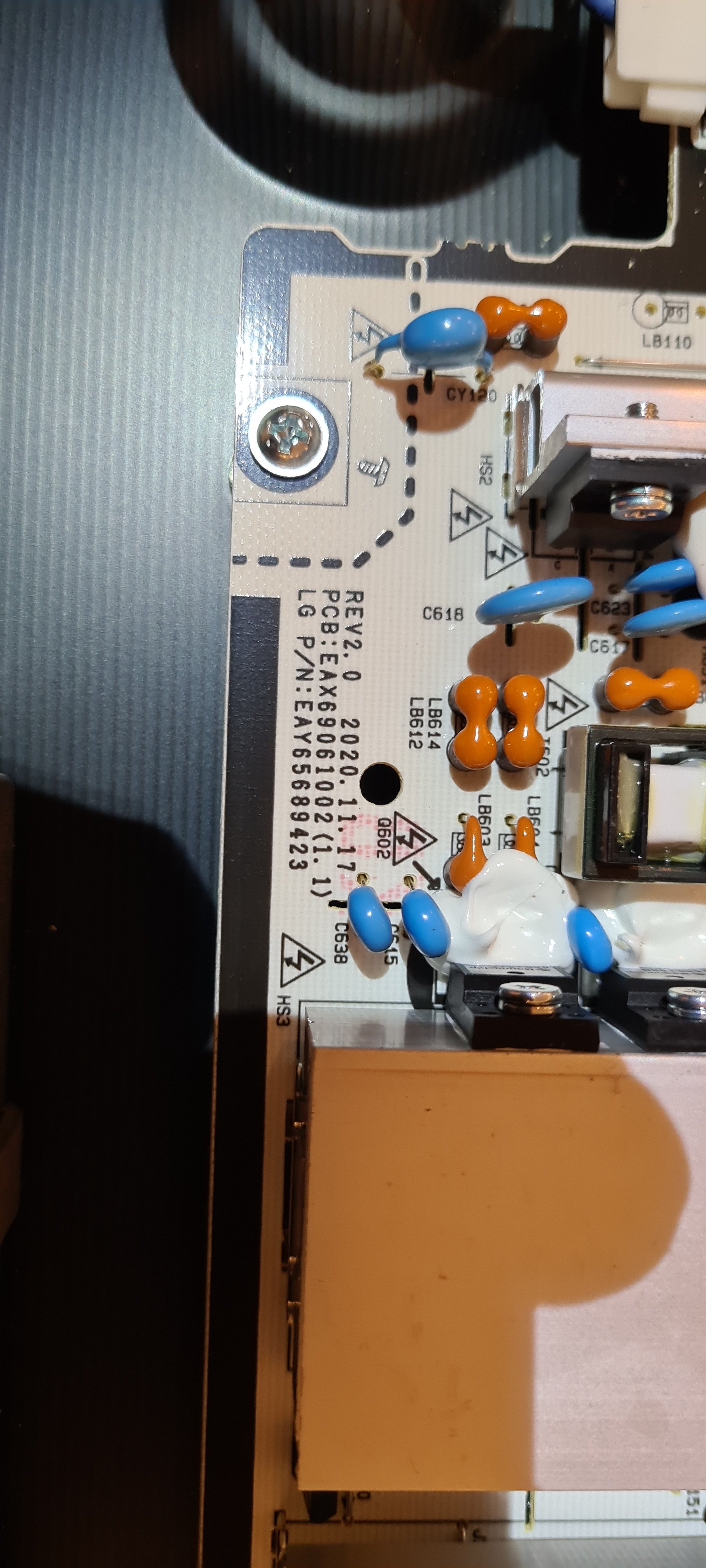

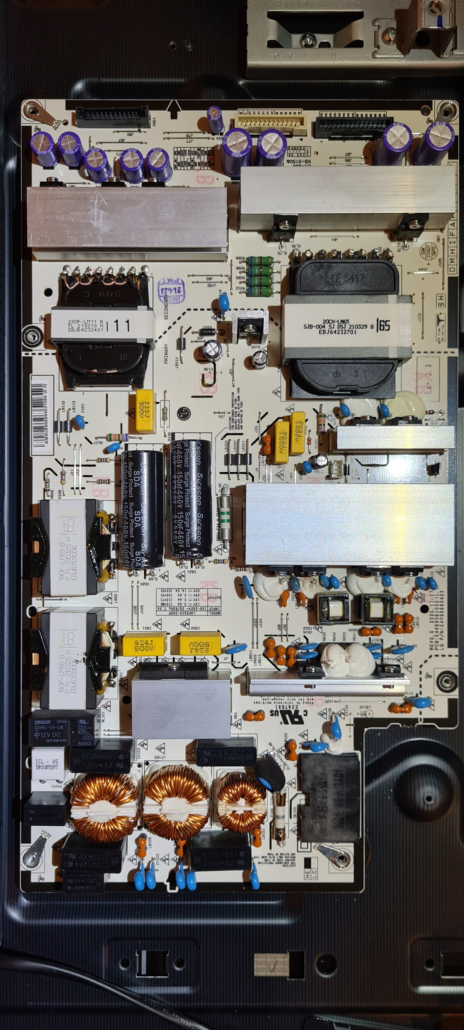

nach 2 Jahren und 2 Monaten habe ich folgendes Problem. Nachts ist die Sicherung aufgrund meines LG OLED (im Standby) rausgeflogen (nicht der FI).

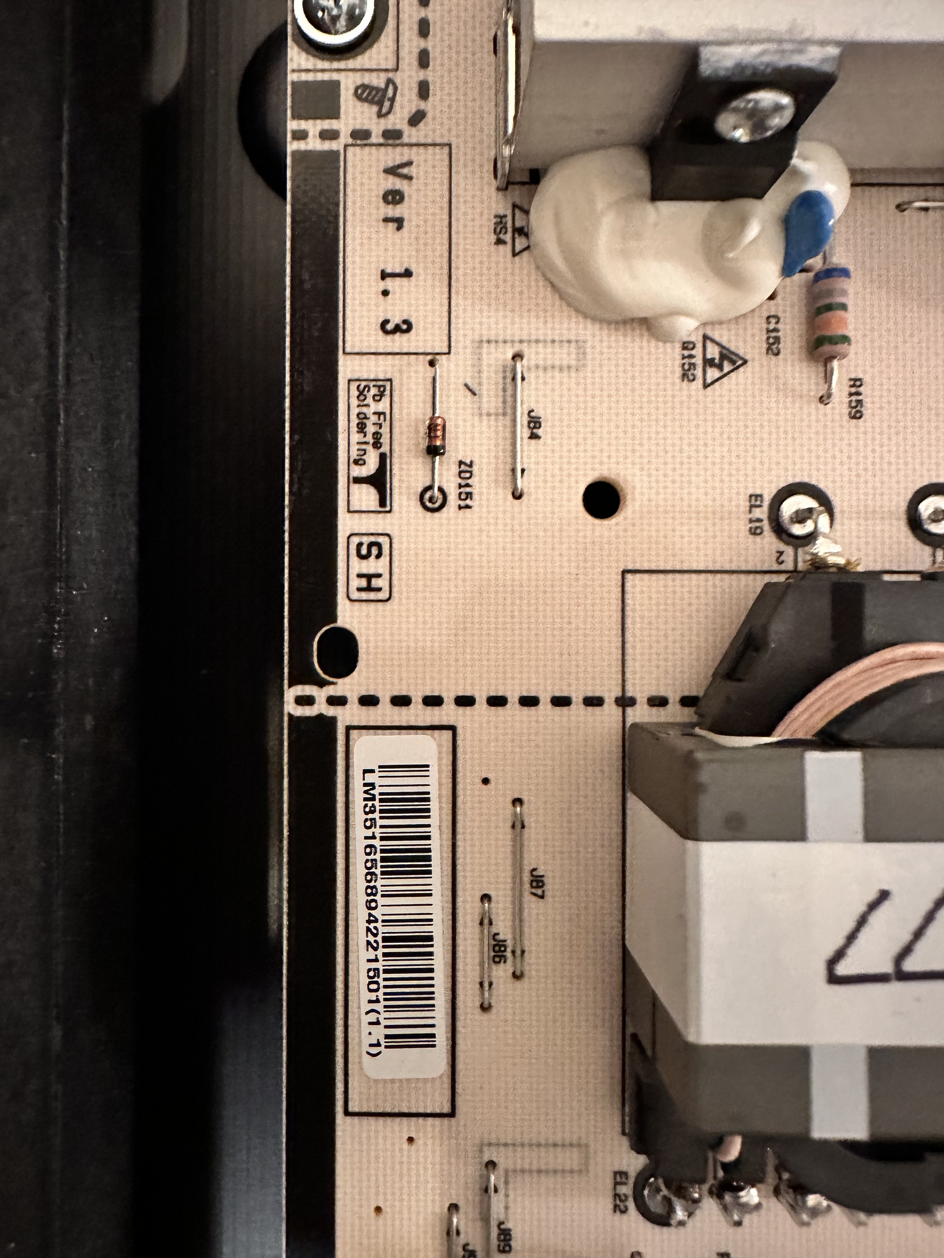

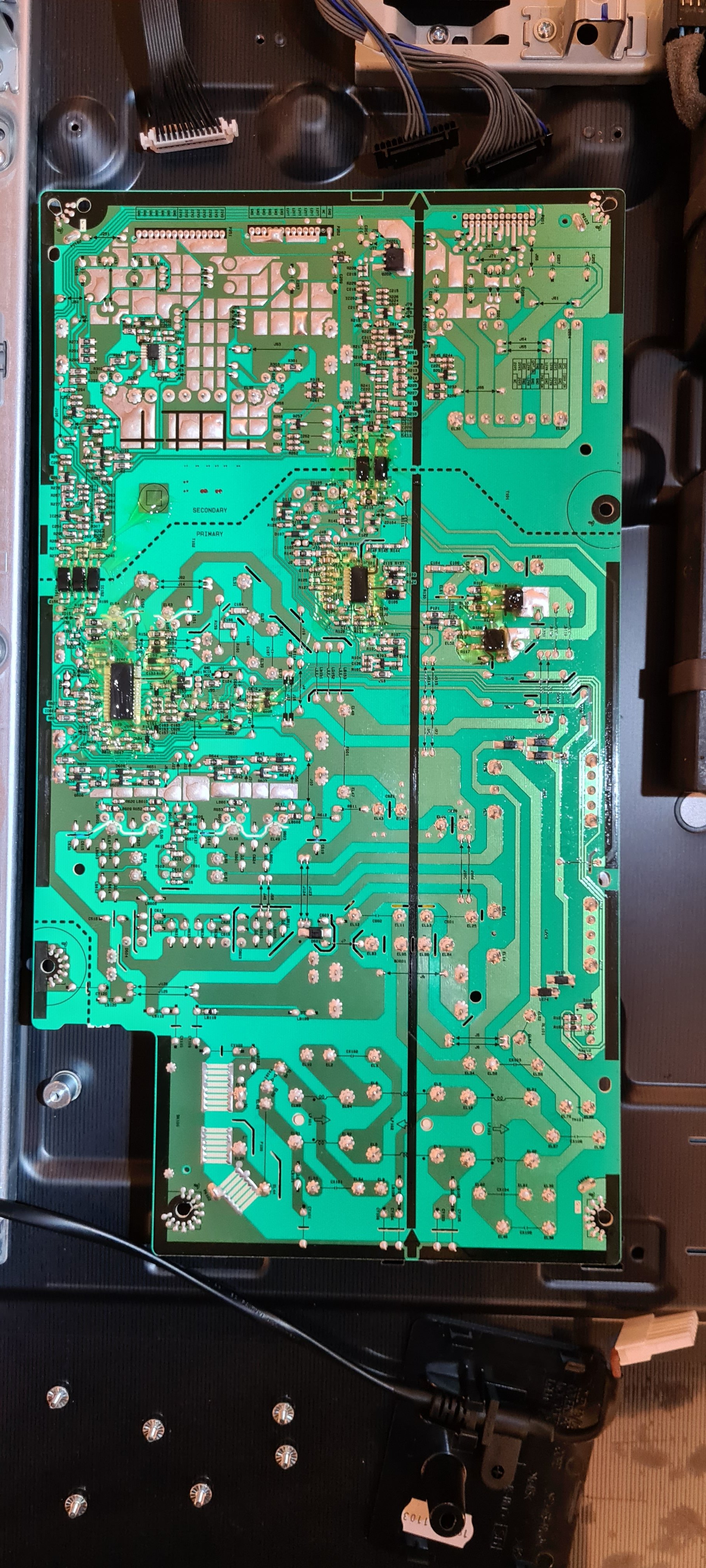

Ich habe das Backcover des TVs abgenommen und habe festgestellt, dass dort etwas verschmort ist (siehe Anhang, vermutlich das Netzteil wie es aussieht).
Meine Frage ist nun, ob folgendes KIT das Richtige ist, oder ob ihr andere Ideen/Quellen habt?
https://www.shopjimmy.com/lg-oled65c1aub-busyljr-complete-led-tv-repair-parts-kit/

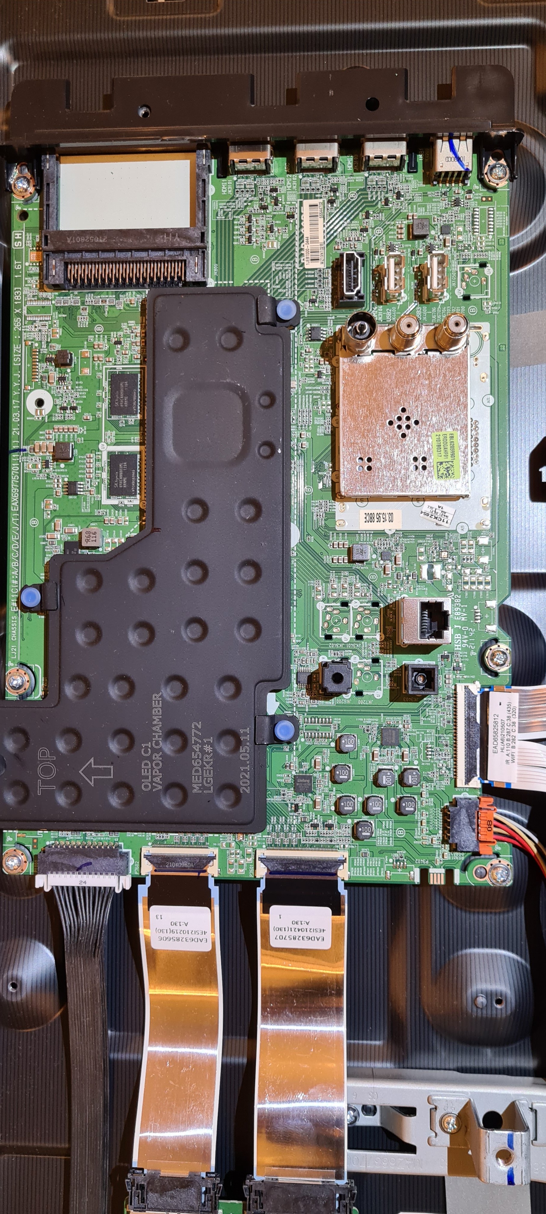

Die Seriennummer des Netzteils (EAY65689423) stimmt überein, die anderen Seriennummern (Mainboard etc.) scheinen nicht zu passen. Die Rev Version des Netzteils stimmt auch nicht, ist das tragisch?
Vielen Dank im Voraus!!

Ohne Gewähr natürlich, aber üblicherweise sollte die Revision egal sein, wenn die Seriennummer passt - grade bei so etwas "unabhängigem" wie dem Netzteil.
Davon abgesehen natürlich bitter, dass bei einem solchen Gerät nach 2 Jahren ein Cap (oder Transistor? schwer zu sehen) hochgeht...

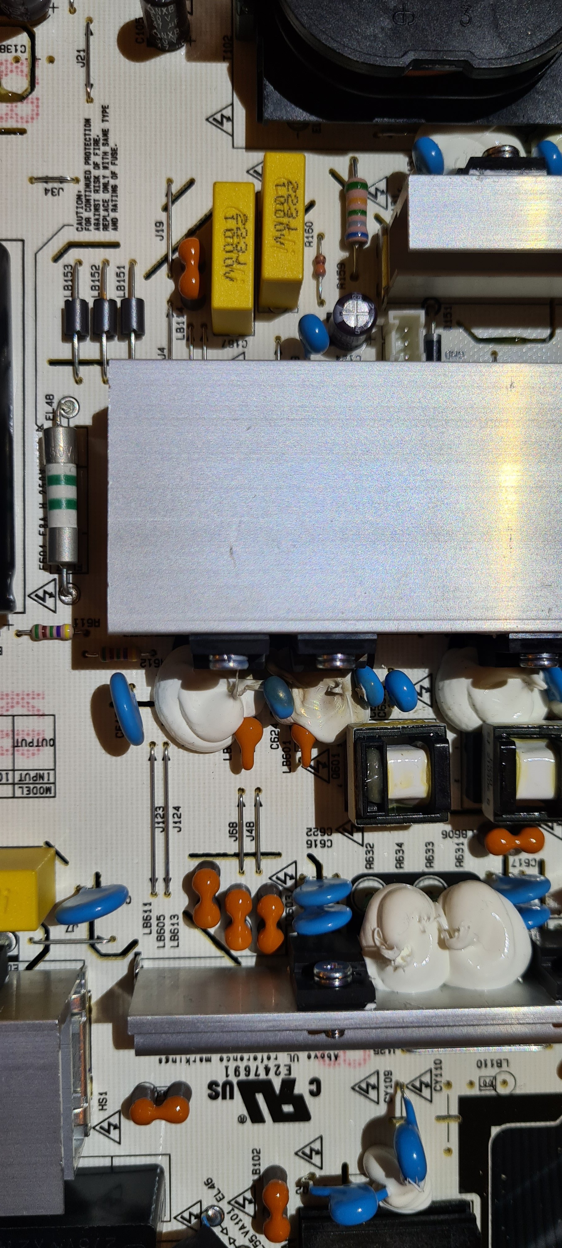

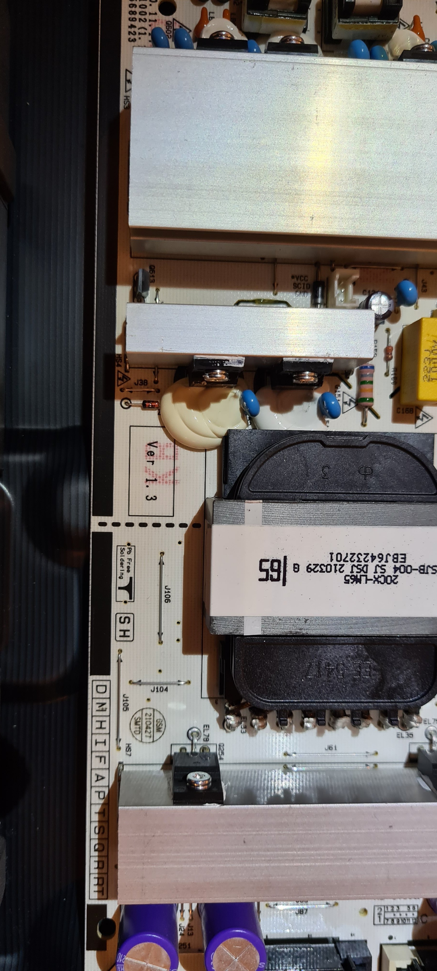

Hi,
Kenn mich da auch nicht wirklich aus. Kannst du eventuell mal einzeichnen, welches Bauteil deiner Meinung nach "verschmort" ist?
Ich seh da zumindest 2 Sicherungen, die man mal testen und ggf. kostengünstig ersetzen könnte - als erster Versuch (grün).
Ansonsten scheint deine Platine die selben Ausgangswerte zu haben (rosa) und daher vermutlich passen.
Wie gehabt "ohne Gewähr"
Ich muss gerade überlegen und bin zu faul hinter den TV-Schrank zu kriechen. Aber der C1 hat doch ein externes Netzteil?
Die Stelle sieht verschmort aus, oder?
Leider hat der C1 kein externes Netzteil :(
Schreib LG an und bitte höflich um Kulanz da du gerade mal 2 Monate über der Garantie bist.
Der Support von LG ist da gar nicht so verkehrt :)
Das habe ich gemacht, sie haben mich aber direkt an einen Repair Shop verwiesen :(
Also als so eindeutig verschmort lässt sich das für mich nicht erkennen.
Das linke blaue Teil (vermutlich Keramik-Kondensator) ist oben zwar etwas dunkel (rosa Bereich) und bei der Creme erkennt man nicht wirklich, ob sie aus den Bauteilen fließt (zwischen den grünen Strichen) ansonsten erkenn ich da aber nix.
Wenn du das Gerät einsteckst kommt sofort die Sicherung? Damit dürften die Sicherungen auf der Platine selbst als Ursache wohl rausfallen.
Sobald ich den TV einstecke, fliegt im Sicherungskasten die Sicherung raus (es knallt). Die Creme ist auf jedenfall oben bräunlich.
Mal an nem anderen Stromkreis angeschlossen und getestet ob da auch die Sicherung fliegt?

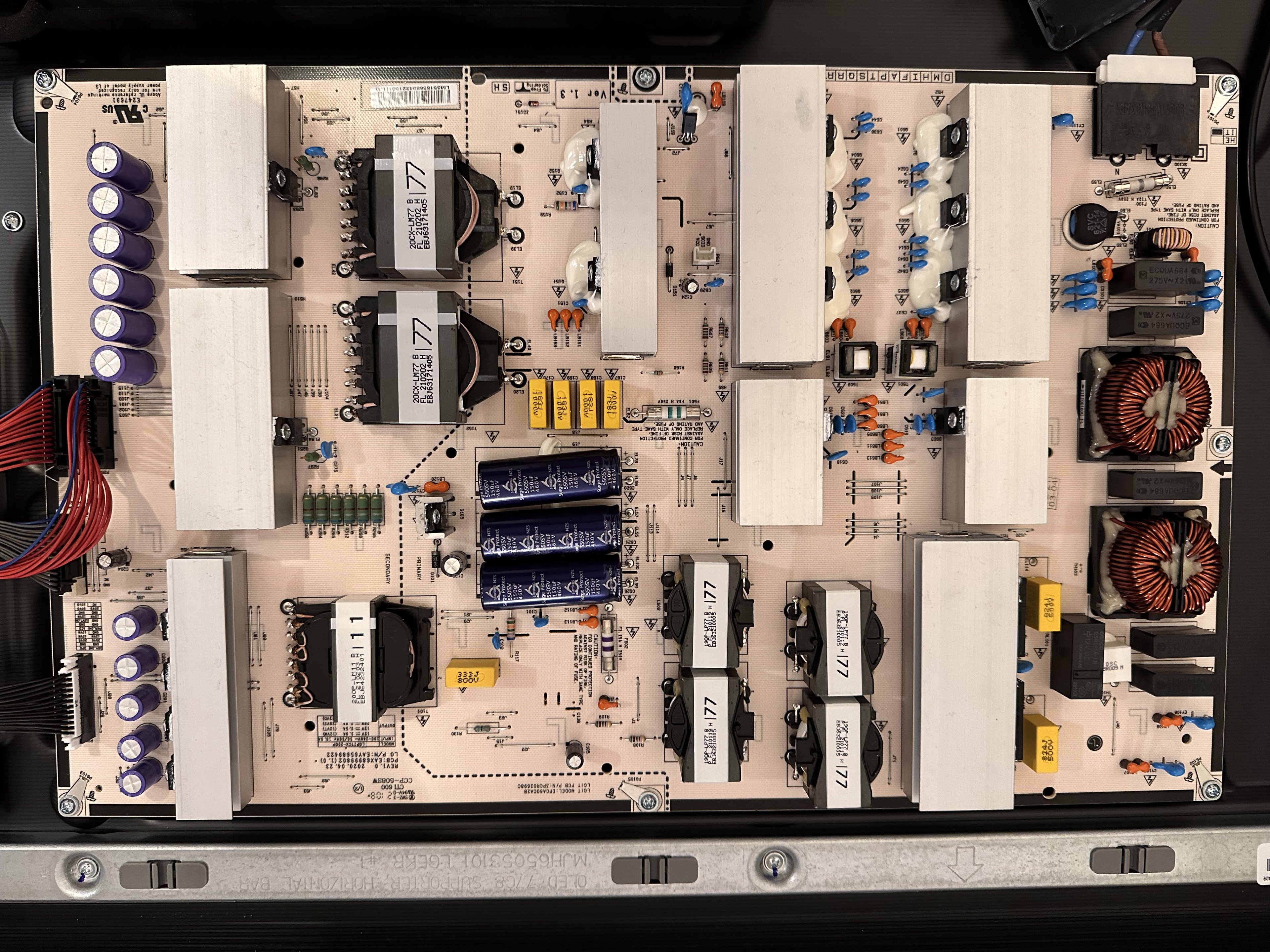

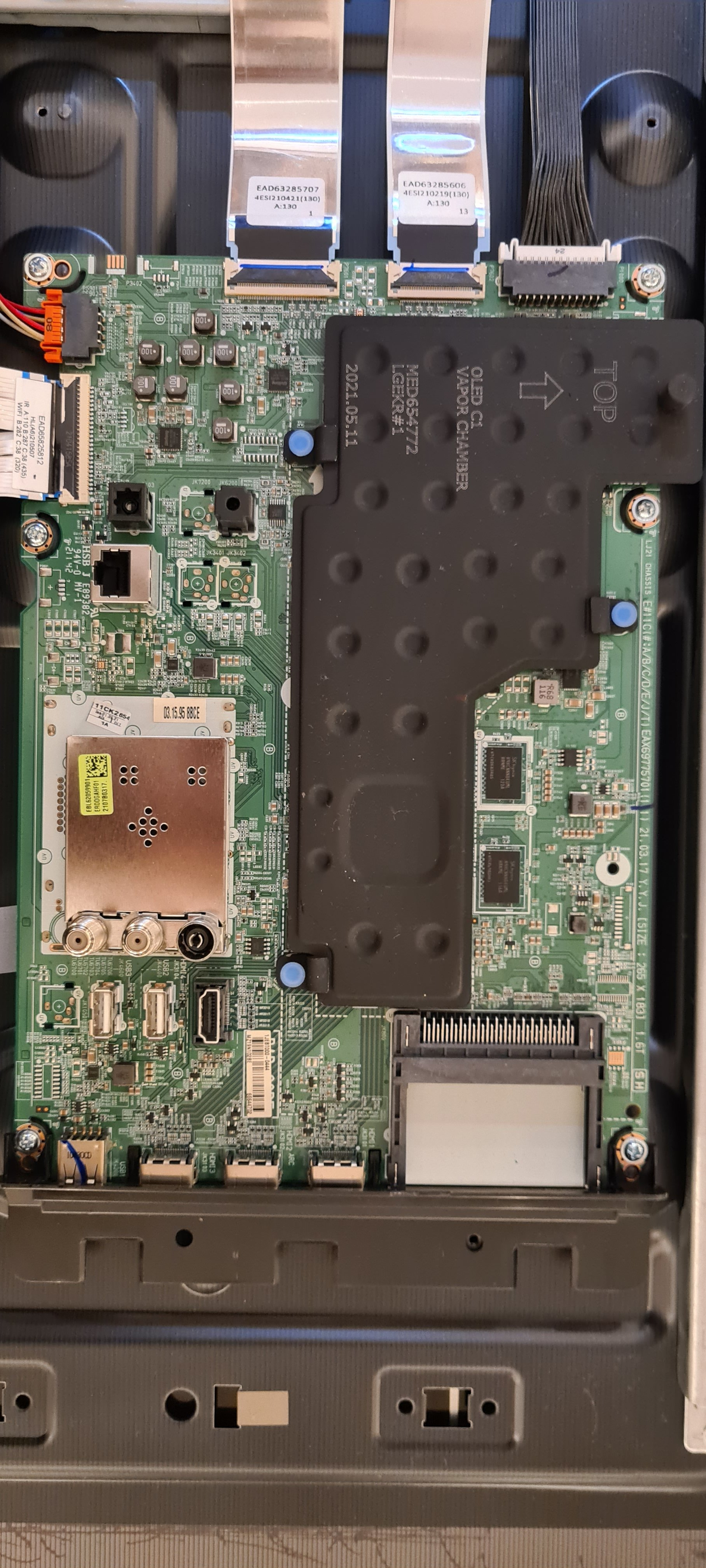

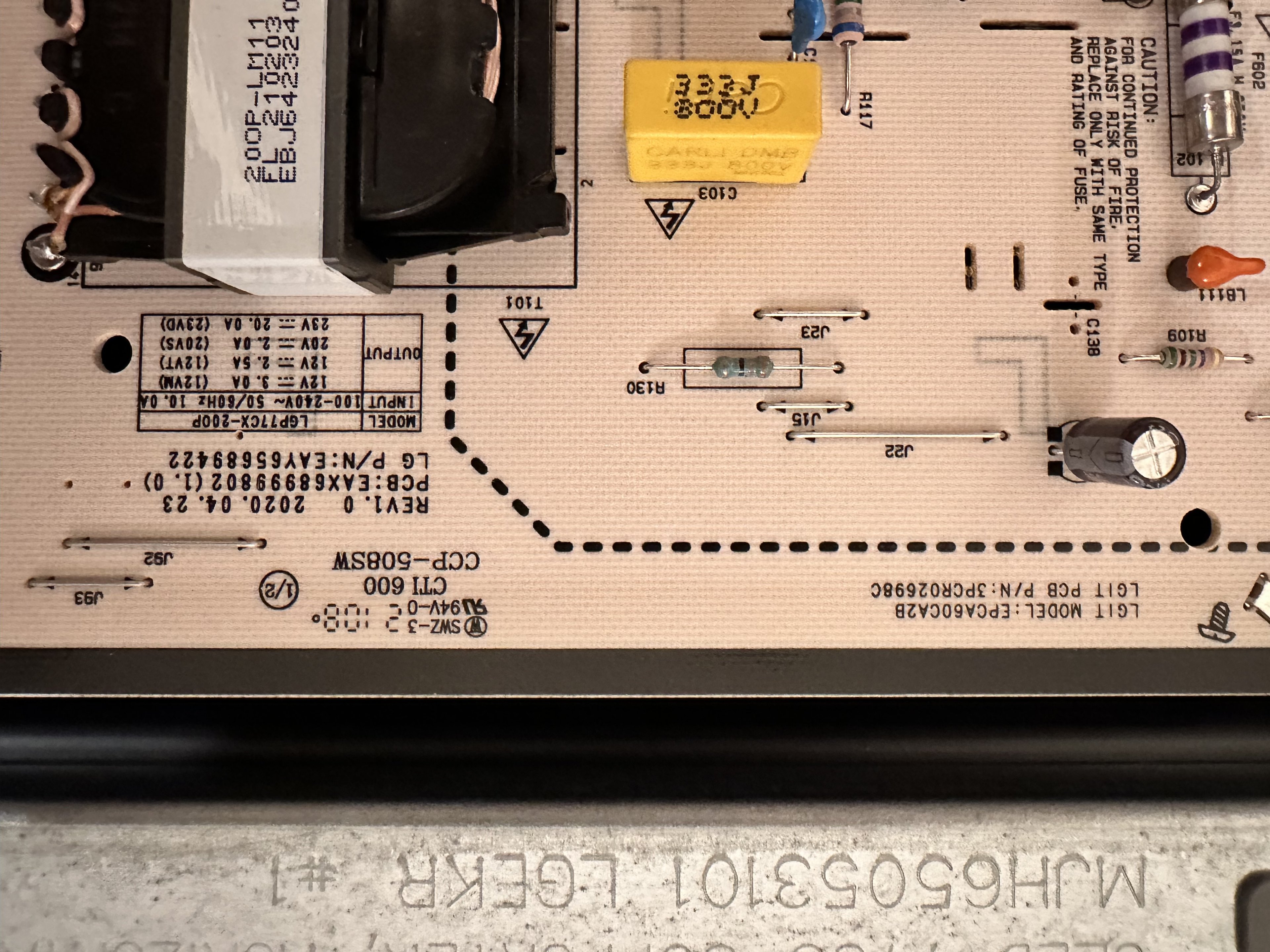

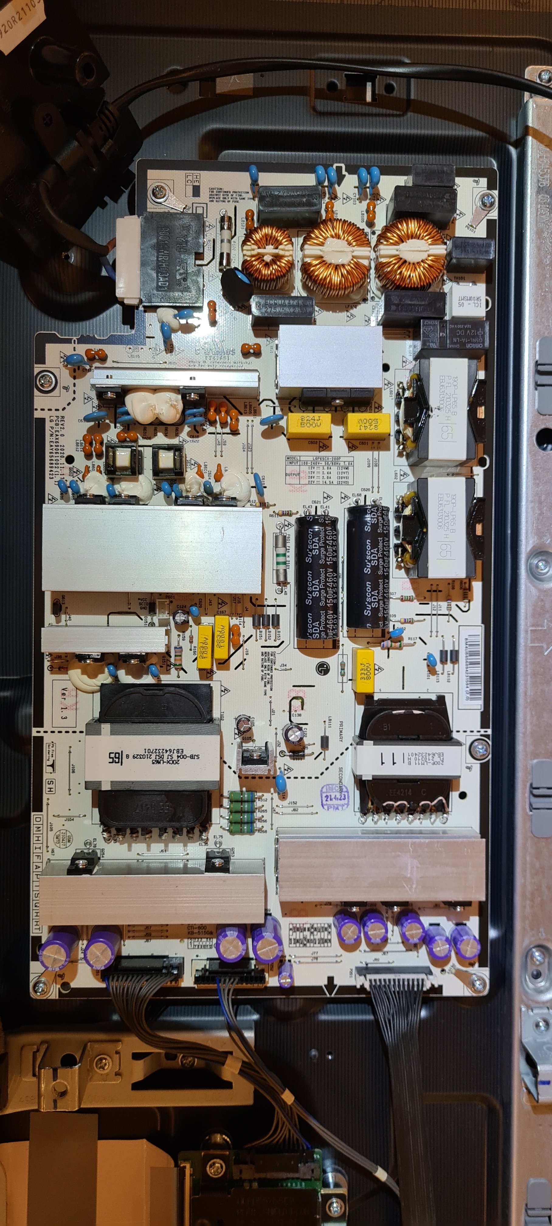

Am sinnvollsten ist es wenn man aufmacht und die Seriennummer nachschaut
Merci, hab ich gerade mal gemacht - welche von den Nummern wäre das?
Diese hier? EAY65689422

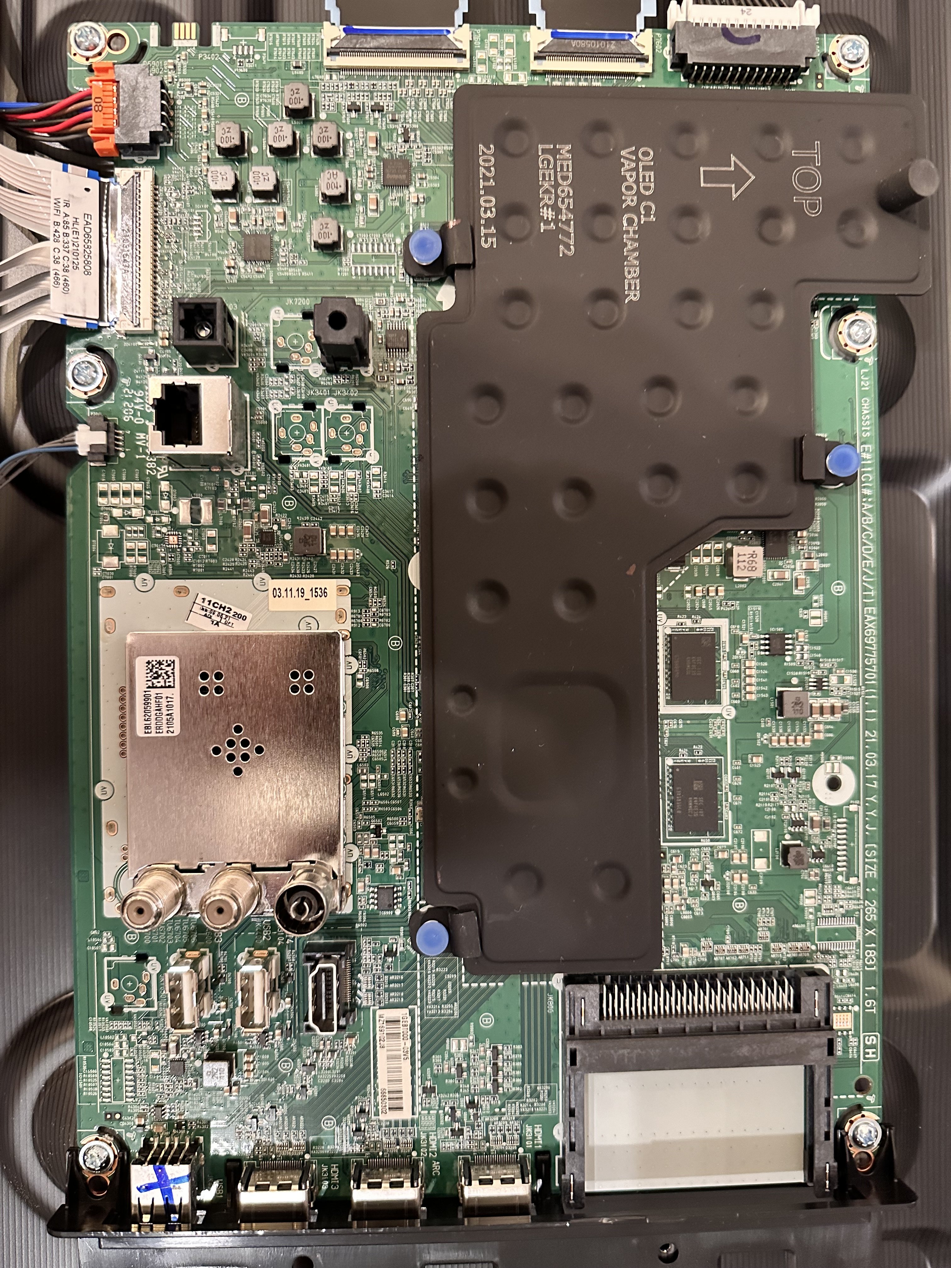

Ja, die habe ich mir angeschaut und stehe auch mit dem Shop in Kontakt.
Es gibt nur ein Problem - Für das Netzteil und das TCon haben wir Treffer gefunden, nur beim Mainboard nicht - daher gibt es auch kein komplettes Repairkit.
Netzteil: EAY65689422
TCon: 6871L-6611A
Mainboard wurde vom Shop als EBT66650302 identifiziert, leider gibt es dafür weder im Shop noch auf Google irgendwelche Treffer was mir bissl komisch vorkommt.
Ich hänge mal das Bild vom Mainboard an, vielleicht ist ja doch bei der Identifikation ein Fehler passiert - oder es gibt eine andere funktionierende Alternative.
Vielen Dank für Eure Unterstützung!
