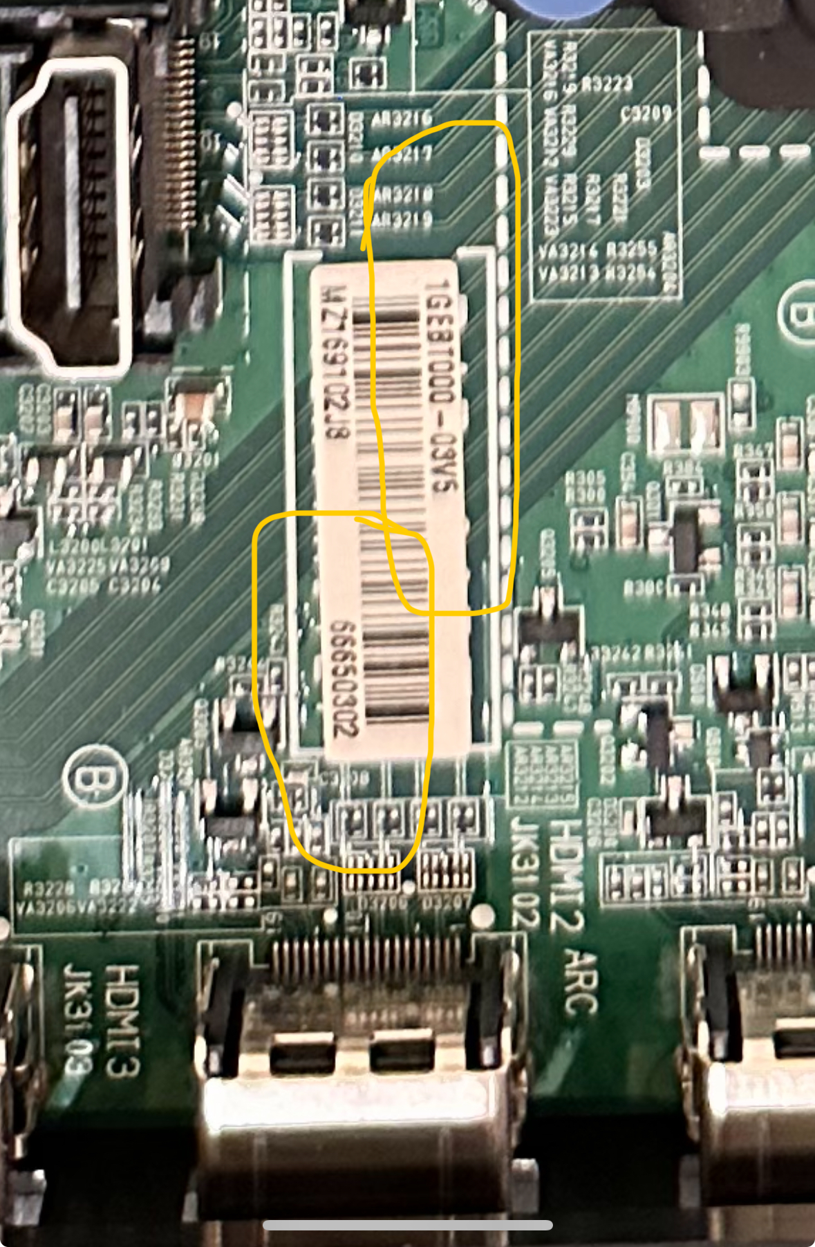

Wo hat der Shop das EBT66650302 abgelesen?

Also die Nummer hat der Shop von einem Label auf dem Mainboard - hab es in beigefügtem Bild mal gelb umrandet.
Bei LG hatte ich zuerst angefragt - allein schon wegen Kulanz - für einen nicht einmal 2,5J alten >3000€ OLED - aber weder Kulanz noch direkte Teilebestellung war möglich.
Ich gehe auch davon aus, dass das Netzteil defekt ist - nur ist das leider weder bei ShopJimmy noch sonstwo lieferbar.
Genau Deine Idee „das dem Original am nähesten kommende Set“ zu kaufen sehe ich gerade als einzige Chance - habe allerdings bis jetzt keines gesehen :(

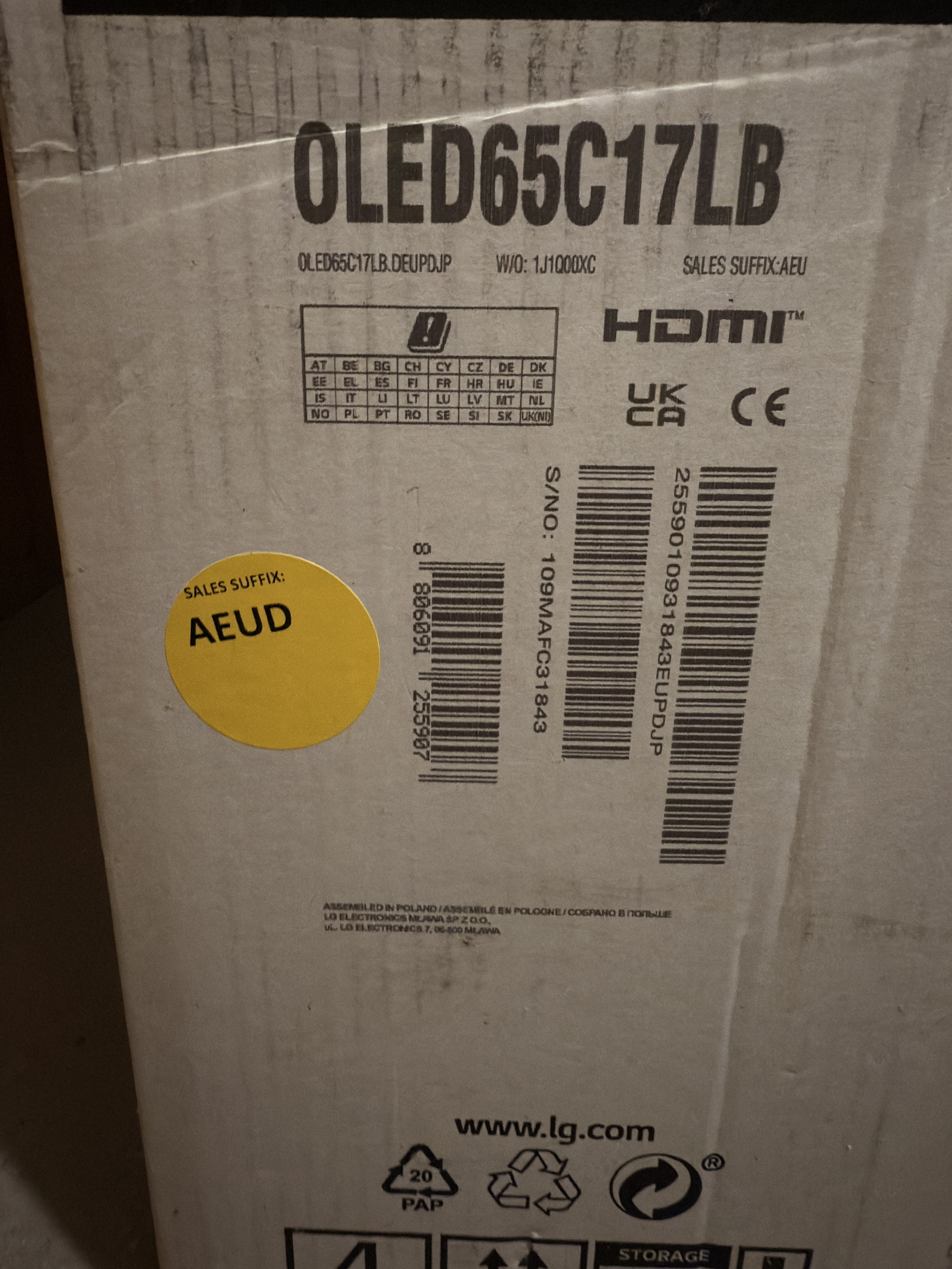

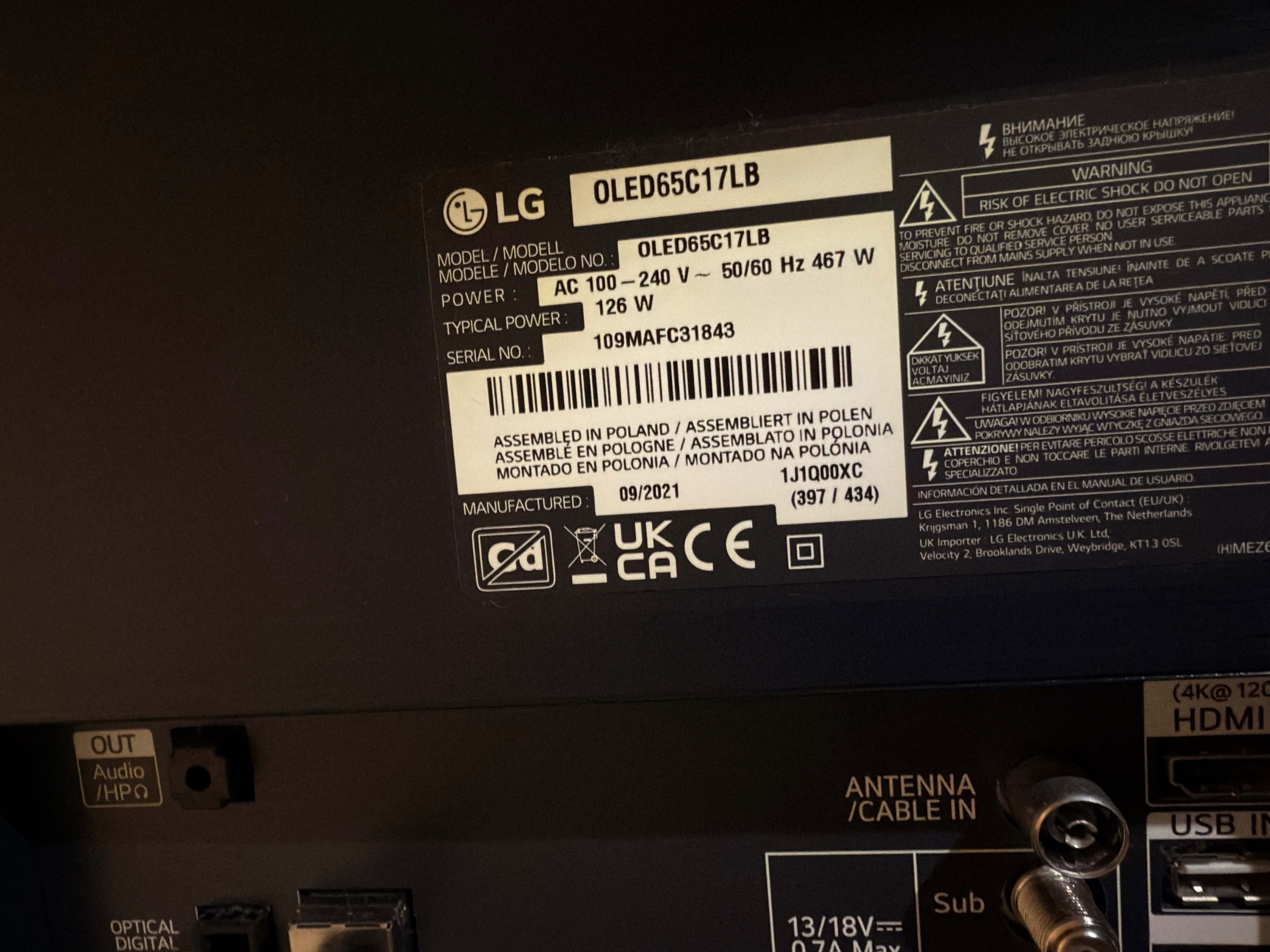

Meinen LG OLED65C17LB hat es nun auch erwischt. Ich habe eine Garantie Verlängerung zum Glück die hoffentlich greift für denn schaden. Sicherung fliegt bei mir nicht aber ich muss das Stromkabel immer ziehen und teilweise bis zu 10 Minuten draußen lassen und dann wieder einstecken und er läuft normal. Sollte die Garantie nicht greifen wo finde ich ohne Aufschreiben die genaue Nummer denn OLED65C16LB ist ja nur ein Teil wohl? Gekauft bei Amazon damals.
Auf der Verpackung noch das gefunden:
Bei fixpart gibt es das mit AEUD was dann dieses teil sein sollte?
https://fixpart.at/fernseher-ersatzteile/lg/oled65c17lbaeud?group=modul-leiterplatte
Im Gerät! Das Gerät musst Du öffnen und die Seriennummer von der Platine notieren / abfotografieren. Anders funktioniert es nicht. Deine Bilder da sind die Modellnummer und zum Kauf des neuen Netztteils völlig nutzlos.
Ok das ist blöd. Aber wenn man die Nummer genau eingibt scheint es egal zu sein welche Seriennummer denn LG macht ja nicht für jeden einzelnen TV ein eigenes NT sondern da ist eine Platine für alle so lange es für denn Zusatz wie bei mir ist mit AEUD.
Wenn ich bei fixpart andere Modell mir anschaue zu OLED65C17LB haben die alle die selbe Platine was man an der Produktnummer sieht. Wenn ein Techniker kommt hat der auch nur eine Platine mit für die Bezeichnung und fragt nicht vorher nach der Seriennummer dafür.
Auf der Verpackung sieht man noch genauer eben gesehen: OLED65C17LB.DEUPD.JP
Wo ich dann eben exakt die selbe Platine finde wie beim obigen Link wo ich nur nach AEUD gesucht habe.
https://fixpart.at/fernseher-ersatzteile/lg/oled65c17lb-oled65c17lbdeupdjp?group=modul-leiterplatte
