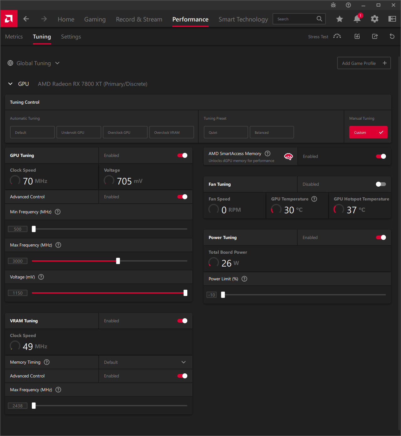

Hier sind es seit einem Jahr ein 5800X3D, 7800XT Hellhound und ein identisches Pure Power 11 mit 500W. Für Overclocking ist das nicht geeignet, aber wenn man das PowerTarget der GPU auf -10% stellt, kommt man auf ~400 Watt an der Steckdose im Durchschnitt, und das funktioniert ohne weiteres.

Eher 240 mit gesenktem PT.
