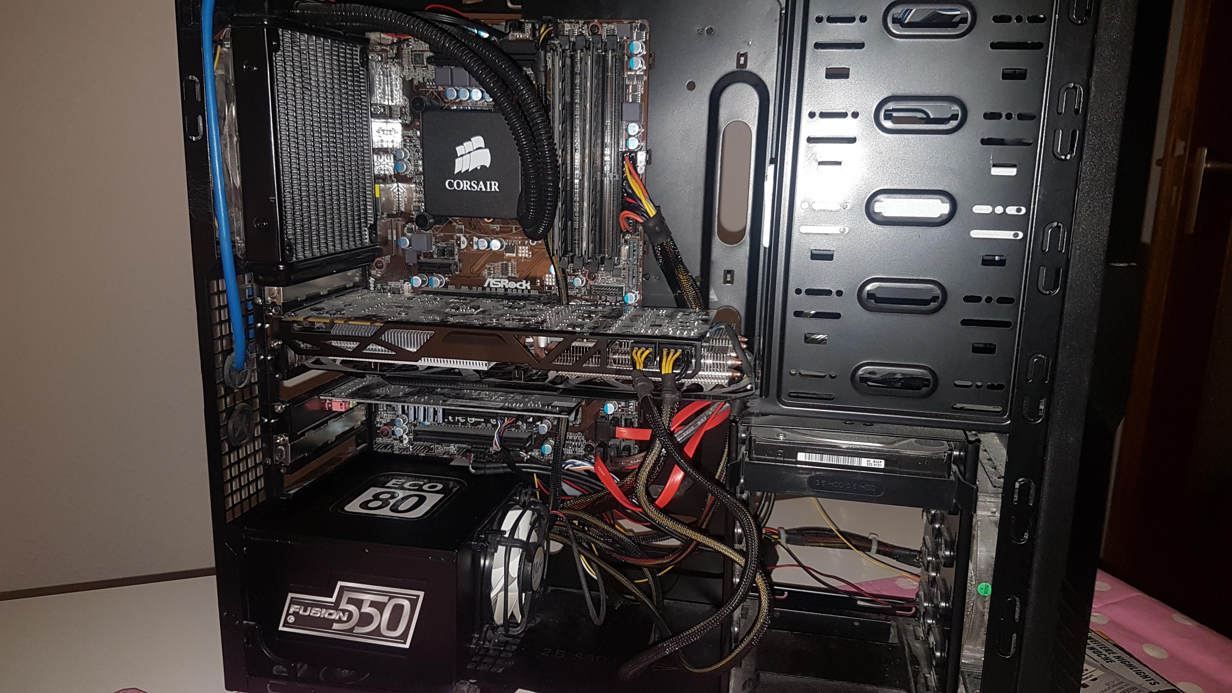

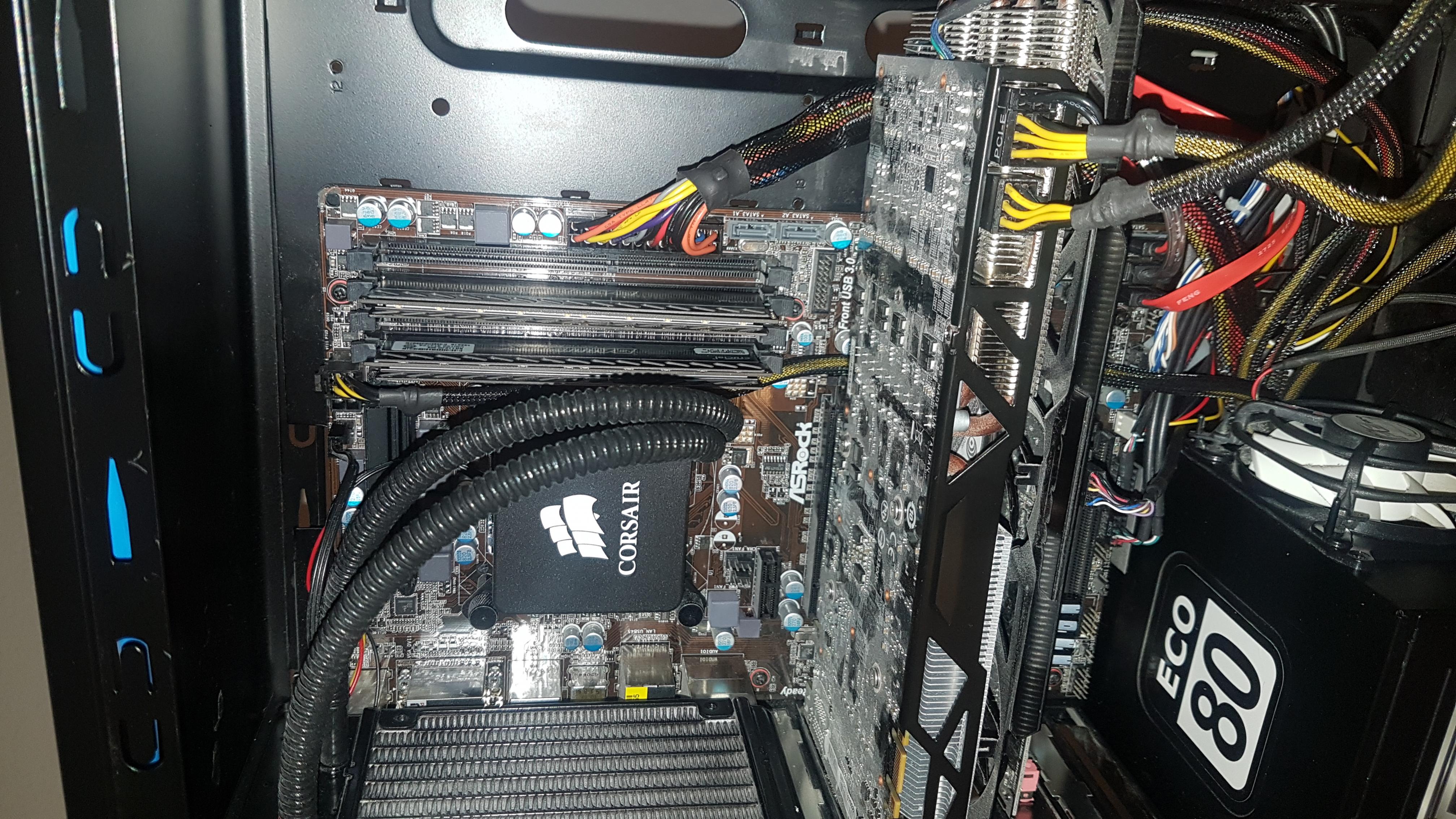

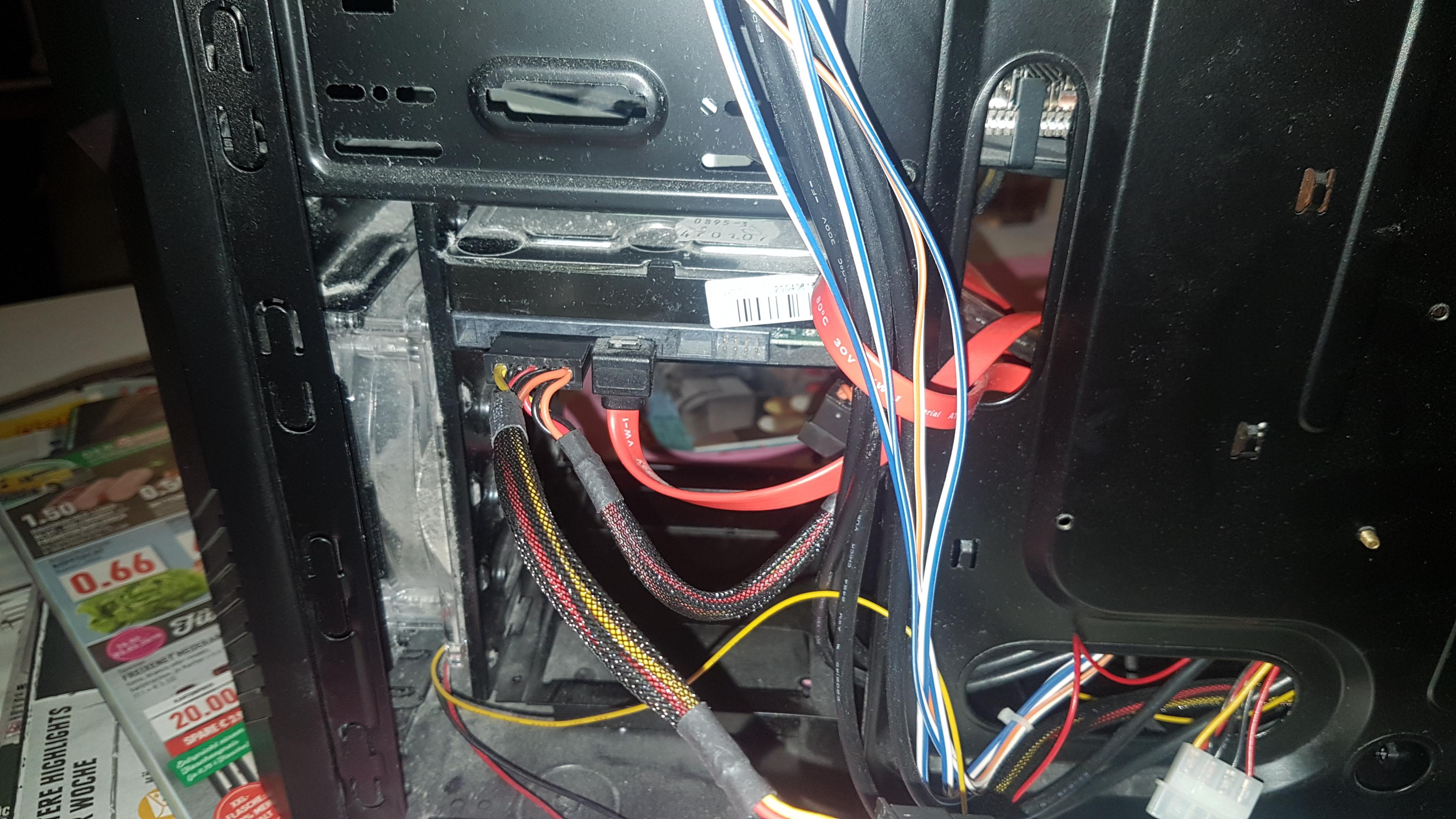

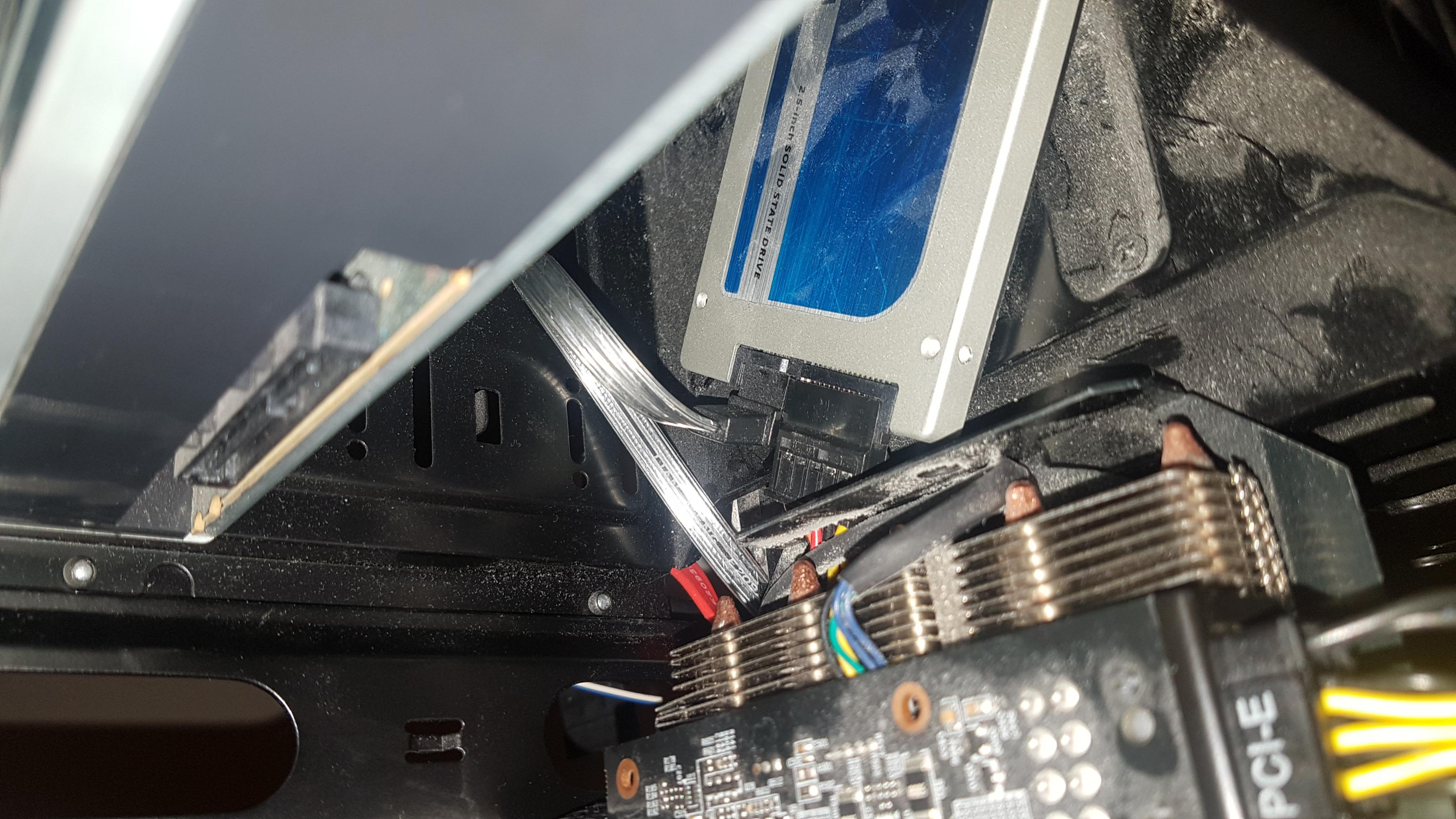

Jetzt habe ich gerade soweit alles angeschlossen bekommen habe mit viel Glück den Stecker von der CPU doch irgendwie dran bekommen
Kann sich das nochmal jemand angucken ob jetzt alles richtig angeschlossen ist bevor ich irgendwas starte ?
Ich glaube die Festplatte ist falsch angeschlossen ?

soweit passt das, ist ja nicht so, als wären es viele Stecker die man anschließen muss.
Board halt 24 Poliger ATX Stromstecker und 4/8pin CPU Stromstecker, Grafikkarte 6 und 6+2 Pin PCIe Stromstecker und halt Laufwerke/HDDs/SSDs halt SATA Stromstecker
Tut mir leid habe das jetzt zum ersten mal gemacht
Also der Stecker von der CPU ist auch richtig drin ?
post 33, werkam hat doch extra auch ein Bild abgehangen, da sieht man doch wo der genau angeschlossen wird.
ja er ist an der richtigen Stelle.
ober er richtig fest drinn steckt sieht man auf dem Bild nicht, das musst du schon selbst wissen
Okay danke
Alles andere sieht auch erst so aus als wäre es am richtigen Platz?
So ist ja gut
