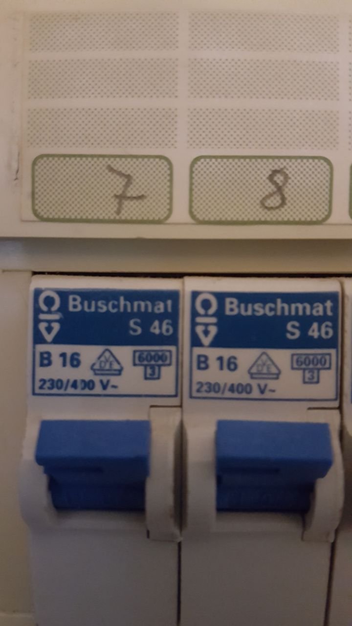

Ansonsten, falls es noch irgendwas bringt, ein Foto von der Sicherung.
Das hat sich eh erledigt. Hab in deinem Eingangspost überlesen, dass es auch passiert, wenn alle Kabel abgesteckt sind.
bei dir hauts die normale Sicherung, also gibts einen Überstrom, Kurzschluss im NT. Also ist das Teil.
Wäre es der FI-Schalter gewesen, dann ist ein Fehlerstrom auf dem Schutzleiter, sprich dein Gehäuse oder zumindest das Gehäuse des NTs stehen unter Strom. Dann hätte es ein Fehler beim Zusammenbau gewesen sein können. Aber das ist hier eh hinfällig :) Das Ding ist hinüber. Die Schuld liegt dabei nich bei dir zu 99,9%
