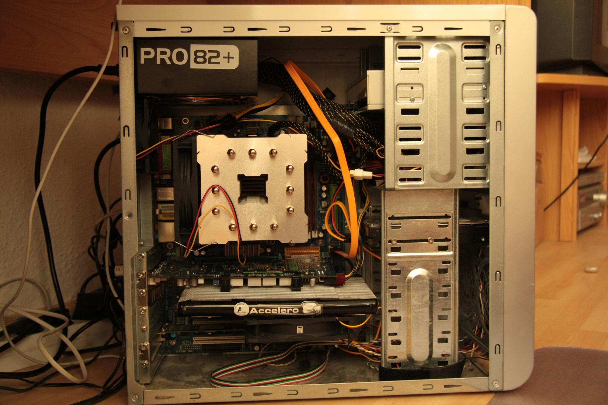

Welches Gehäuse hast du ? - Bild vom Innenleben wäre nicht schlecht ...

ich hab n stinknormales billig-gehäuse was damals, vor 3 jahren, 25 euro kam.
das netzteil ist neu, ca 5 monate alt und es ist das 425 watt pro 82+
ich hab mal ein pic geschossen, hängt an.

Ich würde vorne noch einen Lüfter einbauen .....denn er zieht keine kalte luft nur warme ....

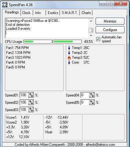

hab jetzt mal den stecker vom netzteil an mainboard gesteckt und speedfan gibt nun folgende werte an unter last.
FAN 2 ist das Netzteil

Bau ins Hack einen zweiten 80mm Lüfter ein ( beide ~1500rpm ) und teste es.
Stürzt er auch mit offenem Gehäuse ab ?
in welche Richtung pustet der CPU Lüfter ? - wenn richtung Kühler, dann solltest du das ganze um 180° drehen.
Das Gehäuse ist für die Komponenten leider zu klein, bzw. bietet zu wenig Kühlmöglichkeiten - dein Kabelwirrwarr macht die Sache auch nicht besser.
welches gehäuse wäre denn besser?
gegen das kabelwirwar kann ich leider nix machen, da ich kein modulares netzteil hab, die kabel sind halt einfach da

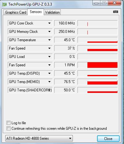

€: hier mal ein screen von gpu-z nachdem es wieder grafikfehler im game gab

Schalte im GPUz das Logfile an und belaste die Karte - schau nachher wie warm sie maximal gewesen ist.
Hast du den GPU Kühler selbst montiert ?
eben ein anderes Spiel probiert, da kamen die Grafikfehler bereits bei 66,5 ° C laut logfile.
Kühler habe ich selber montiert
Die Temps sehen gut aus, kann natürlich auch sein, dass die Karte def. ist - hast du eine andere zum testen, oder kennst jemanden der dir eine leihen könnte ?
