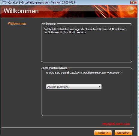

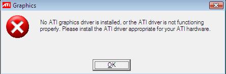

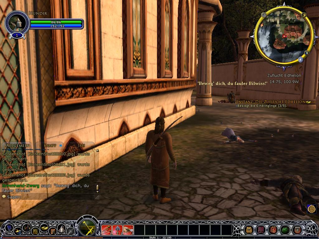

also das mit dem catalyst 9.3 oder 9.2 geht nicht. hab den 9.4 vollständig deinstaliert und den neuen drauf gehauen, aber jedesmal bringt ne fehlermeldung, siehe anhang.

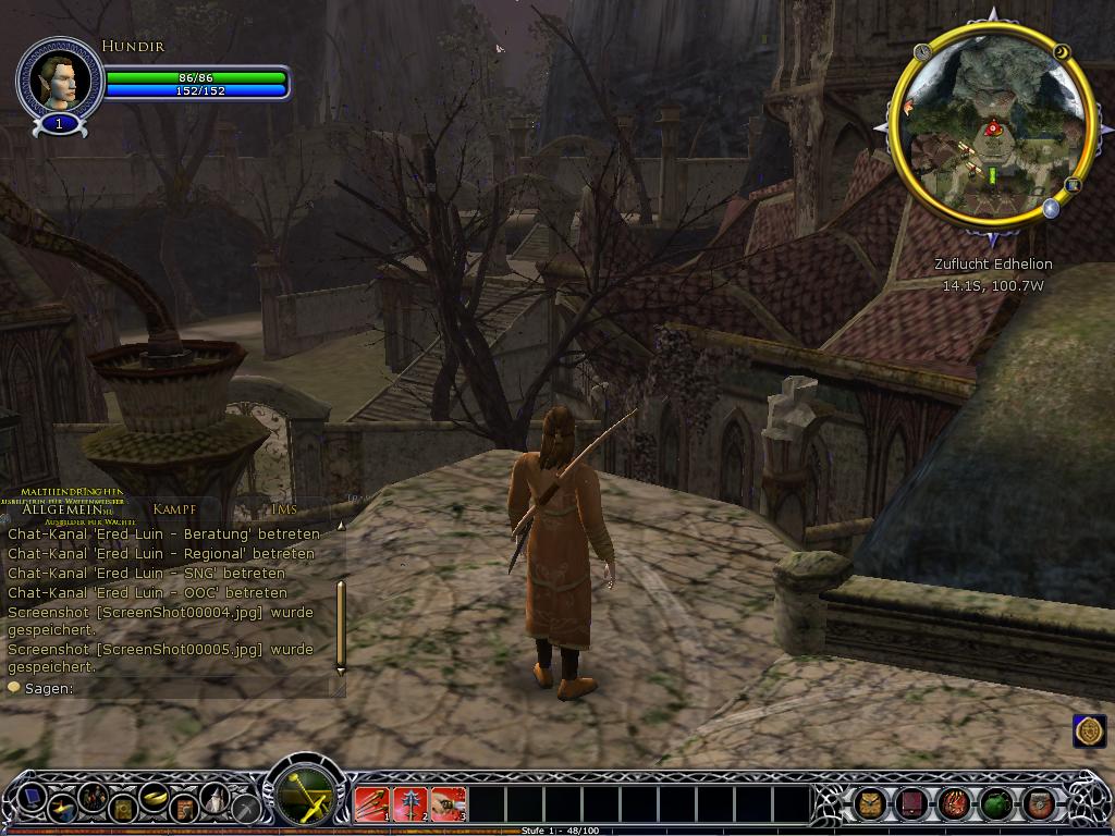

hab auch noch ein zweites pic, gemacht als der grafiktreiber gerade deinstalliert war. man erkennt ganz klar blaue punkte. das kann doch nicht normal sein, oder?
furmark test ich jetzt mal, wobei ich immer mehr denke, dass die karte futsch ist

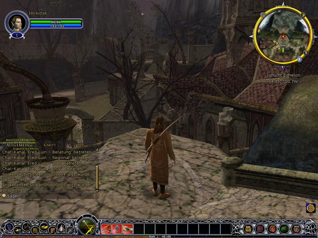

hab jetzt den furmark mal durchlaufen lassen.
beim benchmarking geht die temp bis auf 100°C hoch laut gpu-z beim "Memio"
beim Stress-test geht die temp laut furmark max. auf 70°C
was auch komisch ist, ist dass die kleinen blauen fehler beim furmark nur ca. in den ersten 10 sekunden auftreten, danach nicht mehr.
