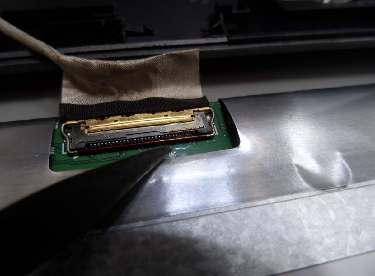

ein neues Lenovo Notebook welches im Februar für rund 730,-€ Online gekauft wurde ist nun defekt. Das Display bleibt dunkel. Per HDMI am externen Monitor funktioniert alles tadellos. Das Gerät wurde nun zwecks Garantiereparatur zu einer Lenovo Servicewerkstatt eingeschickt.
Leider kam nun eine Antwort mit der ich nicht gerechet hätte:
Sehr geehrte Damen und Herren,
die Prüfung hat ergeben, dass wir lhr Gerät nicht im Rahmen der Garantie reparieren können. Details können Sie unten finden.
ln von lhnen eingeschickten Gerät unser Service hat folgende Defekte diagnostiziert:
Flüssigkeitsspur
In von lhnen eingeschickten Gerät unser Service hat folgende Defekte diagnostiziert:
Flüssigkeitsspuren auf allen Teilen, die in den Kostenvoranschlag enthalten sind
Die Defekte können in Folge von unsachgemäßer Verwendung, Unfall, Modifikation, unzureichender Umgebung oder
Arbeitsumgebung entstanden sein. Das Gerät können wir leider nicht im Rahmen der Garantie reparieren. Wir bieten lhnen
eine kostenpflichtige Reparatur an und empfehlen Austausch von allen Komponenten. Wir weisen Sie jedoch darauf hin, dass
nicht durchführen der Reparatur zum Verlust der lntegrität des Gerätes führen kann.
Eine detaillierte Aufstellung der Kosten:
Service 120,00 EUR
Bildschirm 148,70 EUR
EDP KABEL 9,63 EUR
Netto Summe 278,33 EUR
Brutto Summe 331,21 EUR

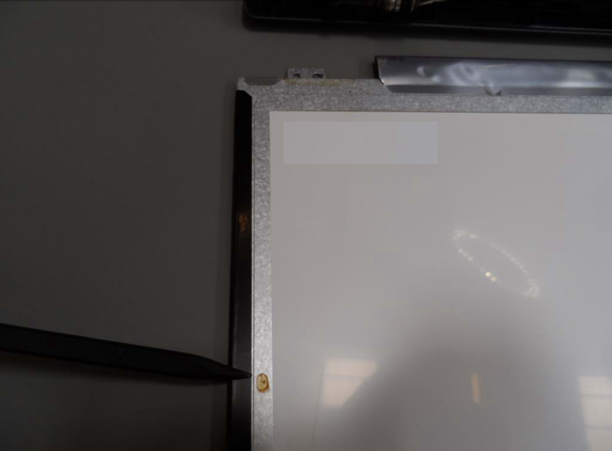

Ich habe hier mal 2 Bilder angehängt welche in der Reparaturwerkstatt gemacht wurden.
Das eine Bild scheint das Kabel vom Monitor zum Mainboard zu sein.
Auf dem zweiten Bild sieht man das ausgebaute Display, welches am seitlichen Rand einen braunen Fleck aufweist, welches Rost sein könnte. Könnte allerdings auch irgendein Kleber sein.
Unlogisch finde ich allerdings, wie die Feuchtigkeit punktuell zu diesen 2 Stellen gelangt sein könnte. Vor allem zu dem seitlichem Displayrand.
Es ist allerdings auch kein Getränk oder sonstige Flüssigkeit umgekippt und ins Gerät eingedrungen. Gelegentlich steht das Gerät unbeaufsichtigt, aber das da mal passiert ist würde ich zu 99,9 % ausschließen.
Selbst wenn, dann ist aber immernoch fraglich warum dann ausgerechnent am Displayrand an dieser einen Stelle was hingekommen sein soll.
Kondenstropfen durch Temparaturschwankungen könnten theoretisch ja auch denkbar sein. Aber auch da empfinde ich vor allem die Stelle am Rand des Displays unlogisch.
Leider ist es natürlich extrem schwer Lenovo zu beweisen das nichts vorgefallen ist.
Hat jemand von euch ähnliche Erfahrungen gemacht?
Wie seid ihr damit umgegagen?
Viele Dank im vorraus für eure Antworten

der fleck am Bildschirmrand ergibt für mich keinen Sinn. Wenn es Wasser wäre, dann würde dieses ja von der Seite her rinnen und nicht mittig starten und wie ein Tropfen dort liegen bleiben.

burglar225 schrieb:
Einen Wasserschaden kann ich hier beim besten Willen nicht erkennen
Also ich sehe da ganz klar einen Wasserschaden, da der Display Connector doch stark korrodiert ist.
Ist natürlich blöd, wenn man nicht weiß woher das kommt, aber ich befürchte, da hast du schlechte Karten.
Der Rostfleck auf dem zweiten Bild sollte für die Funktion irrelevant sein.
Ich würde ja selbst versuchen, ob man den Connector säubern kann um wieder Kontakt mit dem Flachbandkabel zu bekommen...
Reaktionen: species_0001 und VisualVelocity
Fakt ist, die Pins sind korrodiert, was normalerweise auf einen Feuchtigkeitsschäden hindeutet. Allerdings muss mir das mal jemand zeigen, wie man so platziert das Wasser hinter den Display-Deckel bekommt, ohne dabei das Mainboard ebenfalls unter Wasser zu setzen. Außerdem ist die Korrosion sehr lokal auf ein paar Pins beschränkt, das können höchstens ein paar Tropfen gewesen sein.
Reaktionen: species_0001, Kombra, VisualVelocity und eine weitere Person

Mir ist das Bild schon zu unscharf um sicher zu sagen dass das überhaupt Korrosion ist an diesem Connector, da könnte genauso Plastik verschmort sein.
Für mich sieht das nach Korrosion aus -> Feuchtigkeitsschaden.
Reaktionen: Kombra und VisualVelocity
Wie schon von anderen hier angemerkt: Wie soll da und vor allem so lokal begrenzt ein Feuchtigkeitsschaden auftreten? Dann müssten doch deutlich mehr Anzeichen überall im Notebook zu finden sein...
also die Korrosionsspuren am Displaykabel/Anschluss schauen von diesem Blickwinkel nach "Wasserschaden" aus, der obere fleck nicht.

Tja, Menschen verstehen eben große Zahlen und deren Wahrscheinlichkeiten nicht... Wir haben hier einen Fall, wo das passiert ist. Ziemlich dumm gelaufen, aber bei millionen Notebooks in Deutschland ist es nicht mehr so unwahrscheinlich, dass sich mal ein Tropfen Wasser bei einem Notebook an diese Verbindung verirrt!
Da diese Displays meist geklippst sind, kann sich da schon sehr leicht Wasser durch den Spalt ziehen und da kommt es dann nicht mehr weg!
Also genau so sieht es aus, wenn ein Tropfen auf einer Metalloberfläche Korrosion erzeugt und dann mit der Zeit trocknet...
würde dir rechtgeben, aber die Plastikleiste ist nicht so "fest" das hier die flüssigkeit konstant auf diesen Punkt bleibt, das müsste mehr verlaufen, aber das ist ee unnötig wie gesagt der Dispaly Anschluss ist definitiv korrodiert und somit ist von einem Wasserschaden auszugehen.
Reaktionen: Kombra

Benji18 schrieb:
[...]wie gesagt der Dispaly Anschluss ist definitiv korrodiert und somit ist von einem Wasserschaden auszugehen.
Für mich sieht das eher wie brauner Kleber aus, der an dem Kabel zum Ankleben des "Textil-Griffes" verwendet wird. Das Bild ist viel zu schlecht, um da klar zu sagen, dass das Korrosion ist. Und da das Blech zumindest verzinkt ist, kann das in den 7 Monaten nicht so schnell rosten, wenn's Edelstahl ist, dann kann das mit Wasser gar nicht rosten. Ich bezweifle eher, dass das auf Bild 1 Rost ist.
