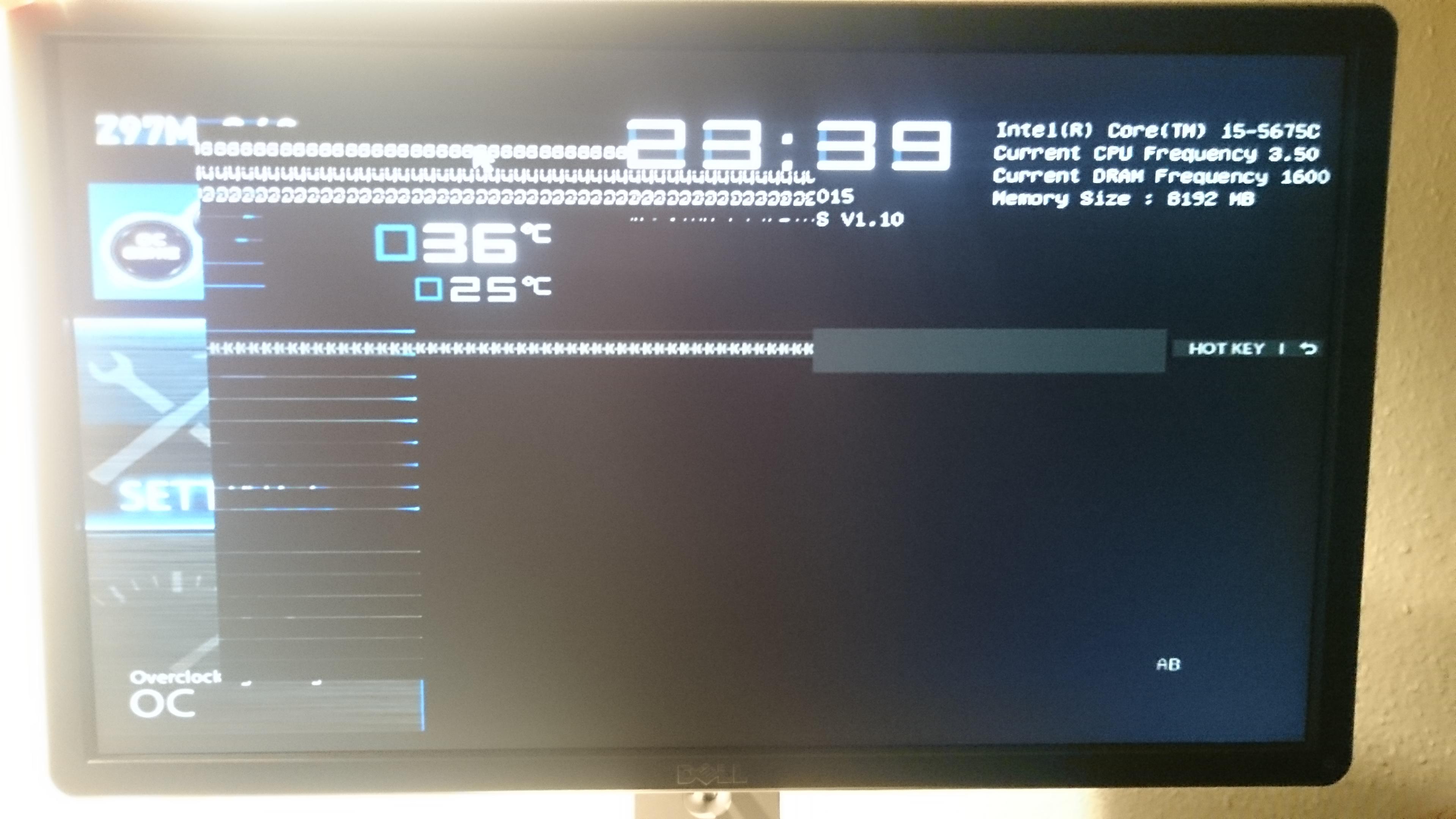

Okay mit dem BIOS scheint es auxh Probleme zu geben. Ich kann das BIOS öffnen fnen, doch wenn ich dann den Menüpunkt Einstellungen anwähle, scheint sich das BIOS aufzuhängen und es kommen komische Zeichen auf dem Monitor.
Hoppla. Das sind beides meine Accounts. Seltsam (schreibe jetzt vom Handy, wo ich scheinbar noch mit einem alten Account eingeloggt bin). Naja ist ja auch egal...
So sieht es aus, wenn ich im Bios ein Menüpunkt anwähle. Danach geht nichts mehr:
Was man auf dem Foto auch sieht: Das BIOS wird nicht vollständig dargestellt. Man sieht irgendwie nur einen Teil des Bildes. Das wäre dann wieder das Auflösungsproblem?
Ist das Mainboard etwa defekt? :(
