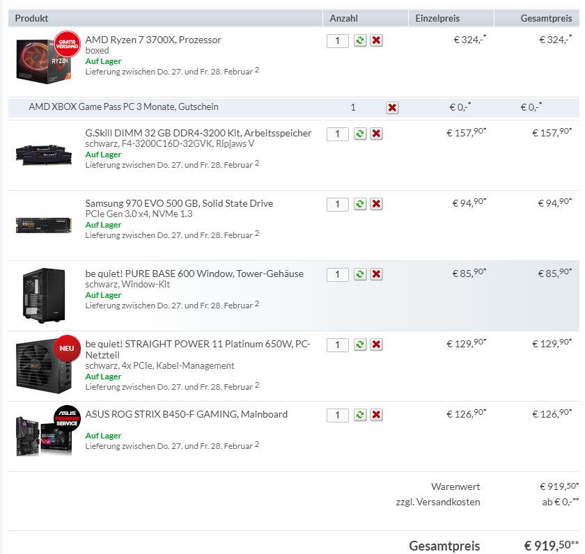

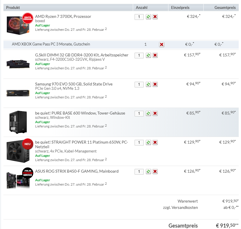

Hier ist so was ich rausgesucht habe bis jetzt, aber da bin ich mir nicht sicher ob das alles soweit gut zusammen passt.
So ich hoffe an alles gedacht zu haben!

die 970 Evo bringt dir im normalen alltag und beim zocken kaum was. RAM lieber den Crucial Ballistix Sport LT 3200 CL16-18-18, gehäuse das Pure Base 500 sofern kein 5,25"-laufwerk verbaut werden soll. das Strix B450-F wäre nicht unbedingt meine erste wahl, da würde ich ein MSI B450 Tomahawk Max vorziehen. für leise noch nen gescheiten CPU-kühler, z.b. nen Scythe Mugen 5 Rev.B.
die Vega 56 bitte mit beiden PCIe-kabelsträngen am NT anschließen.
Alternate ist nicht unbedingt günstig.
Reaktionen: SkullKid und Destyran
Ram würde ich dir den Crucial Ballistics Sport empfehlen.
Ob es unbedingt das Platinum Netzteil sein muss sei mal dahin gestellt, da das Gold es genau so gut macht und ein paar Scheine weniger kostet.
Beim MB musst du drauf achten ob es das Bios Update hat ansonsten musst du es mit einer Old Gen Ryzen erst updaten

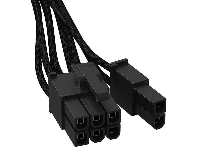

Damit meinst du doch die 4 und 6 poligen Kabelstecker?
Er meint diesen Stecker. Wenn dein zukünftiges NT davon zwei separate Stränge hat dann diese auch für die Vega 56 nutzen.
https://assets.mmsrg.com/isr/166325/c1/-/pixelboxx-mss-82302716/fee_786_587_png
Edit: Faslches NT verlinkt.

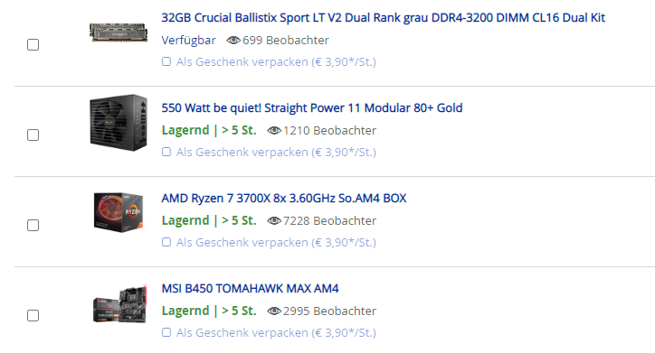

Ich habe mal alles neu erstellt mit euren Tipps.
PC.PNGIst die Kombination soweit in Ordnung?

Ist kein schlechter Boxed-Kühler. Kühlung ist OK. Lautstäke geht auch, wenn man im BIOS eine ordentliche
Lüfterkurve einstellt. Aber ganz ehrlich spare an andere Teile z. B. günstigere NVME oder eine reine SATA SSD und hole einen extra Kühler. Bin mit dem Scythe Mugen 5 sehr zufrieden. Liegt Preislich um die 45 €
