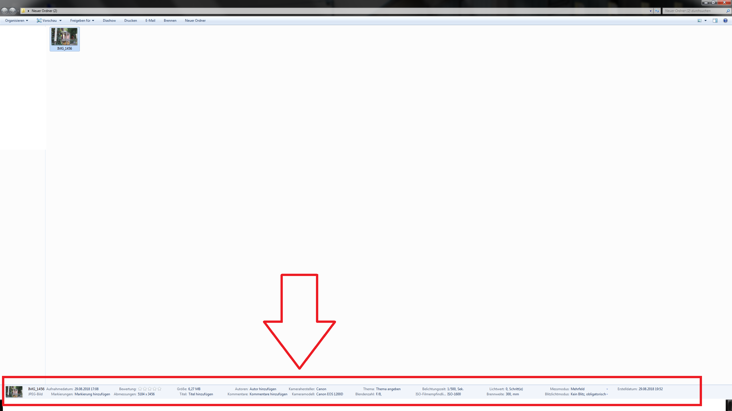

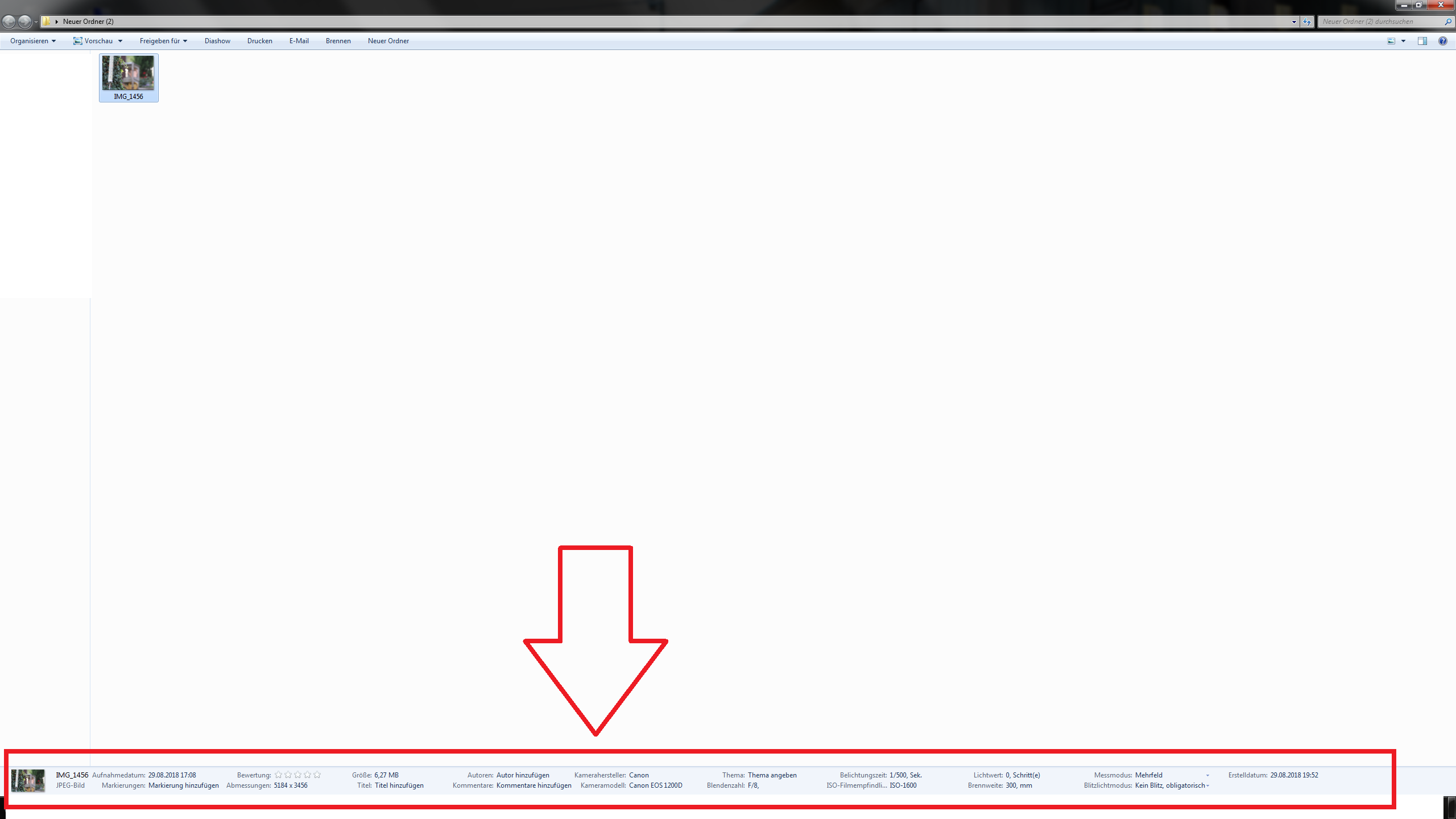

Bei mir sind die EXIF Daten bei allen Bildern vorhanden.
Ich kann die Bilder nochmal in ein Zip File packen - dann müsst ihr es euch aber herunterladen.
Ich hoffe so funktioniert es, dass die EXIF Daten erhalten bleiben.
Habe es gerade auch nochmal probiert. Wenn man den Link nutzt und dann ein Bild herunterlädt (über den Button Herunterladen) werden mir im Windows Fotoexplorer alle EXIF Daten angezeigt.

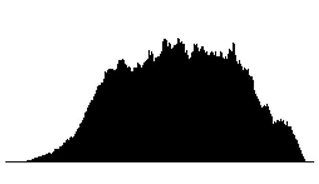

Was du lernen musst, ist, das Histogramm zu lesen, wenn du sofort wissen willst, ob ein Foto was geworden ist von der Belichtung oder nicht. Dazu einfach mal nach "Histogramm verstehen" googlen. Dazu gibt es unzählige Tutorials, Anleitungen und Videos auf Youtube und überall sonst im Internet.
Simpel gesagt, wenn du eine Normalverteilung hast, die in der Mitte peakt und nach links und rechts gleichmässig ausläuft, solltest du eine einigermaßen ordentliche Belichtung hinbekommen.
Sowas in der Art.

Du hast Recht. Lädt man die Bilder als ganzes .zip Packet herunter, dann sind die EXIF's drinn. Ich versuche mal meinen Senf dazu zu geben auch wenn ich nicht alle Bezeichnungen welche Canon spezifisch sind kenne.
