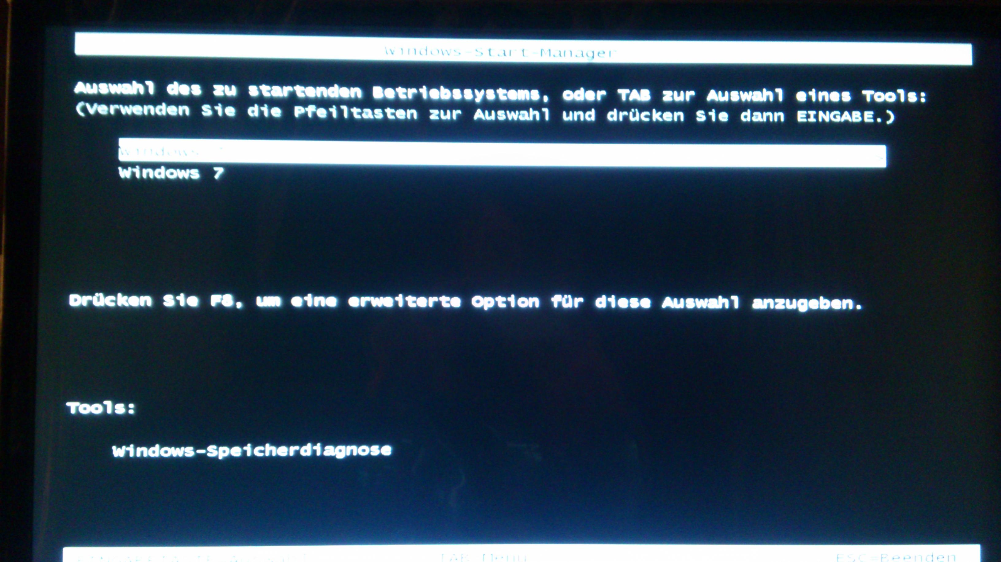

Die SSD habe ich auch als erste eingestellt, aber dann lässt er mich immer auswählen, welches Windows 7 ich starten will, sofern beide angeschlossen sind. (steht einfach dann nach dem ASUS Symbol 2x Windows 7 untereinander und das ober ist die SSD ...
So siehts dann aus:
![DSC_0642[1].jpg DSC_0642[1].jpg](https://pics.computerbase.de/forum/attachments/248/248516-7ebf63e8be97d560e8d226b2e7f0babb.jpg?hash=fr9j6L6X1W)
(beim weißen Balken über Windows 7 steht nochmal Windows 7

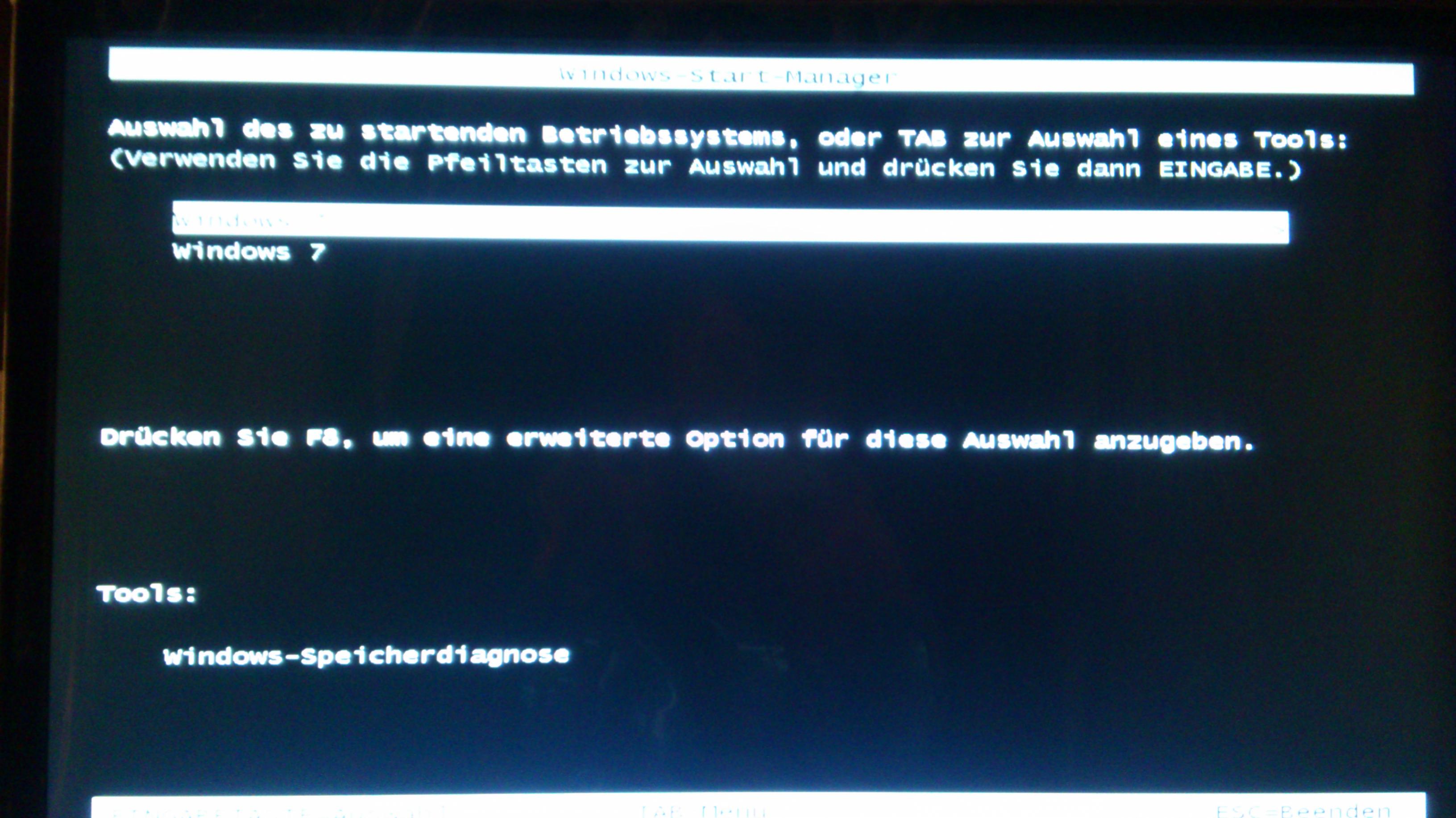

So siehts dann aus:
