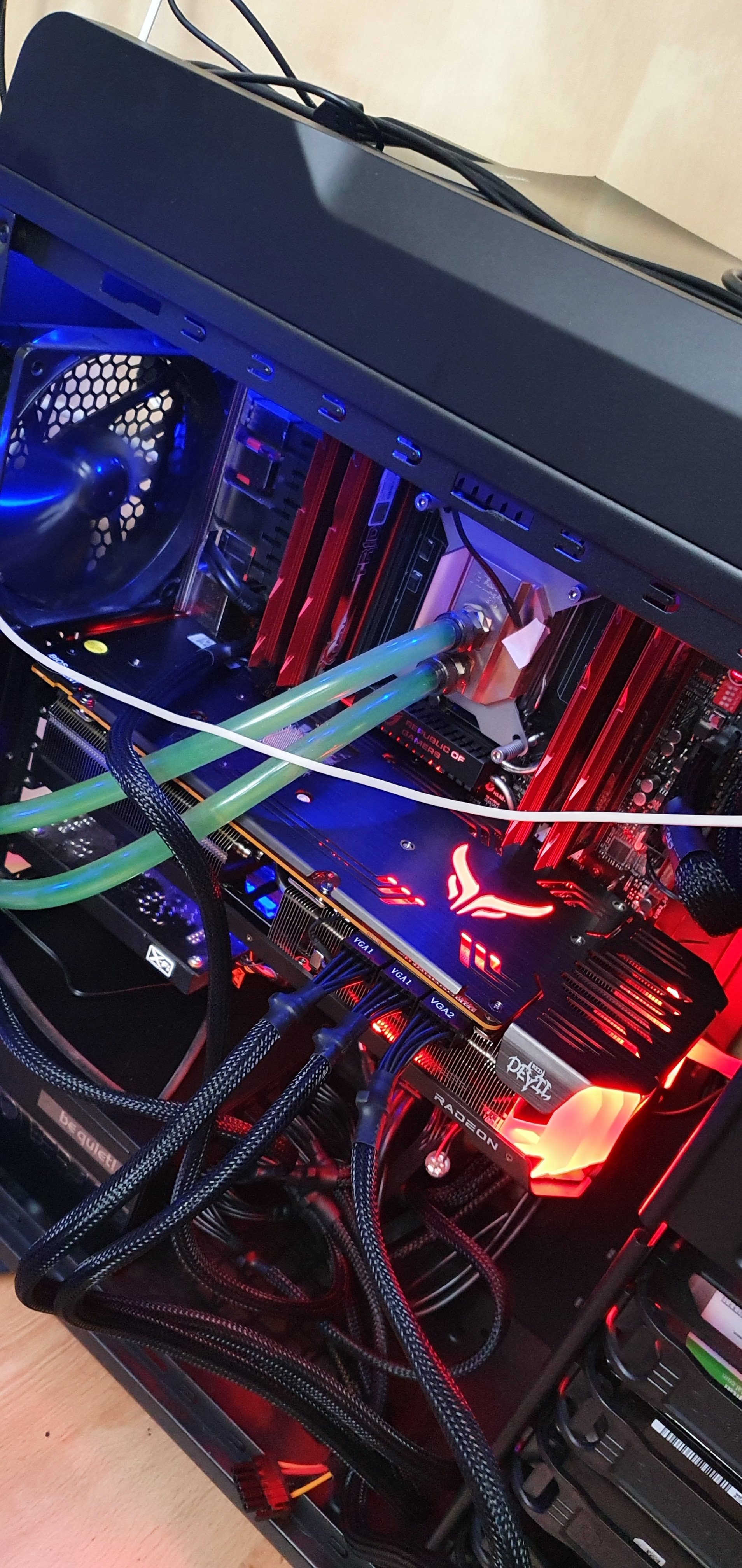

Final Update:
Es lag doch am Netzteil!
Hab jetzt ein aktuelles bequite darkpower 12 850W eingebaut und es ging direkt ohne weitere Probleme. Hätte ich echt nicht gedacht. Nachdem ich auch in anderen Foren gelesen habe das es ein bekanntes blackscreen Problem durch ein unterdimensioniertes Netzteil gibt habe ich mir mal auf gut Glück ein neues eingebaut 😁
Also danke nochmal für die hilfreichen Tips.
Dein Netzteil ist eher an seiner hoffnungslos veralteten Technik gescheitert als an zu wenig Leistung, das P7 ist immerhin 13 Jahre alt und damals waren die Anforderungen an ein NT noch ganz andere als heute.
Die richtigen Rails beim neuen NT nutzt du?
ich denke schon.
es gibt eine 12V3 und 12V4 und ich habe die anschlüsse auf beide verteilt um maximalen saft zu bekommen.
zusätzlich ist noch ein anschluss auf dem PCIe power connector des Mainboards.
da hat sich als sinnvoll herausgestellt um das system zu stabilisieren.
