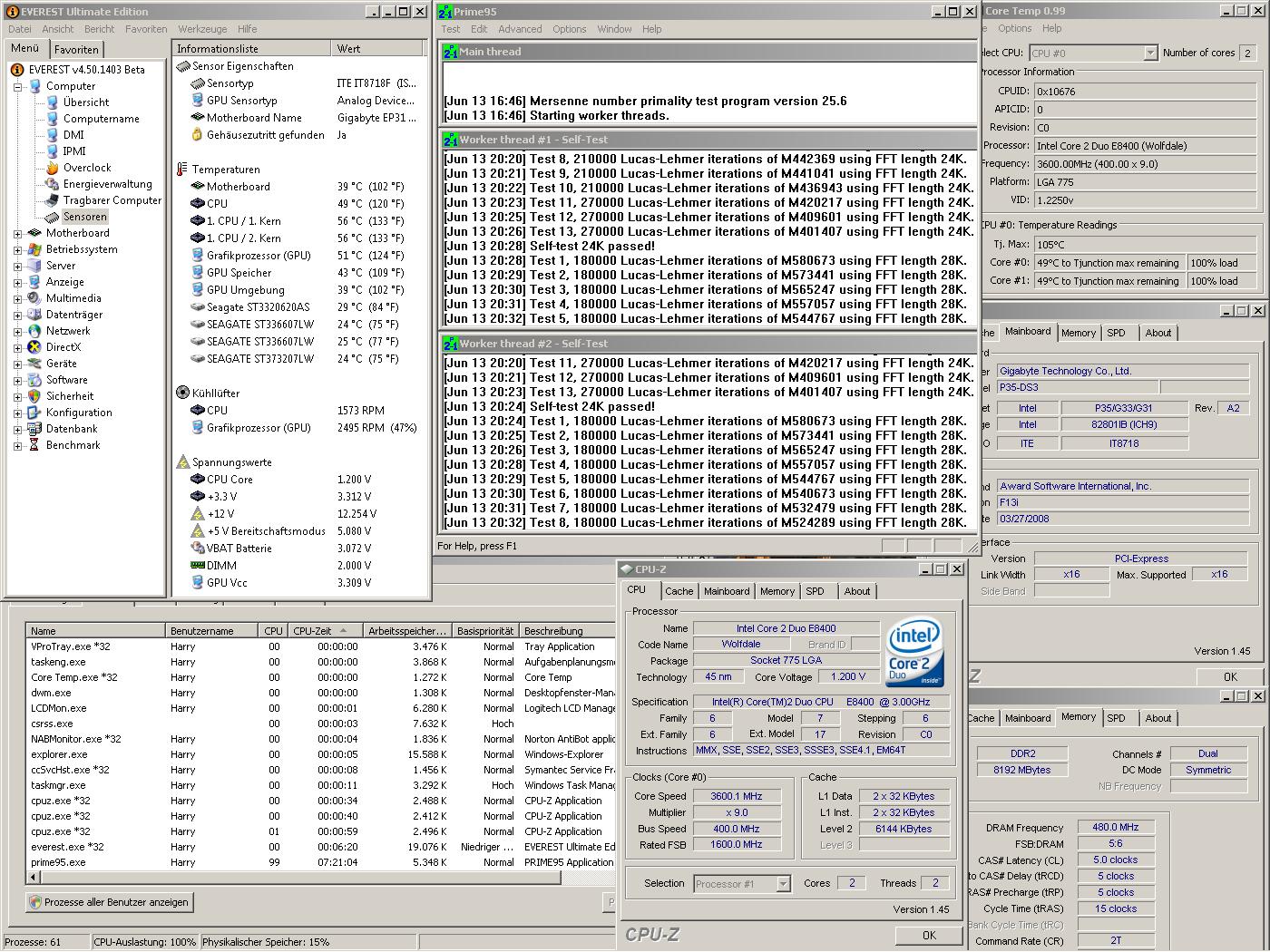

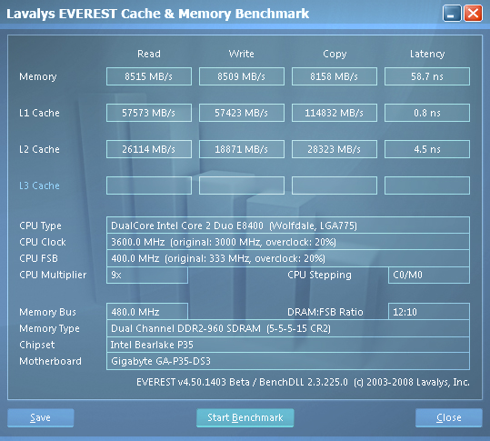

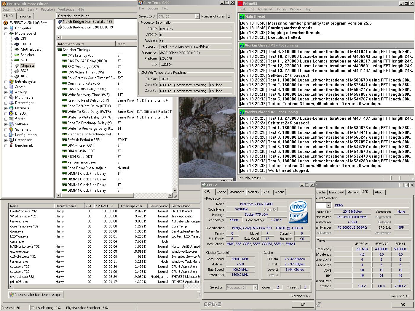

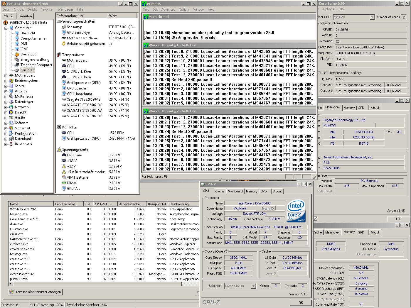

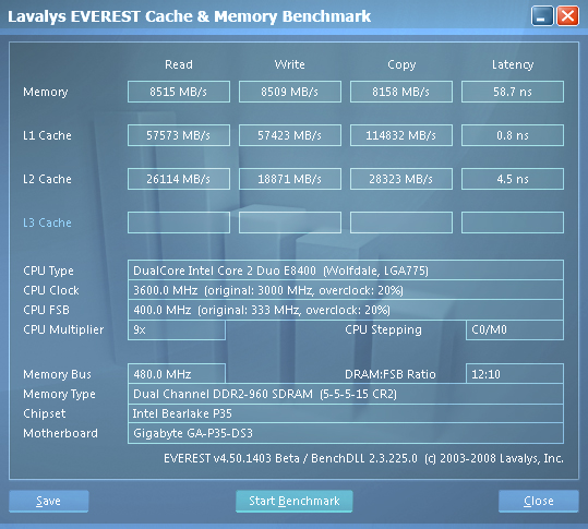

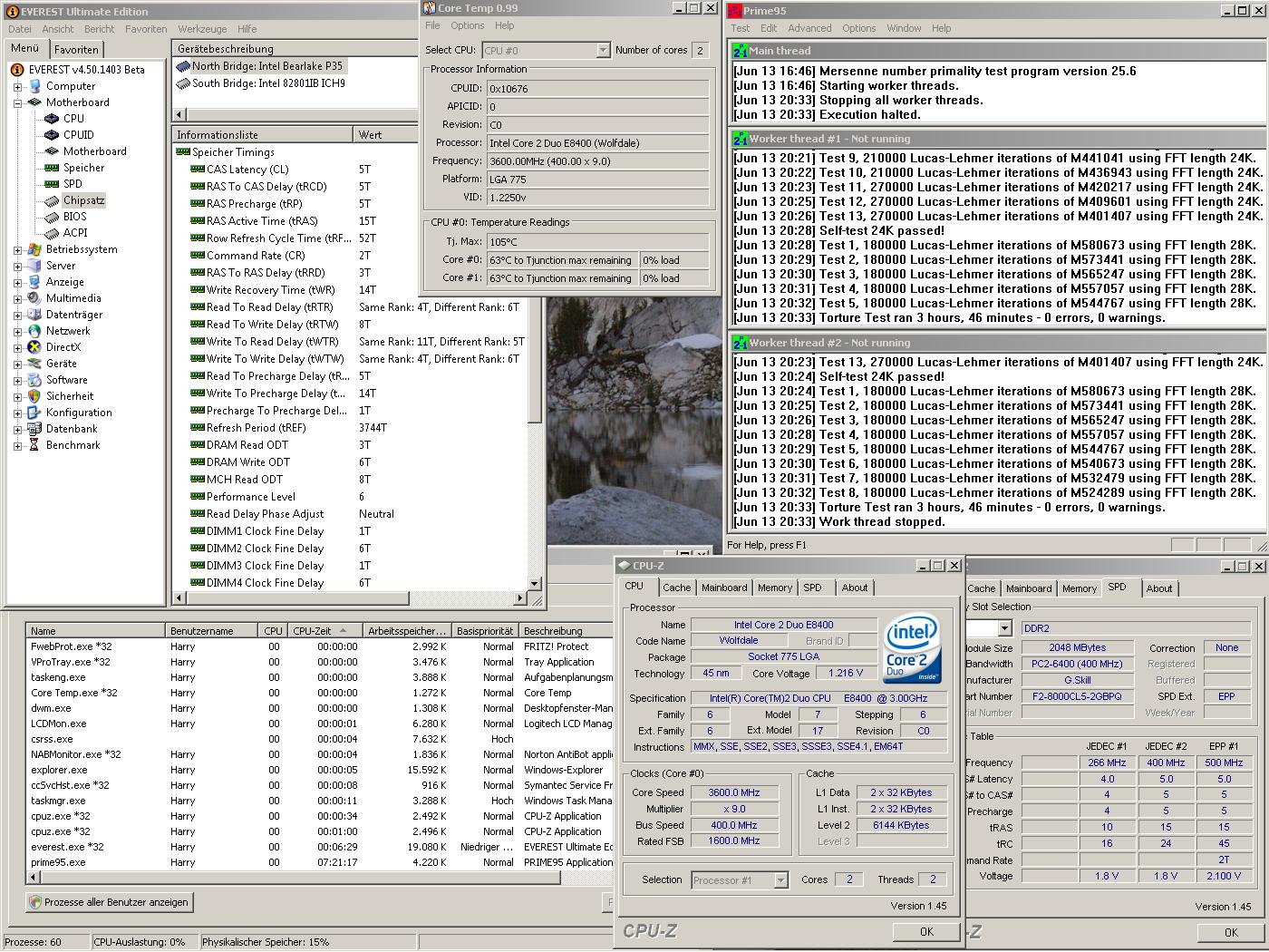

Nur mal so als Beispiel, hatte gestern noch nen Test gemacht, sieh dir mal die Werte für den RAM an, meine Spannung und MHz.
Gruss Harry
