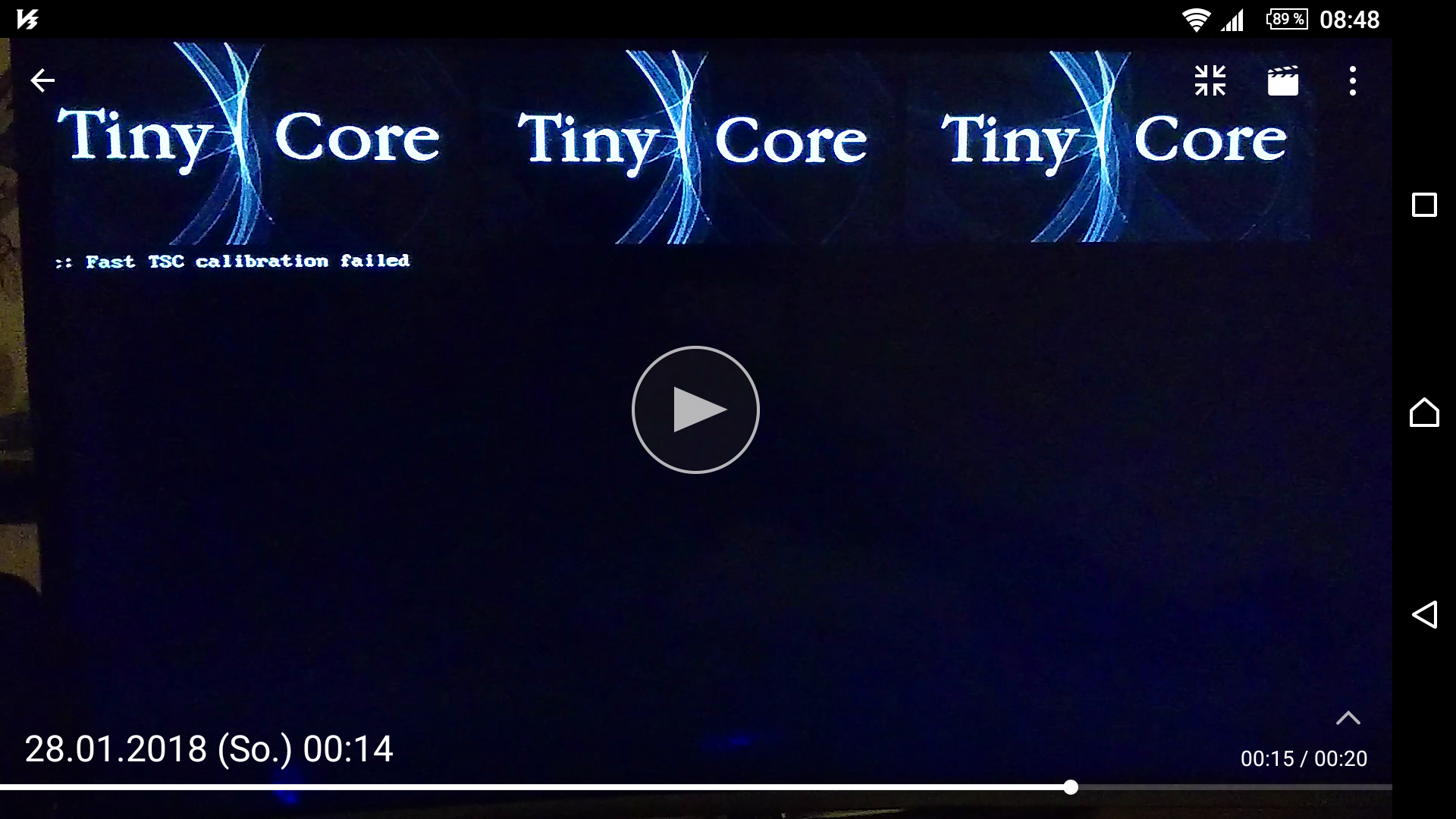

Also hingesetzt angeschaltet und Fehlermeldung!

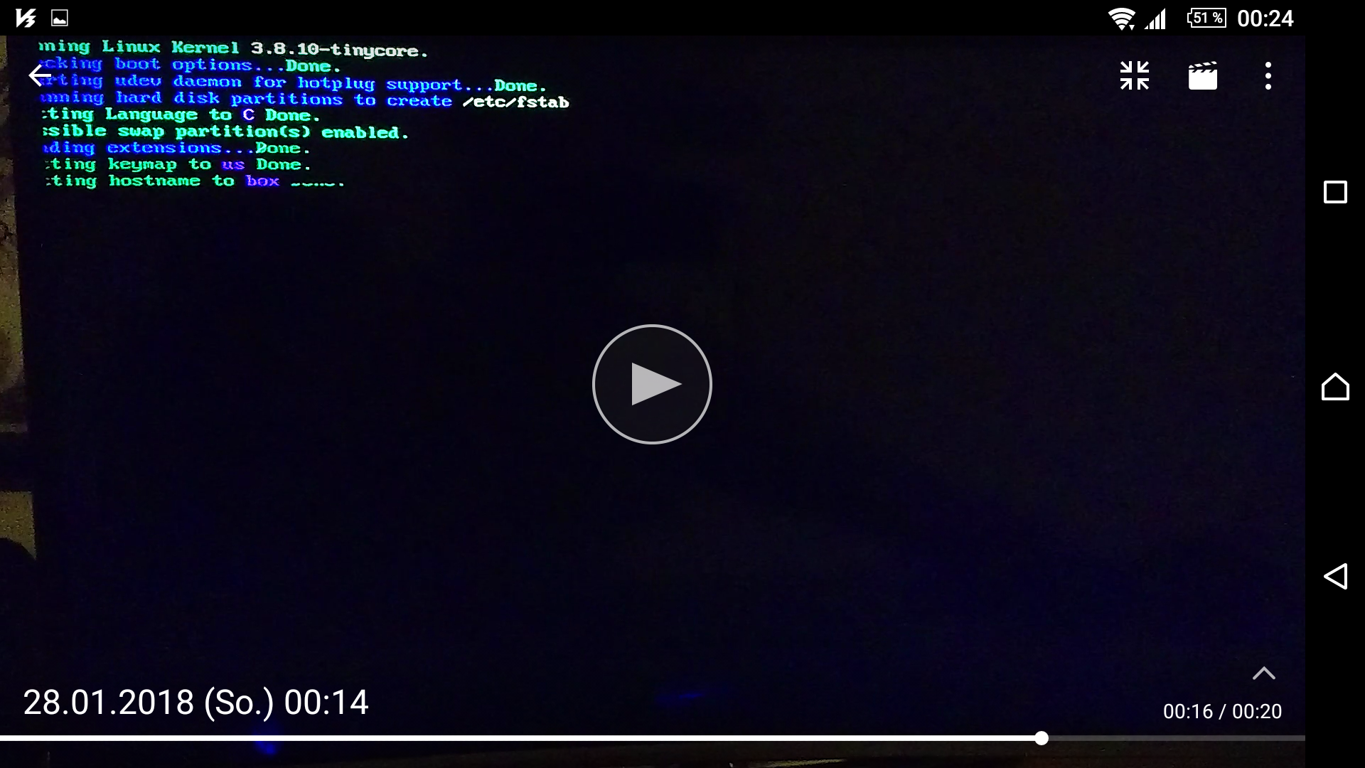

Hier mal zwei Screenshots, entschuldigt die Quali aber ich musste es abfilmen und dann stoppen weil es so schnell geht.
Nun Startet der PC nicht mehr bzw. er läuft zwar weiter aber ich bekomme kein Bild.

Deine Fehlermeldungen sind Linux-Meldungen. Du musst da schon irgendwas gemacht haben, von allein kommen die nicht.
Ja mit Linux hatte ich auch im Netz was gefunden, aber dem nicht viel Beachtung geschenkt da ich nun kein Linux habe! Und gemacht habe ich insofern nichts! Also im System BIOS oder ähnliches.

Das ist erstens keine Fehlermeldung und zweitens bei so einem uralten 3.x Kernel auch einigermaßen normal. Wieso nimmt man so einen uralten Kernel einer Distro die für Uralt PCs gemacht ist die zuwenig RAM haben bei so neuer Hardware? Die meiste Hardware wird dann gar nicht erst unterstützt.

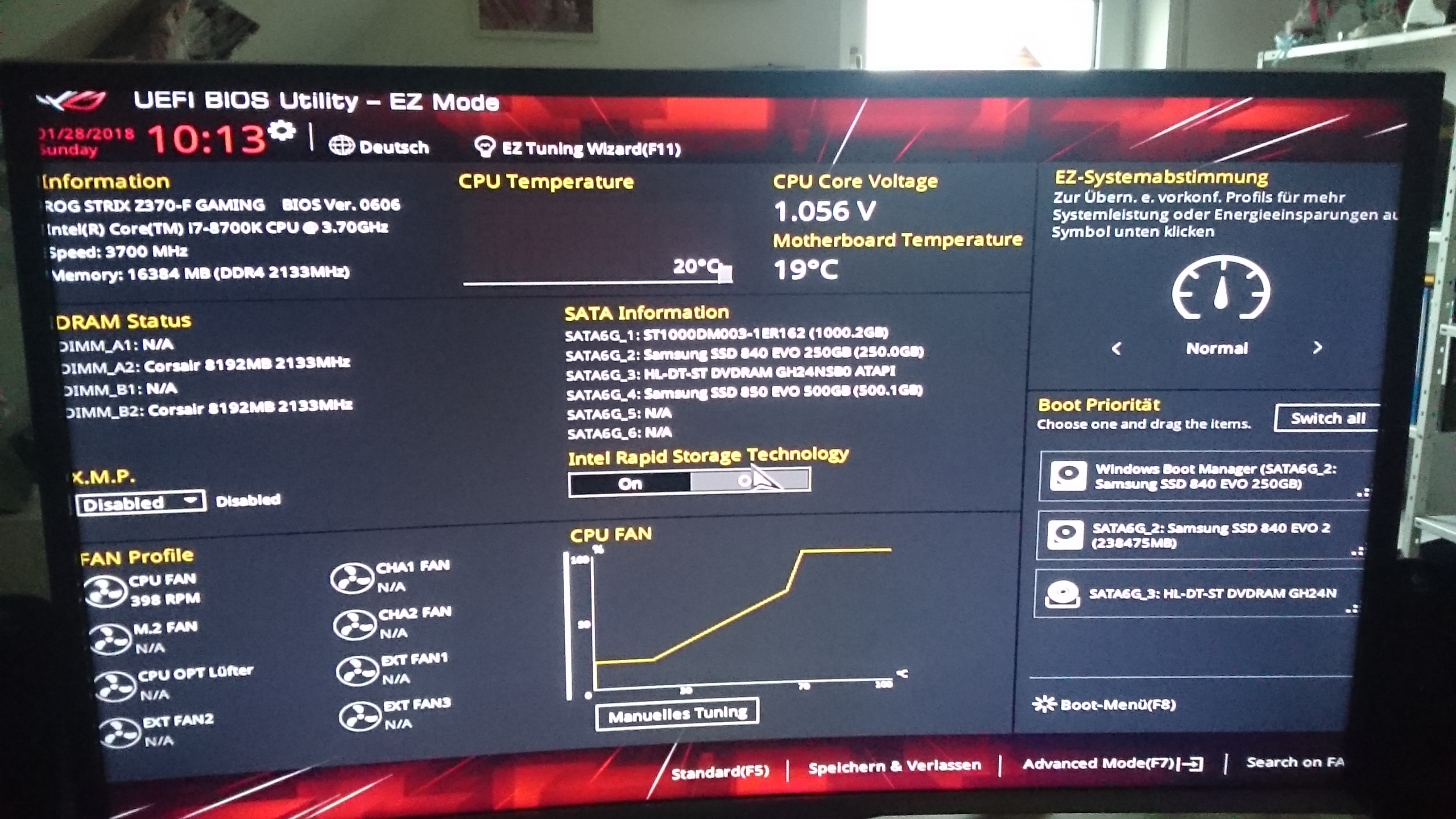

Nein USB war noch nichts dran. Ja ins BIOS komme ich rein.

Langsam bitte, kläre mich auf bitte, weil wie du dir denken kannst bin ich PC technisch nicht so fit wie du bzw. Ihr was meinst du mit Kernel alt?
Du erzählst uns irgendwas nicht. Defakto versucht dein PC ein Linux zu booten und das tut er nicht aus Spaß und tralala. Irgendwas musst du gemacht haben, auf Basis eines Guides oder sonstwas beim Versuch dein Performanceproblem zu beheben (wobei man bei den Settings in GTA5 vllt. nichtmal von Problem reden kann)!?
Zeig uns doch mal die Bootreihenfolge aus dem BIOS.
