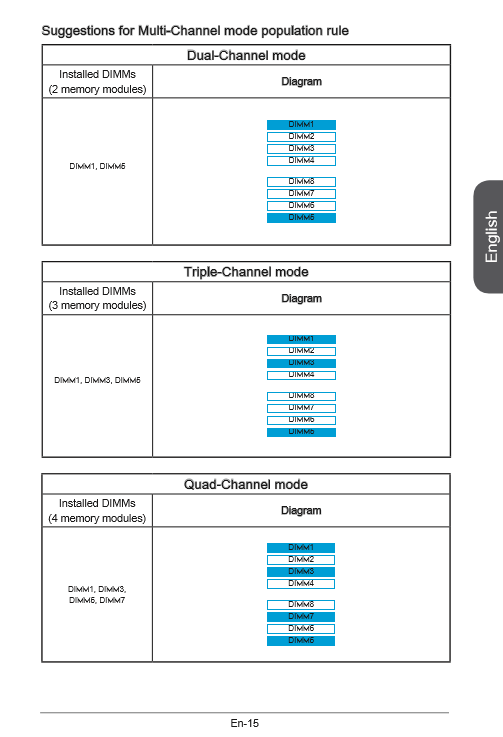

In welcher Reihenfolge hast du die Rams in das Mainboard gesteckt?
Bei Quad Channel Bestückung sollte der Ram in folgender Reihenfolge installiert werden.
IO Ports -> RAM -> Leer -> RAM -> Leer -> CPU -> Leer -> RAM -> Leer -> RAM
Wenn nach deinen Angaben keine SSD mit im System enthalten ist, dann ist es kein Wunder das der Start länger benötigt, aber die Spiele normal laufen.
Wie fest hast du den Kühler angezogen?
Wäre nicht das erste mal, das ein zu stark angezogene Schrauben Probleme mit dem RAM verursachen.
um Ram8o's BEschreibung noch zu bebildern, hier aus dem manual deines Boards...

Genau so sind die Rigel im Mainboard gesteckt.
