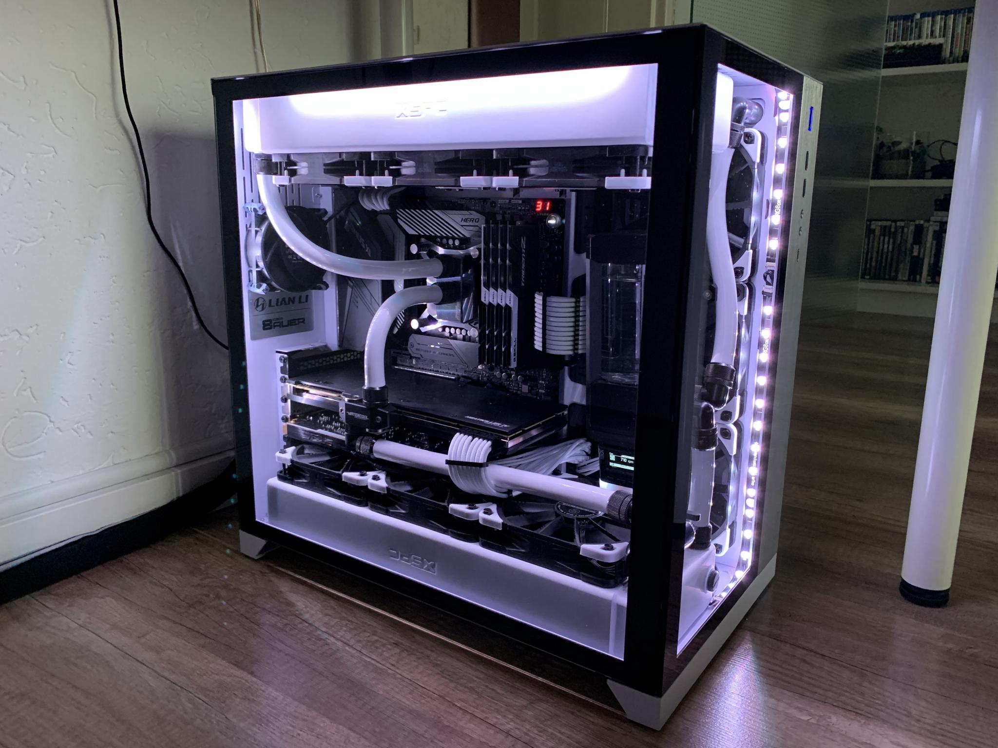

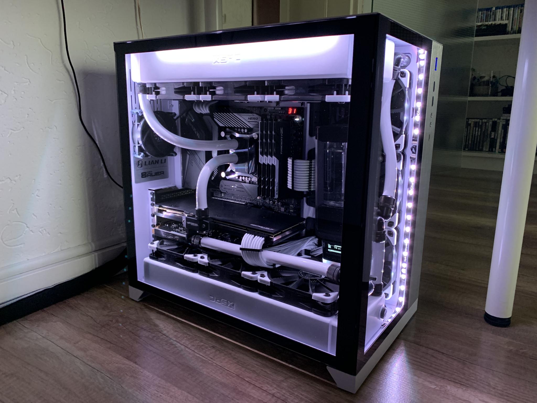

Noch ein Beispiel vom User DriveByFM aus dem Sammelthread. Das Case ist das 011 Dynamic soweit ich das sehe und es kommt dem, was ich machen möchte schon sehr nahe. Nur ist dort alles ein wenig eng. Vielleicht die Radiatoren etwas dünner (falls möglich) Ansonsten auch sehr schön mit den Kabeln. Ich würde auch neu Sleeven wenn es erfoderlich sein würde.

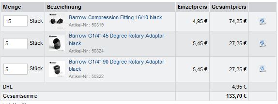

GPU-Block, mindestens 12 Fittings (2 pro Komponente) die von Tube/Schlauch auf G1/4 passen. G1/4 ist der Standard der auf dem AGB/Pumptop, Radiator und Block zu finden ist.
Bei Watercool.de gibt es von Barrow einige Fittings, die sind top, grade für den doch recht günstigen Preis. Dann kommen dazu noch 90°/45°-Winkel an Stellen wo der Schlauch knicken würde. Ein Drainport ist auch nicht verkehrt, bei Softtubing aber nicht lebensnotwendig.

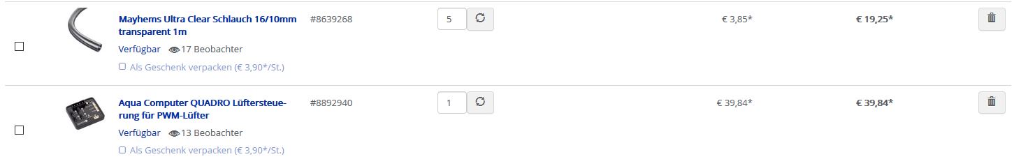

Eventuell solltest du noch überlegen eine Steuerung zu kaufen, die Aqua Computer Quadro wäre eine Option. Mit Inline-Temperatursensoren kannst du dann die Wassertemperatur auslesen und die Quadro steuert dann die Lüfter danach.
Viele von den teuren Motherboards haben aber auch so einen Header (wo du den Temp-Sensor dran hängst), dann kannst du die Lüfter auch darüber steuern und dir die 40€ sparen. Die Quadro hat nur etwas mehr Optionen wenn man mehrere Sensoren verbauen will.

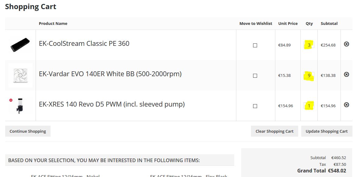

Das ist mal ausführlich, danke für die Mühe. Ich habe dann mal grob durchgeplant und schon ein wenig mehr zusammengestellt. Anbei die Warenkörbe.
Fehlend jetzt noch der eventuelle Monoblock + Gpu Block. Beim GPU Block muss ich noch schauen was für mich dann der richtige Weg ist.
Sind die Lüfter von EKWB denn zu empfehlen, oder eher andere nehmen?

Gut das du nach den Lüftern fragst, das 140 im Namen steht für 140mm.
Und ein 360mm Radiator nennt sich 360mm weil es 3x 120mm sind. Und 120 != 140 :evillol:
Kenne die Vardars nicht, meine aber dass das recht solide Fans bei hohen RPM sind.
Lüfter die ich aber kenne sind Arctic P12, die schwarze Version sitzt in meinem Zweitrechner. Für den angebotenen Preis unschlagbar, sind aber keine Noctua A12x25. Die Noctuas sind vom Lager her leiser, das fällt bei wenig RPM dann doch auf.
Sonst mal die Noiseblocker eLoops angucken, die haben weiße Blades auf einem schwarzem Rahmen. Die sieht man auch recht häufig auf Radiatoren, wobei die Lüfter bei Push (oder Pull, weiß es nicht) Luft verwirbeln und Nebengeräusche erzeugen. Nicht sicher ob es Push oder Pull war, aber in einer Richtung machten die auf Radiatoren eben diese Geräusche.
Mit Shrouds lässt sich da aber gegen wirken wenn die der Optik wegen auf die "schlechte" Seite müssen.
Sonst mal ein paar Reviews ergooglen, da findest du wenigestens objektive Zahlen. Was mir bei den P12 mit dem Lager auffällt kann für andere unhörbar sein, immer recht subjektiv.
Ach mist, okay das war jetzt nicht so mein Moment. War ich im Mathematikunterricht doch zu oft Kreide holen :D
3x140 = 360 :freak:
Okay, das wird korrigiert. Ich denke ich gehe dann auf die Noiseblocker. Sehen schick aus und scheinen (bis auf das Nebengeräusch Problem) recht solide und leise zu sein. Allerdings sind 800u/min natürlich nur noch schwer steuerbar, oder?

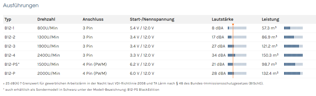

Die B12-PS sollten am sinnvollsten sein, 400 - 1500RPM sind bei 3x 360mm mehr als genug.
Die B12-P sind mit 800 - 2000RPM zwar nach oben hin schneller, aber du hast mit 3 Radiatoren genug Radiatorfläche das du nie so hoch drehen musst.
Meine Noctua A12x25 im Hauptrechner (Ryzen 2700x, Radeon VII, 3x 360mm) müssen eigentlich nie über 700RPM drehen damit ich bei <42°C Wasser bleibe (und das war an den heißen Tagen von vor ein paar Wochen, wohne aber auch im Erdgeschoss, ist also eigentlich immer recht kühl).
