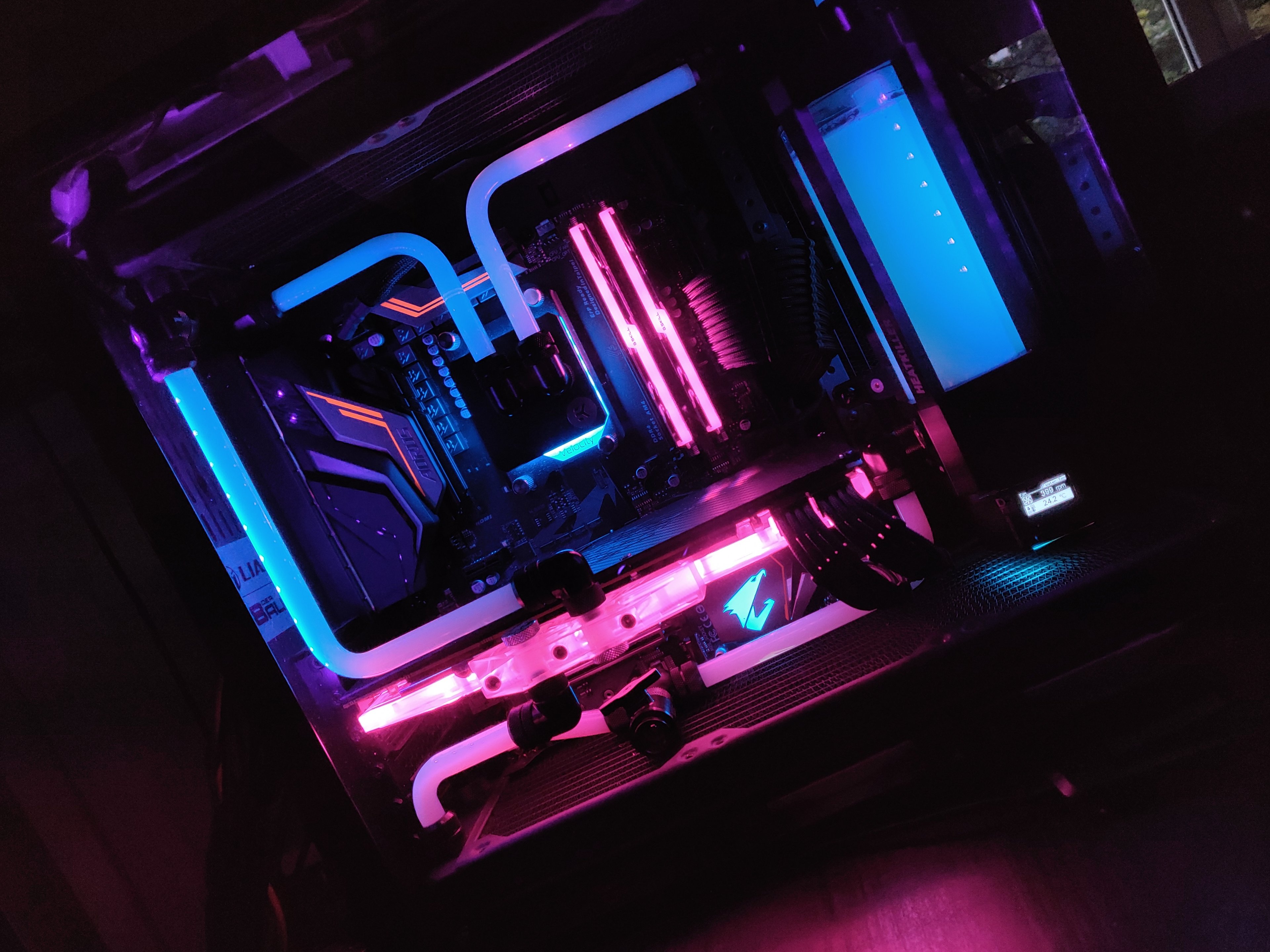

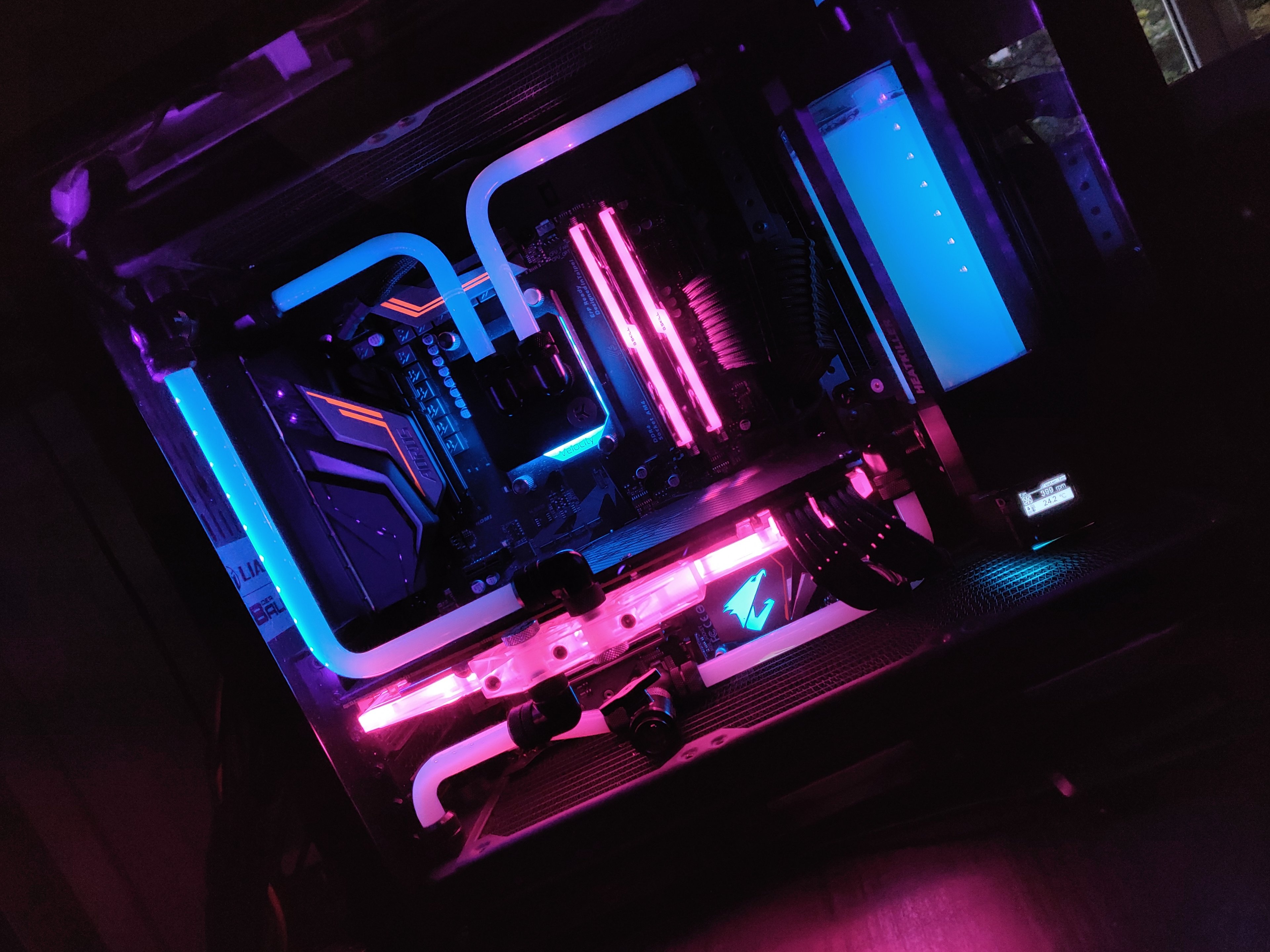

Mit der klaren Flüssigkeit fallen aber sofort die kleinen Schönheitsfehler auf, bei mir ist der das Rohr was von der CPU raus geht (nach rechts weg). Zum einem nicht bündig, die Biegung ist nicht sauber und wenn man genau hinguckt sieht man das das Rohr auch leicht schräg sitzt.
Bei einer durchsichtigen Flüssigkeit fiel das gar nicht auf, mit X570 muss ich da nochmal ran.
Eigentlich nur handwerkliches Geschick und Geduld.
Flüssigkeit ist Mayhems Pastell UV Weiß, durch das UV Licht leuchtet die Flüssigkeit (und die orangen Sticker auf dem MB) in dem blau.
Die Hardtubes zu besprühen würde auch funktionieren, musst nur gucken das die Farbe gut auf Acryl (oder PETG) aufträgt.

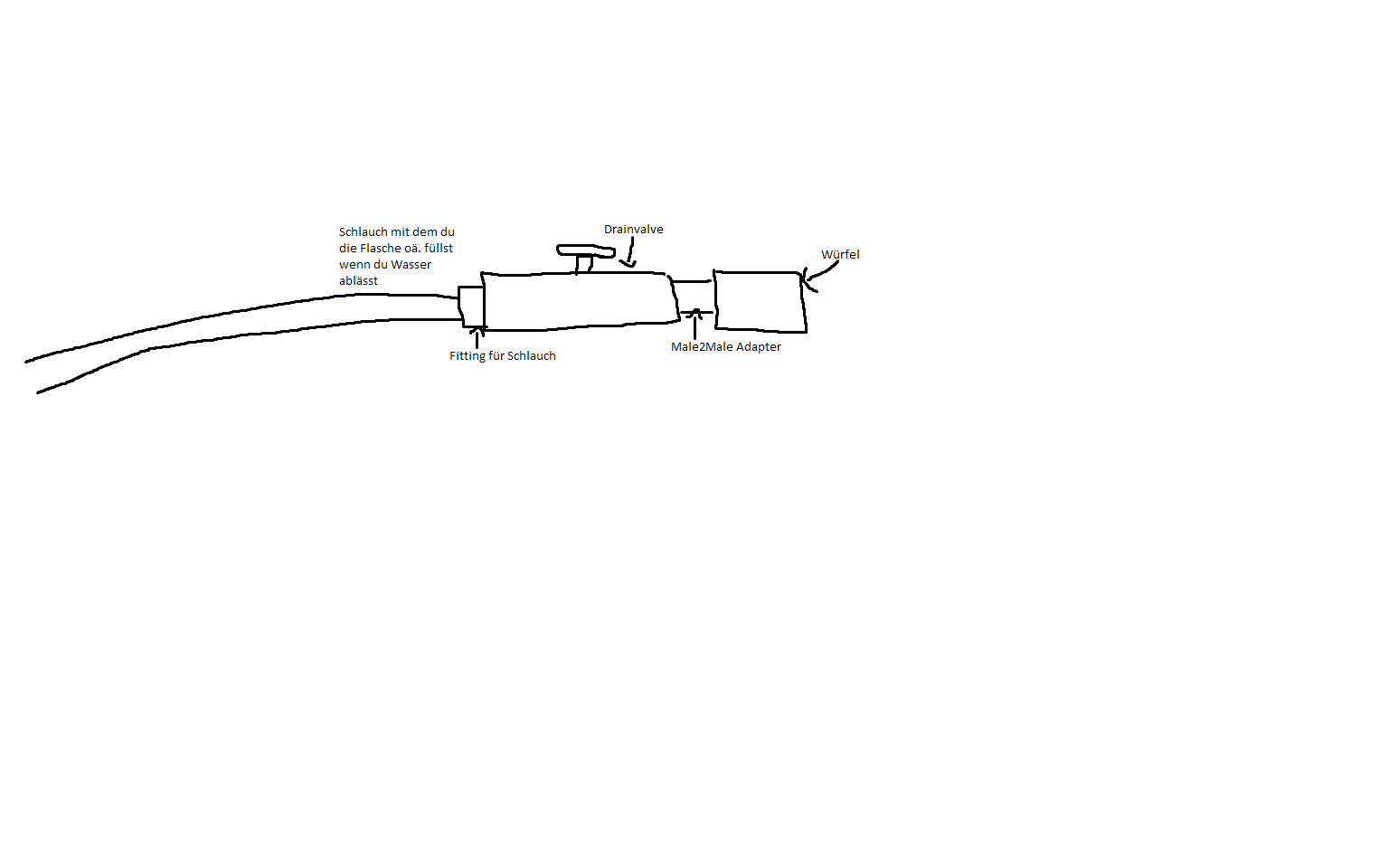

14x EK Water Blocks EK-ACF Fitting 16/10mm G1/4 Zoll - Elox schwarz
6 Fittings für Radiator, 2 Fittings für AGB, 2 Fittings für GPU, 2 Fittings für CPU = 12 Fittings.
Dann hast du den 4-way Würfel, da gehen nochmal mindestens 2 Fittings drauf.
Dann musst du noch irgendwie den Ablasshahn anschließen, der hat Female auf beiden Seiten.
Entweder kaufst du einen Male2Male-Adapter damit du den direkt an den Würfel anschließt, oder du brauchst 2 weitere Fittings damit du Schlauch dazwischen bekommst.
Dann solltest du eventuell auch gucken wo der Ablasshahn hinkommt, und wie du vor hast die Flüssigkeit rauszulassen. Einfach Hahn aufmachen und laufenlassen ist ja eher suboptimal. Wenn du da keinen Trichter drunter bekommst wird das recht schwer ohne zu kleckern.
Die sauberste Lösung ist ein weiteres Fitting für den Schlauch zu kaufen, den du dann (wenn du den Hahn benutzt) auf das andere Ende vom Hahn schraubst.
So in etwa (meine Paint-Skills sind nicht die besten).
798368
Also entweder 15-Fittings + Male2Male oder 17 Fittings.

So wie auf der Zeichnung ist es wohl sinnig. Den Schlauch schließe ich dann an, wenn ich ich es ablassen will und ansonsten ist der Hahn zu inklusive Plug drauf.
