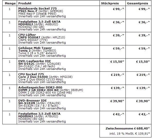

Hallo, anbei habe ich mir ein System zusammengestellt das im Herzen einen C2D 6400 beherbergt. Ich habe mich für das MSI-Board entschieden, da es einen seriellen Anschluss hat und dieser von mir gewünscht wird. Zudem hat es keinen Nvidia-Chipsatz, was ich ebenfalls begrüße, da ich mit meinem derzeitigem System mit selbigem Chipsatz keine guten Erfahrungen gemacht habe. Gibts was gegen das Board zu sagen oder was besseres?
Zudem habe ich 2 Sata-Festplatten eingeplant, die kleinere soll das Betriebssystem beherbergen, die größere meine Anwendungen. Zum Dritten steht mir noch eine 250 er IDE-Festplatte zur Verfügung, die ich als Datenplatte nützen möchte. Das wären bis Dato also 2 SATA und ein IDE-Anschluss. Wie verfahre ich nun mit meinen optischen Laufwerken? Sollte nicht ein einfaches DVD-Brennlaufwerk genügen, so dass ich mir das zweite DVD-Laufwerk spare?
Ich habe mir ein Gehäuse ausgesucht, das auf dem Kopf steht. Bringts was oder muss ich nur katholisch sein?
Dazu fehlt mir noch eine Grafikkarte, weiss noch nicht welche. Tendiere zu einer aktuellen 8XXX von Nvidia.
Was denkt ihr über dieses System?
Edith meint ich sollte noch den Anwendungszweck erwähnen :D : Spiele Wie Oblivion samt massig PIs (Mein Ordner ist mittlerweile 16 GB fett :D ) oder Civ 4, dazu noch Videobearbeitung mit Studio 10. Also sollte schon ein wenig Leistung haben das Ganze ;) . Bin aber bisher immer gut mit AMD-Systemen zurechtgekomen, aber die werden wesentlich schlechter beurteilt. Im gleichen Preisniveau würde sich ein 5200+ anbieten. Wäre der eine Alternative?

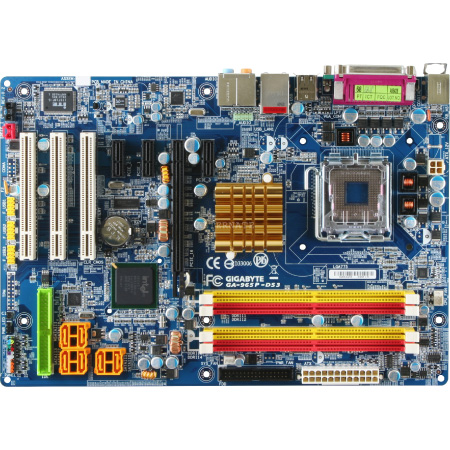

Das DS3 von Gigabyte hat ebenfalls eine serielle Schnittstelle.
Ich würde zum E6300 greifen, der Unterschied macht sich in der Praxis so gut wie nicht bemerkbar.
Als Kühler reicht der Freezer 7 Pro vollkommen aus.
Wenn du nicht ocen willst, reicht 667er RAM.
Wenn du nur einen Brenner kaufst, hat sich das Problem mit der IDE-Platte erledigt. Diese läuft dann aber über den PCI-Bus.
OS und Anwendung zu trennen kann je nachdem, wie die Anwendungen programmiert sind, zu Problemen führen.
Hallo Barnes, habe mir das 800er-Päärchen ausgesucht weil das günstiger ist als die 667er-Variante. Immerhin sinds 11 Euro. 2 Festplatten: Bilde mir ein dadurch höhere Performance zu haben.
Das ist richtig.
Beim kopieren von Daten muss eine Platte nur lesen, die andere nur schreiben, d.h. du erreichtst eine deutlich höhere Transferleistung als mit zwei Partitions auf einer Platte. Du hast z.b. eine schnelle Platte (Raptor i.d.R.) für System und Apps und ev. Downloads + eine grosse für Daten ( 7200.10er Barracudas haben die höchste MTR). Weiterhin kannst du die Auslagerungsdatei auf der zweiten Platte "entkoppeln".
Eine höhere I/O-Leistung beim Arbeiten erreichst du jedoch nicht mit zwei Platten.

Ja ich habe mir auch schon den Trick mit der Suchmaschine sagen lassen. Problem was ich dabei sehe sind die mehrmaligen Versandkosten. Müsst ich nur noch genauer nachrechnen im Falle des Kaufs. Bis dahin sind die Links ja hier im Thread gut aufgehoben, Thx :) Bez. RAM: Laut Alternate sind die 800er innerhalb von 24 Std. versandfertig
Was kann ich denn noch verbessern? So 1000-1100 wären Schmerzgrenze.
Edith fragt Barnes: Ist also Blödsinn die Anwendungen vom OS zu trennen? Mir gehts hier um Leistung. Würd dann dementsprechend eine größere SATA wählen statt zwei kleine. Da ich ja eine große IDE übrighabe. Wäre RAID 0 mit zwei 80er oder 160er Scheiben evtl. besser, wie gesagt werde die Maxtor 250 als Datenplatte nützen.
Prinzipiell ist es sehr sinnvoll OS und Apps zu trennen, aus praktischen Erfahrungen heraus würde ich aber davon abraten.
Höhere I/O-Leistung erreichst du in erster Linie durch schnellere Platten (geringere Zugriffszeiten) wie die Raptors oder 15k Laufwerke^^.

Schönen Dank für deinen Vorschlag, Barnes :). Aber:
1. Board P5B: Klar, Asus ist immer erste Wahl. Aber es hat keine serielle Schnittstelle, die ich für eine FB benötige. Wenn dann müsste dort eine andere Lösung erfolgen (Adapter? :confused_alt: )
2. Preis haut so hin, wenn ich das NT weglasse. Ich hab noch ein leises 80mm - 550 W auf Lager ;)
3. Warum der teuere Corsair-RAM? Der 800er MDT z.B. ist satte 100 Euro billiger.
4. Case: Hat massig Platz für massig 92 mm-Lüfter. Und... ich konnts nur auf Bildern erahnen ohne das was im Begleittext stand... ist das serienmäßig mit Schalldämmplatten? Ist das nicht schitzoprhen, kleine Lüfter und Schalldämmung? Bisher war die Marschrichtung grundsätzlich 120er Lüfter, möglichst groß, möglichst langsam drehend. Der Alternate-Berater hat übrigens noch rumgemeckert ich solle Zusatzlüfter kaufen.
5. HDDs: Wäre in diesem Falle das ich System UND Anwendungen über c:\ laufen lassen würde, richtig? Daten dann auf die 320er, und meine vorhandene Maxtor kann ich in die Tonne bei Ebay schmeißen? Nur zum Verständnis, wofür brauche ich eine schnelle Datenplatte?
6: PCI-Plätze: Seit gestern weiß ich das ich unbedingt alle drei Steckplätze benötige (1x Sound, 1x TV, 1xVideo). Demnach ist es wichtig das die Graka keinen PCI-Steckplatz überlagert. Ist das gewährleistet?
Edith sagt das ich noch erwähnen sollte mit welcher Auflösung ich zocke: 1680*1050. :D
Edith meint ich solle vorher überlegen was ich schreiben will.. Stichwort Lüftersteuerung: Wäre es denn sinnvoll das neue Gehäuse damit auszustatten? Was ist empfehlenswert? Würd dafür n paar Euros extra springen lassen. Bei einem Gehäuse wo zig Lüfter verbaut werden können ist das doch sicherlich eine Überlegung wert, oder?
Das DS3 und das P5B geben sich weder von der Leistung noch von der Stabilität her viel, du kannst ohne Bedenken zum DS3 greifen.

Hier das DS3:
