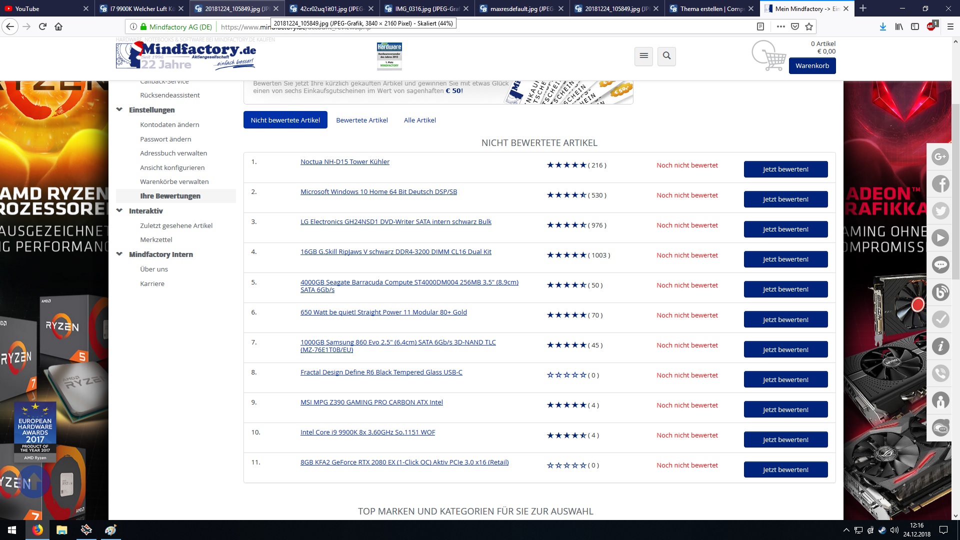

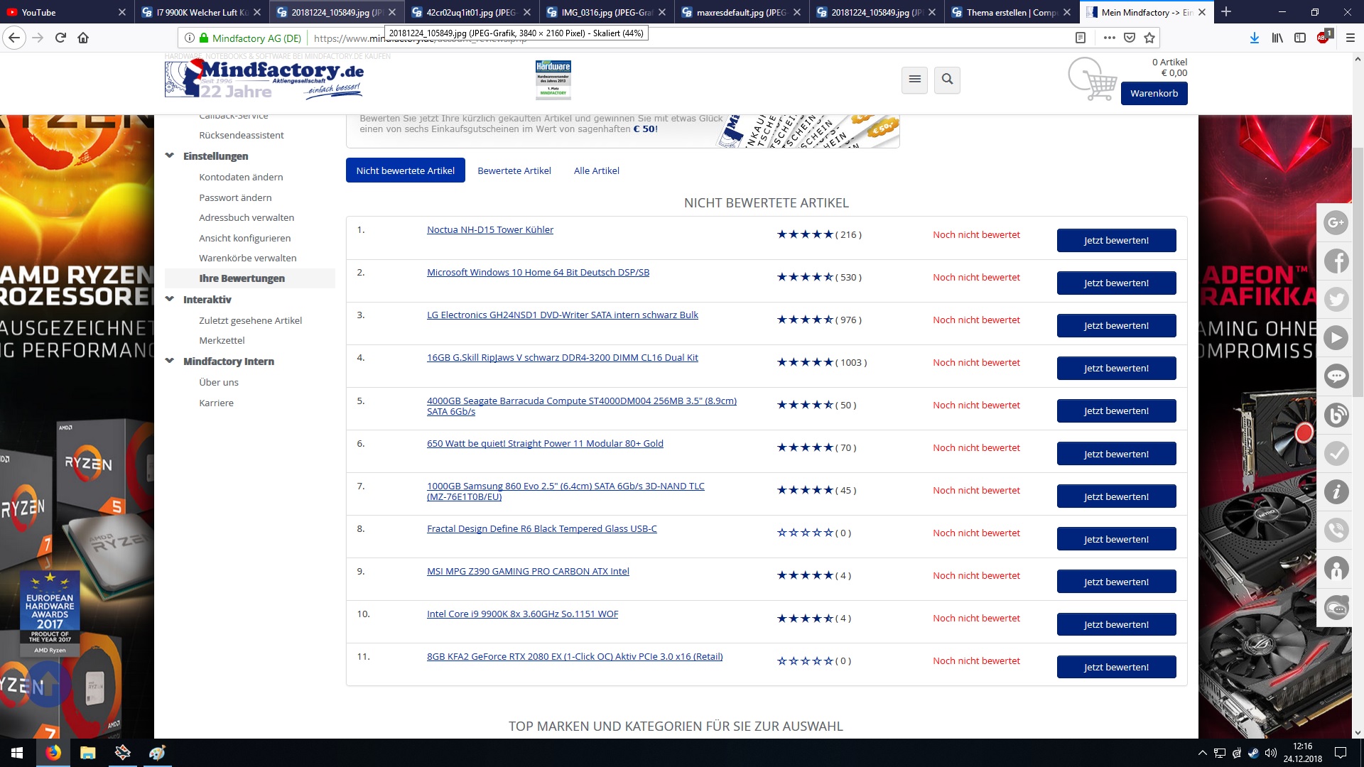

Hallo ich habe ein komisches Problem.
Ich habe seit kurzem ein neues System:

Ich habe die Windows 10 64 DVD neu direkt von Mindfactory bekommen.
Mit der alten WIndows 10 64 DVD für mein altes System ging alles problemlos,
wie kann das sein?

Wenn Du deine DVD gekauft hast, dann ist da nicht die aktuelle Version drauf. Ich würde auch sagen. Neu installieren mit einem 1809 Medium.
Ich habe auch schon neue Mainboards gehabt, wo 1809 die metzwerktreiber nicht dabei hatte.
Ist doch ganz normal. Ob du nun 1803 oder 1809 von installierst, ist auch wurscht.
Dann werden halt die treiber nachträglich installiert.
