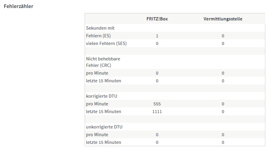

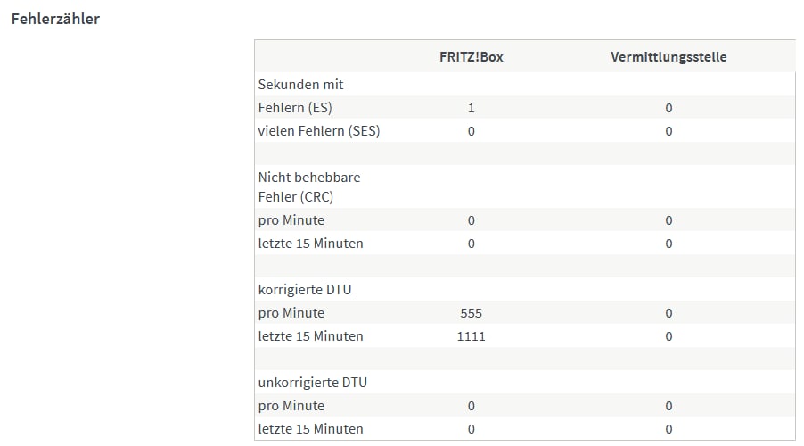

Es war ein Telekom Techniker mit einem Diagnose Gerät vor Ort dieser hat von A bis Z alles durch getestet und dann kam raus das von unten nach oben zu mir in die Wohnung viele Störfehler auftreten dies kann man auch in der Fritz box sehen zu dem habe ich immer wieder Abbrüche.

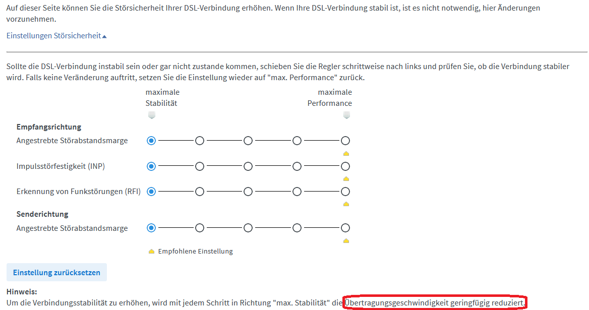

Ich habe auch bereits in der Fritz Box die Störsicherheit auf die "maximale Stabilität" gestellt um überhaut vernünftig ins Internet zu kommen

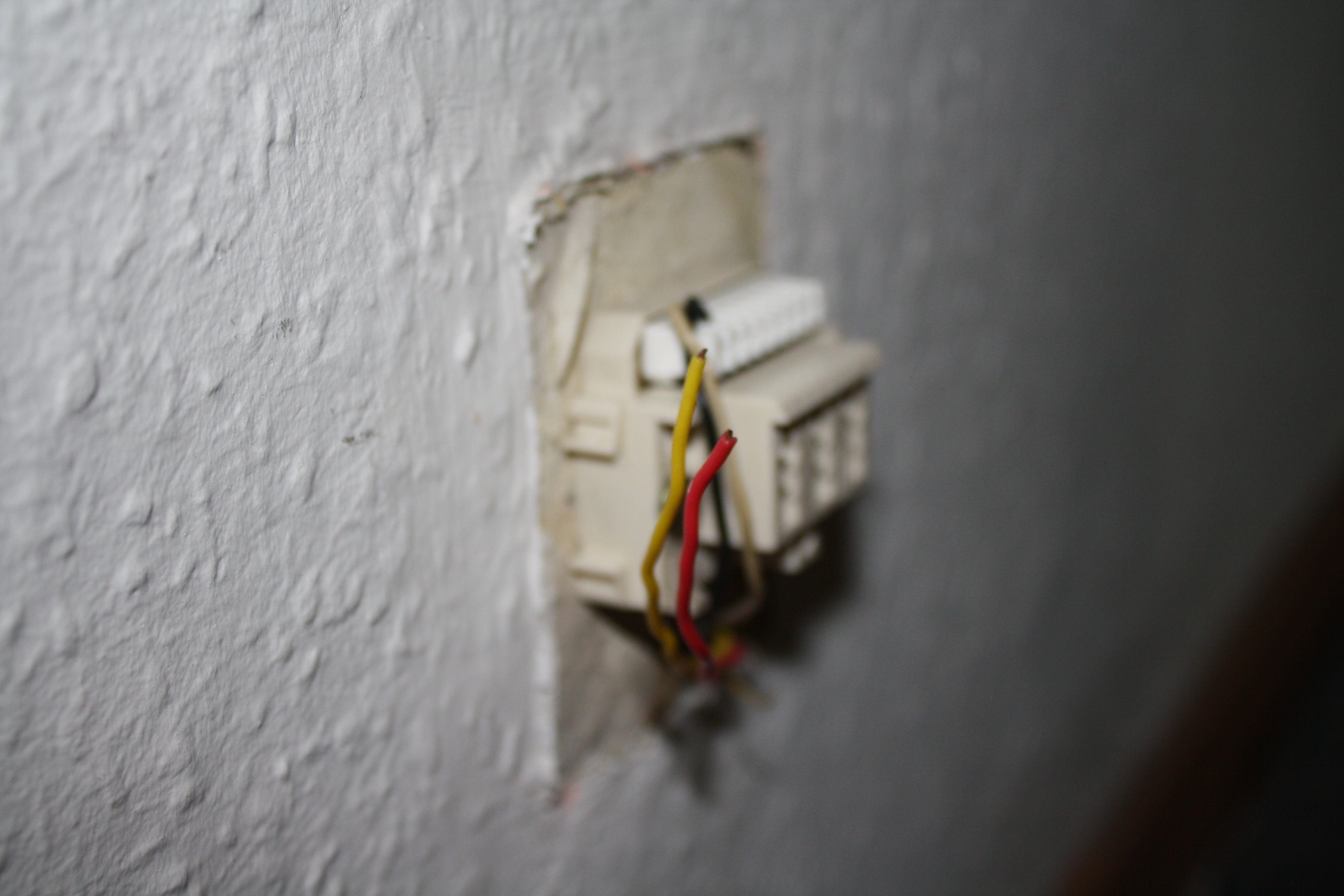

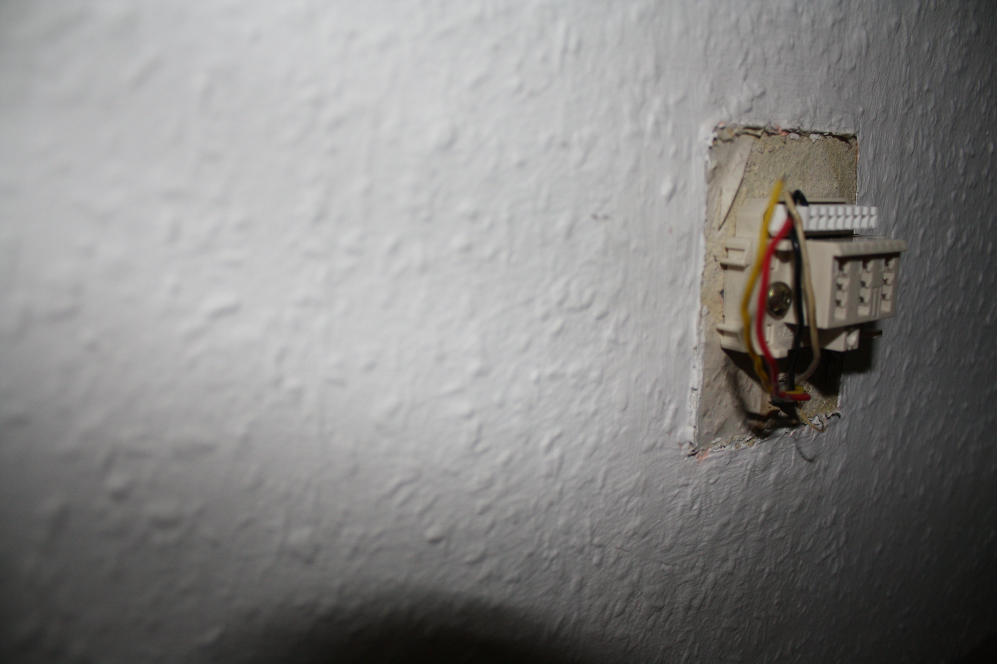

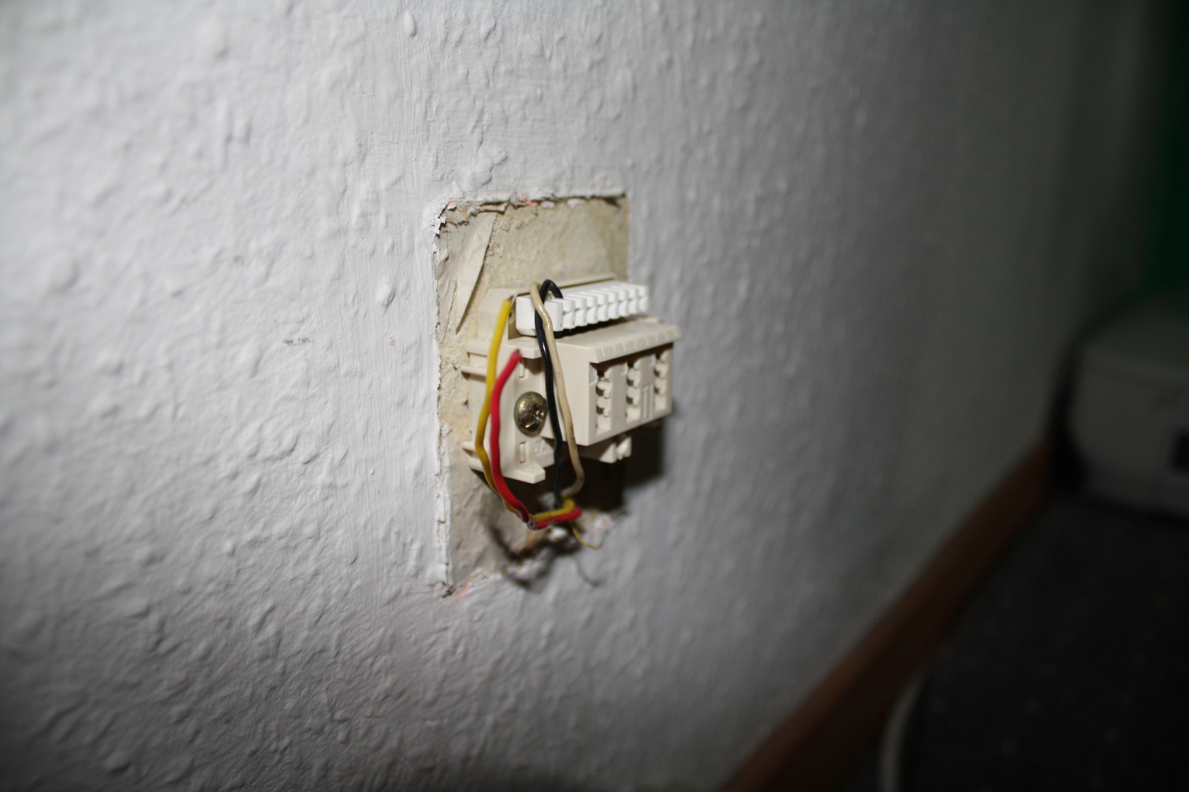

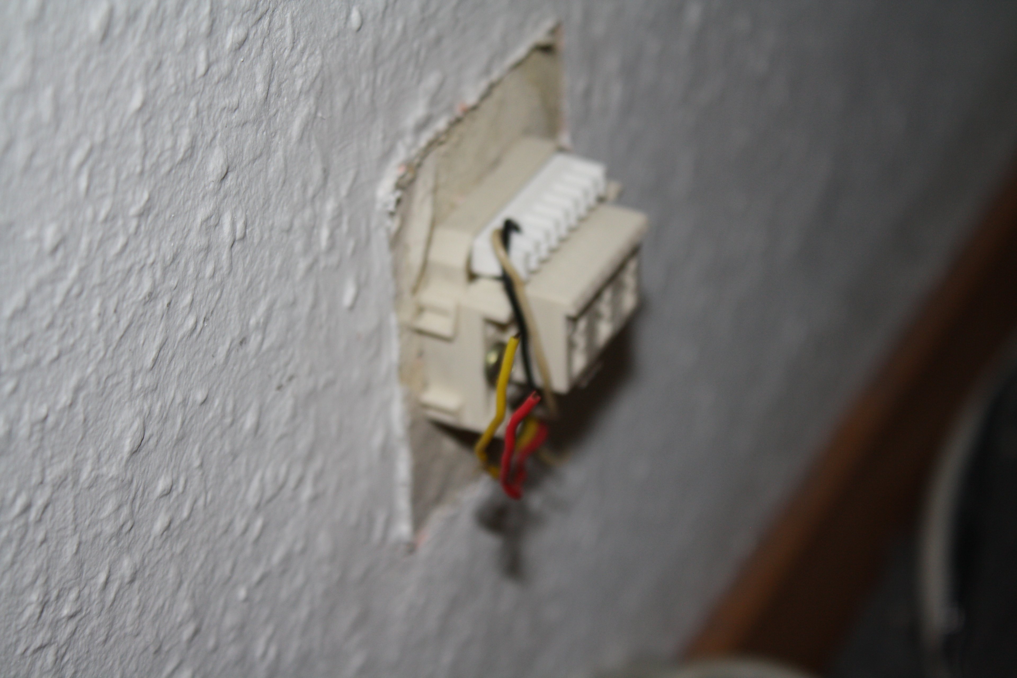

So ein Kabel würde hier nicht mal im Haus verbaut habe ich gerade gesehen auf jeden fall sieht es nicht danach aus.

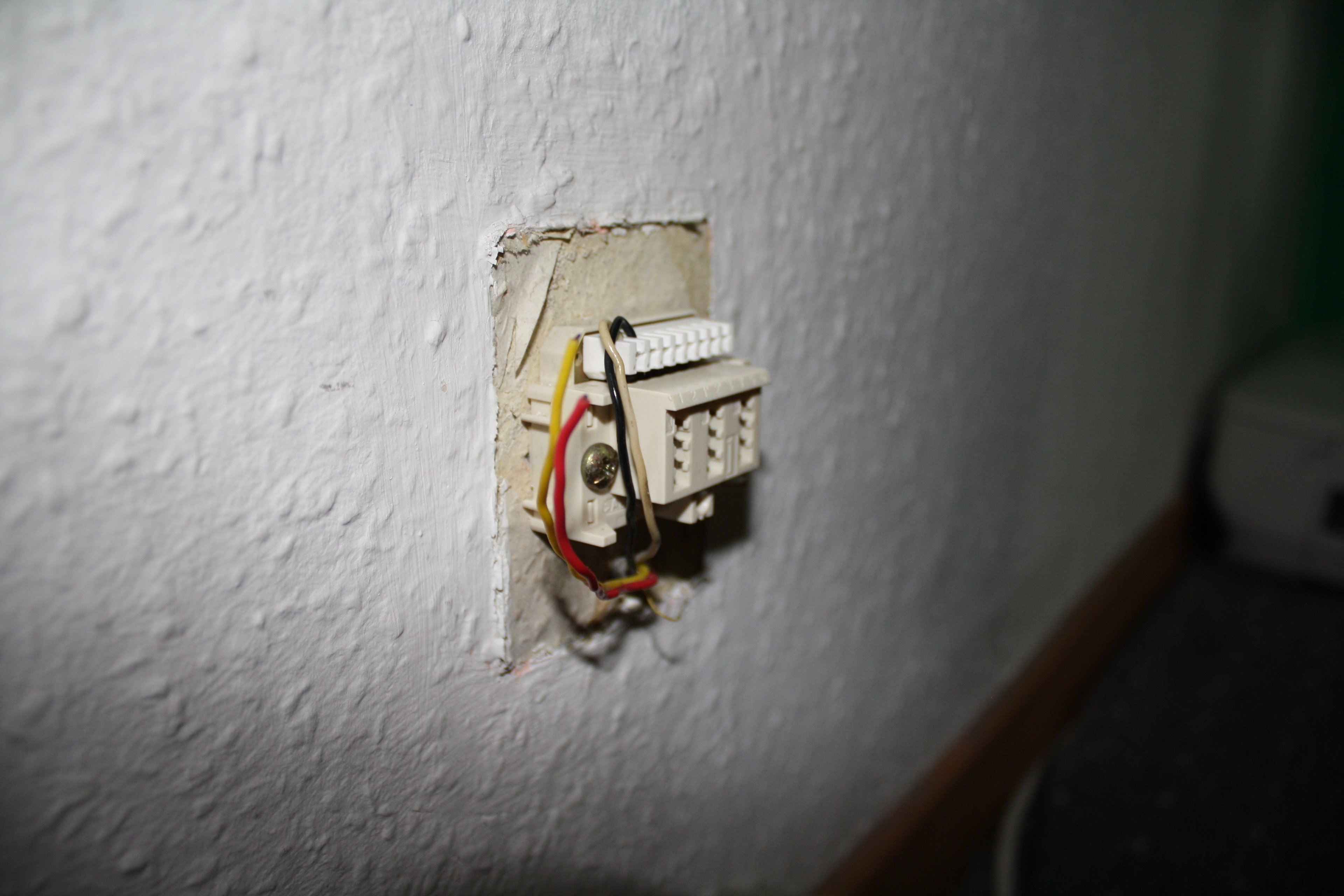

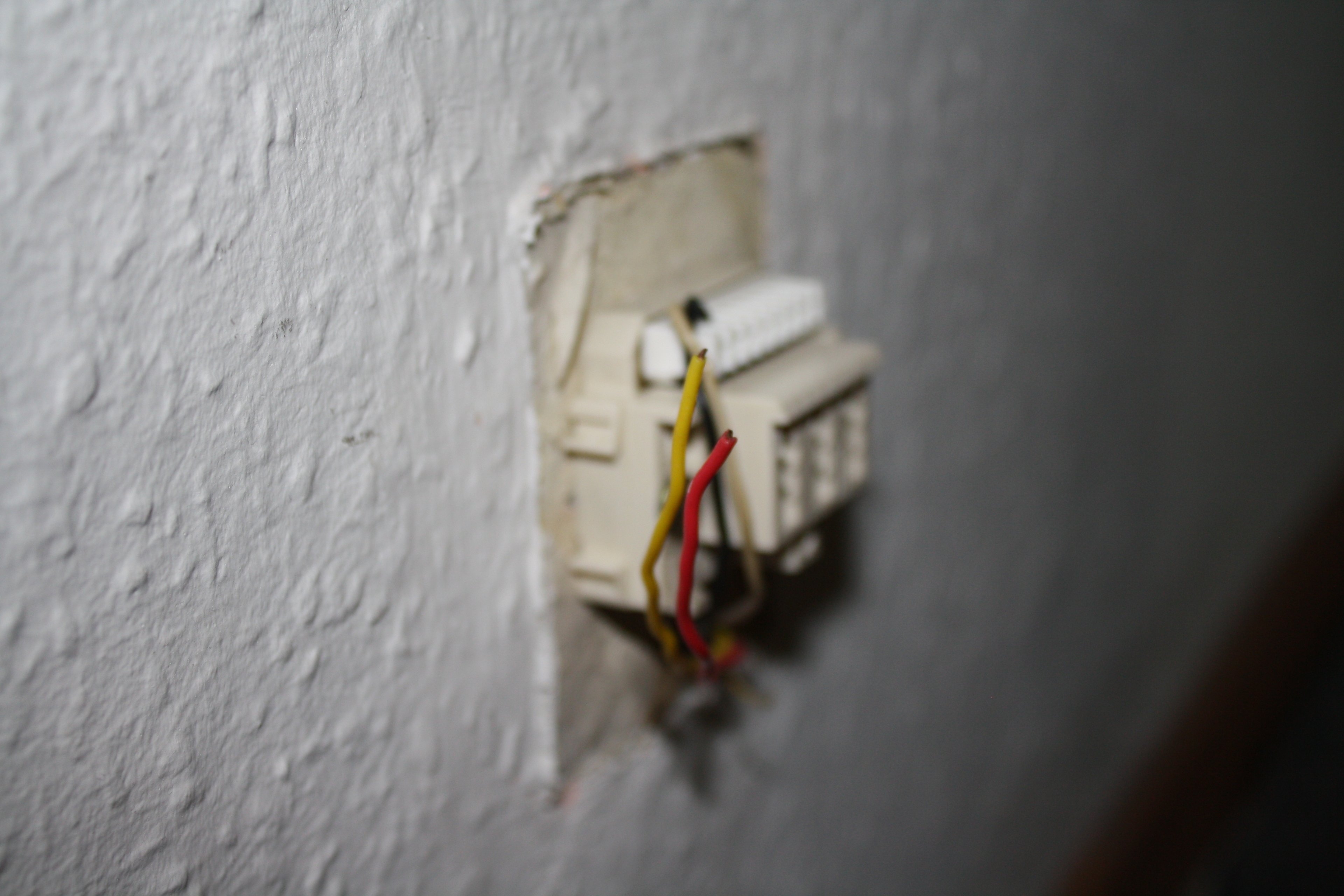

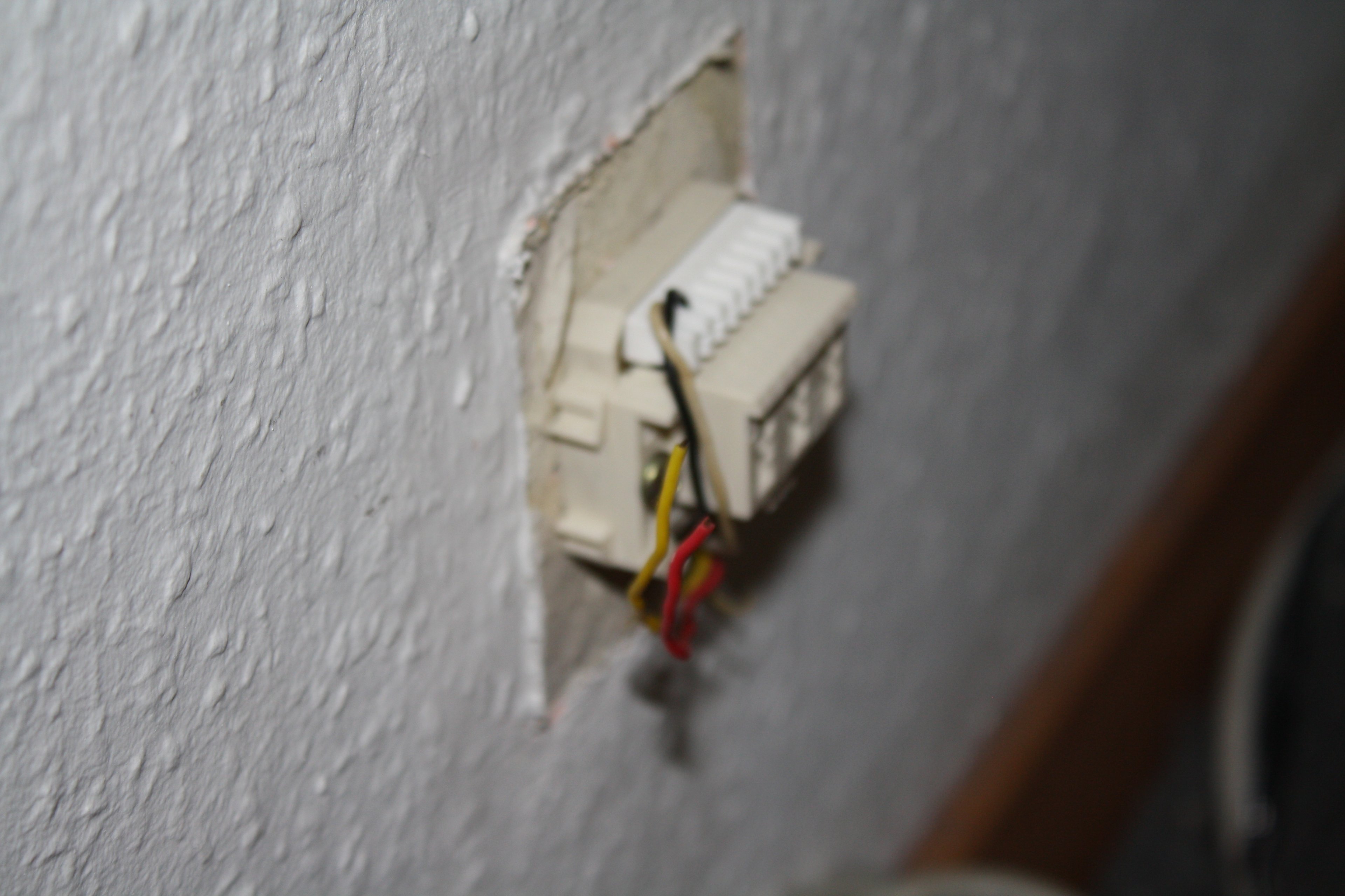

@WetMar
Wie du schon selbst gesehen hast, ist das Kabel bei dir nicht optimal. Zudem wurde noch nicht mal ein zusammengehörendes Adernpaar verwendet - wäre bei dem Kabeltyp rot/schwarz und weiß/gelb.
Am besten Austausch gegen das Kabel, was du schon selbst bei Dönges entdeckt hast - alternativ auch Cat 7 Verlegekabel möglich.
Bezüglich FTTH in Zukunft: Da bringt dir Cat 7 nur etwas, wenn es sich um ein EFH handelt. Bei einem MFH wird die Faser bis in die Wohnung gelegt.
Reaktionen: Telekom hilft und WetMar
