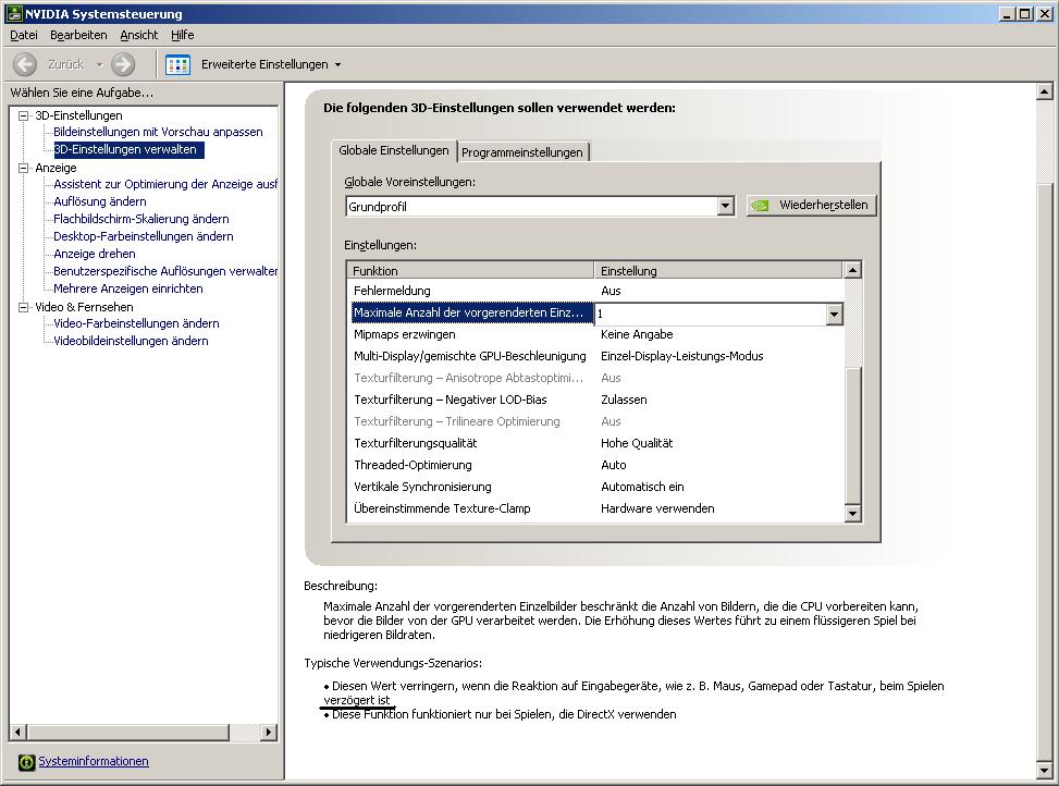

Könnt ihr mal bitte im Forceware-Treiber folgendes Einstellen?:
V-Sync: an
Maximale Anzahl der vorgerenderten Einzelbilder: 0
(Also wie hier, nur halt mit 0: klick mich sanft)
Wenn ich das bei meiner GeForce 8800 GTS 512 mache, kommt ein Bluescreen beim Starten eines Spiels.
Bei den GeForce 7xxx und Vorgängern passiert das nicht!
0 ist dort möglich.
P.S. Falls es Probleme gibt, dann stellt den Wert wieder auf 1 und gut ist. Wird keine verbleibenden Schäden geben ;)
