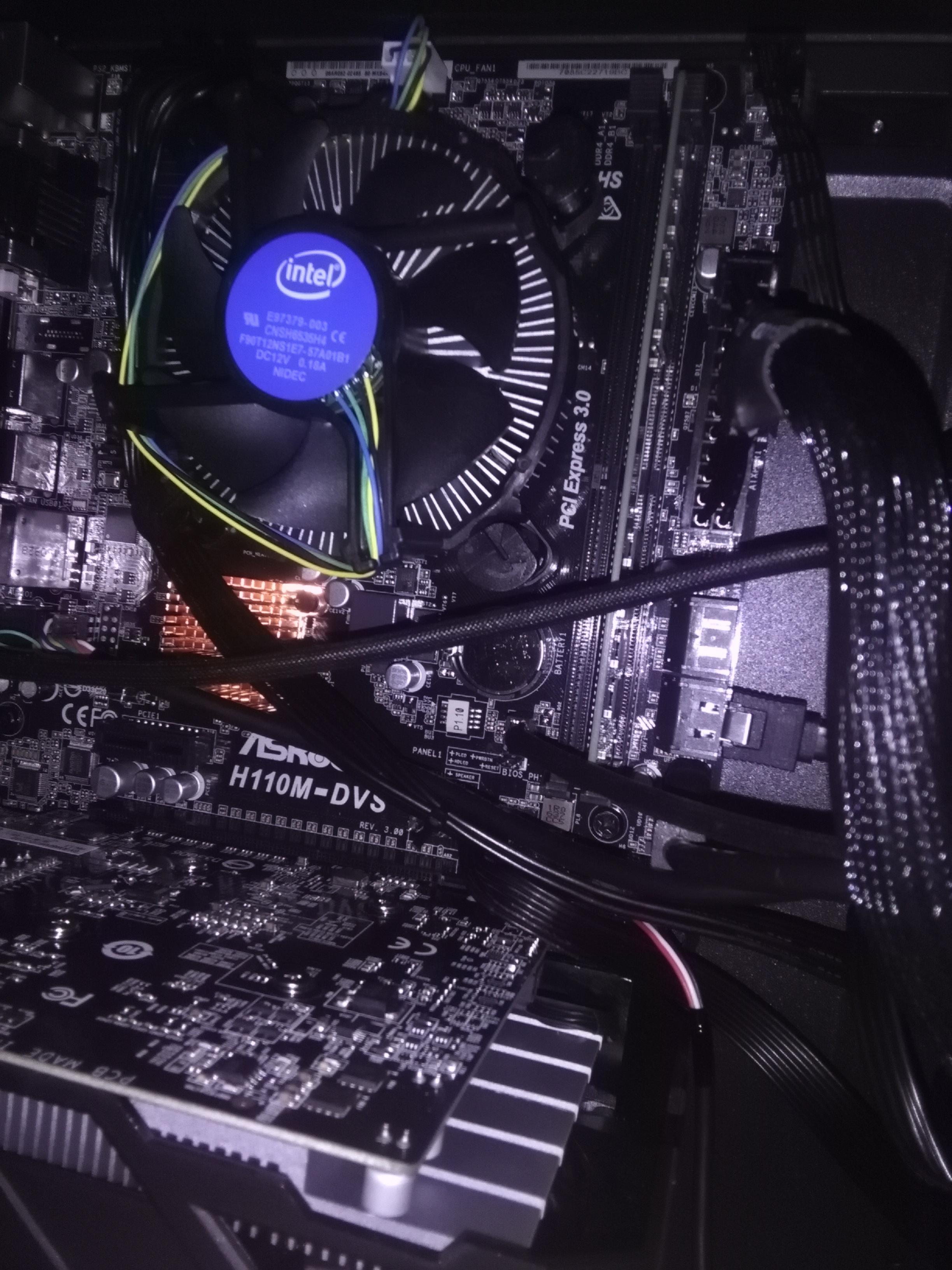

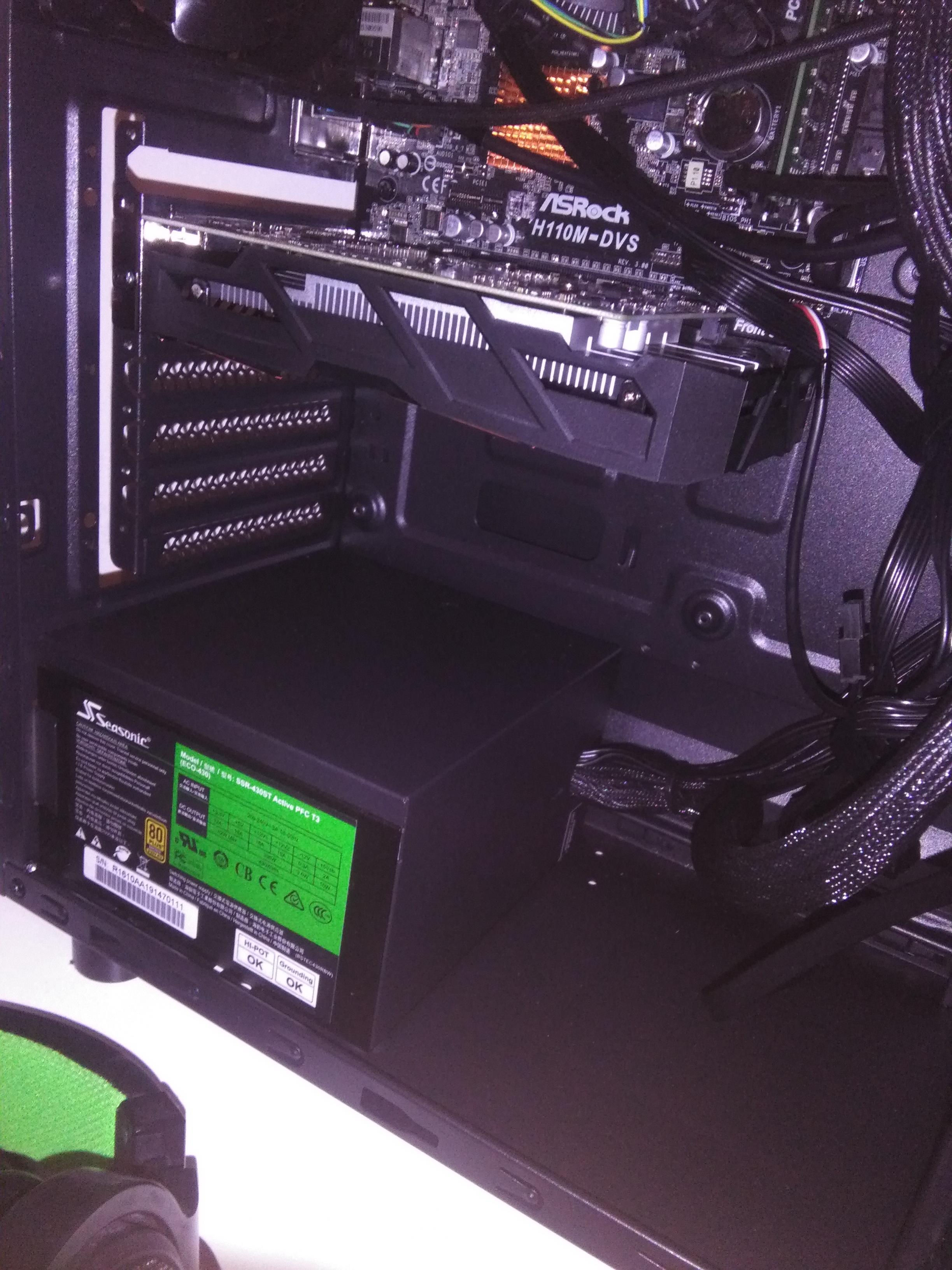

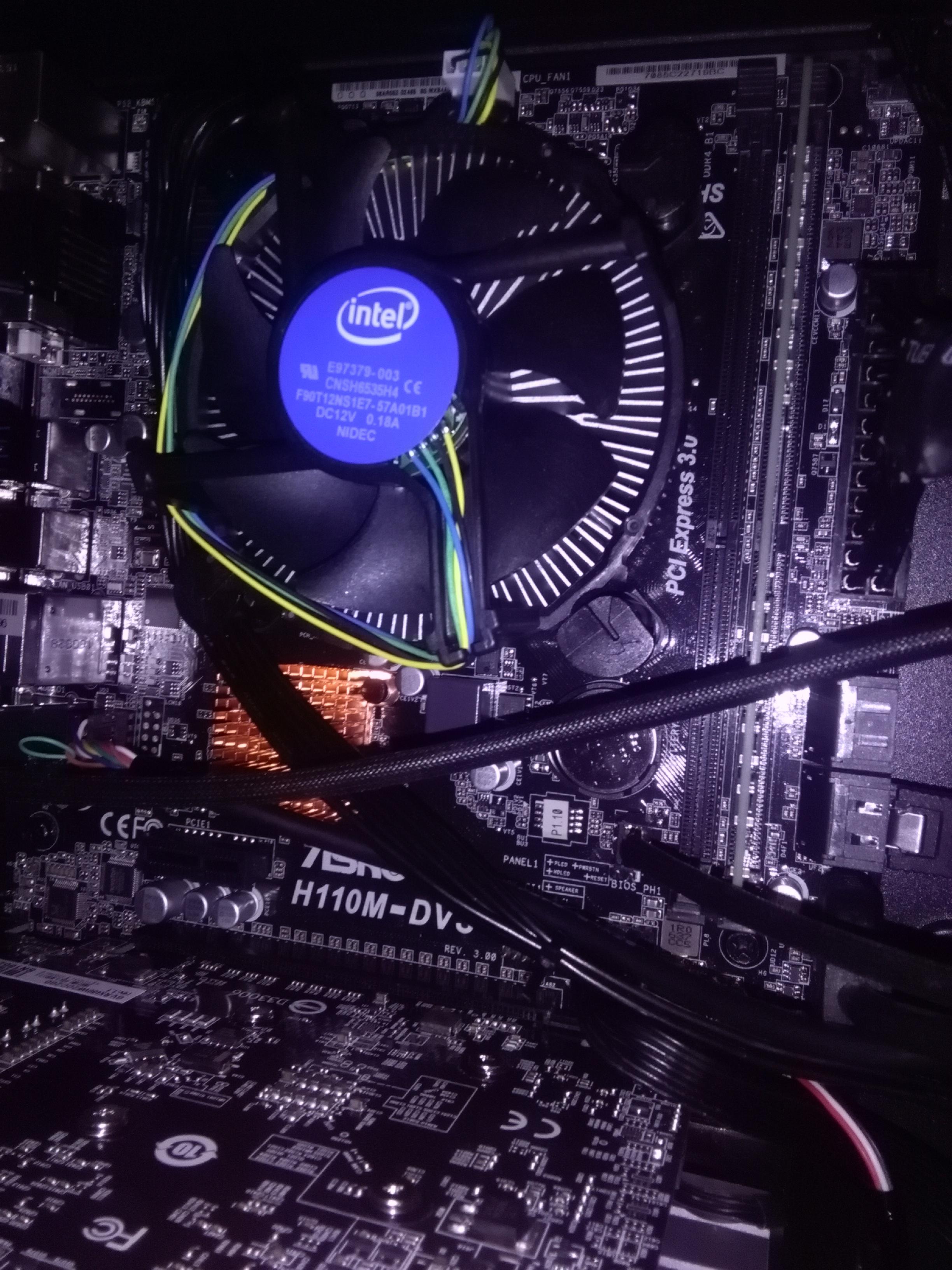

Kannst ja auch paar Fotos machen, vielleicht sieht man ja darauf das Problem

Habe grade geschaut das Mainboard berürht nicht die metall schicht
