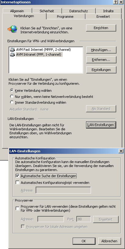

Wie sind die Einstellungen um Dich ins Inet einzuwählen beim Internet Explorer (auf wenn Du FF benutzt)>>Extras>> Internetoptionen>>Verbindungen>>siehe Bild, so sollte es aussehen, FF übernimmt die Einstellungen vom IE. Wenn nicht>>Extras>>Einstellungen>>Erweitert>>Netzwerk>>Festlegen wie sich FF ins Inet einwählt, direkte Verbindung.
Wenn das richtig eingestellt ist>>
Start ausführen>> "cmd" (ohne "") eingeben, dann kommt ein Fenster da schreibst Du rein:
ipconfig /all
>>rechte Maustaste auf den schwarzen Schirm, markieren, dann markierst Du alles mit der linken Maustaste und drückst die "Entertaste", dann hast Du es in der Zwischenablage und kannst es hier in einem Post einfügen.
Du bist aber sicher, dass Du auch mit Deinem Netzwerk verbunden bist und nicht mit dem eines Nachbarn?
Welchen Router hast Du und welche IP hat er (sehen wir wenn Du das IPconfigprotokoll postest).
Dann sieh bei der W-Lan Vkarte in den Eigenschaften nach welche IP diese hat, welcher Gateway und welcher DNS Server eingerichtet wurde oder ob es auf automatische Vergabe steht.
Kannst Du auf den Router zugreifen vom W-Lan aus? Im Browser die IP des Routers eingeben:
http://192.168.2.1 als Beispiel, Du musst aber die Adresse vom Router benutzen. Wenn Du gar nicht weiterkommst, darfst Du mich auch anrufen, dann sende mir eine PM und ich Dir meine Nummer.

Bitte entschuldige meine Ungeduld! Hätte ich gewusst dass du des Nachts gearbeitest hast hätte ich gewartet Wenn ich nicht ins Internet komme mit dem neuen PC wie soll ich dir dann etwas posten. Ich habe einmal nachgeshen, unter Internetoplionen steht bei
gar nichts drin bei und bei keine Verbindung wählen ist ein Punkt gesetzt aber das Bild ist nich aktiv sprich man kann nichts ändern oder etwas einstellen. Kicke ich auf LAN-Einstellungen dann sieht es aus wie auf dem Bild sprich es wird angzeigt dass die Einstellungen automatisch gesucht werden.Wenn ich beim Firefox unter EinstellungenErweitert ,Netzwerk Verbindung: Festlegen wie Firefox sich mit dem Internet verbinden soll dann auf Einstellungen klicke heisst es unterVerbindungs-Einstellungen Proxis für denZugriff aufs Internet konfigurieren Punkt bei Kein Proxi.
