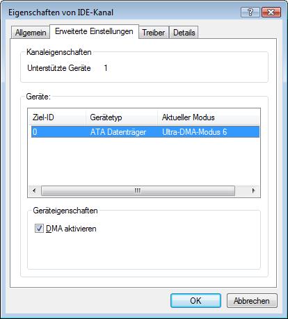

Versuche einfach mal deine Chipsatztreiber zu installieren, gucke im Gerätemanager nach ob bei deinen Controllern der UDMA Modus aktiv ist.

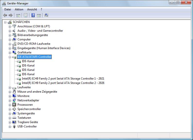

habe gerade mal nachgesehen... und genau die hatte ich vorhin sogar schonmal nach einer treiberaktualisierung suchen lassen... darauf kann man zwar net vertrauen wie ich in der vergangenheit merkte... aber aktiv scheinen sie zu sein...
hier mal ein Bild
Und läuft die Platte auch im richtigen Modus? UDMA und nicht PIO?

im gerätemanager kannst du den übertragungsmodus anschauen.
also hab gerade mal im gerätemanager rumgestöbert aber leider nix mit übertragungsmodus gefunden :( wo genau muss ich dafür hin?
unter "ata-controller" den richtigen anschluss finden und auf "erweiterte einstellungen" klicken
Ist das vlt bei Vista ein wenig anders? ^^ ich habe da nix mit "erweiterte Einstellungen"
Mache bei HDTune uach gerade einen ErrorScan ... is fast fertig... dauert ja auch schon lang genug -.- mal sehen ... bei Health steht das alles ok sei... und das UDMA ... da steht auch was:
Supported: UDMA Mode 6 (Ultra ATA/133)
Active: UDMA Mode 5 (Ultra ATA/100)

Aktueller SATA Modus : G2 / SATA300
ich seh gerade in post #7 hast du doch schon den richtigen eintrag.
klick auf den richtigen kanal und dann wirst du das auch finden.
aaaah... habs gefunden gehabt..... beim ersten war das... und es ist aktiviert ...

ich habe auch gerade nochmal beim UDMA nachgesehen.... ist es richtig das es Mode 5 ist und unterstützte geräte 2 sind? denn der erkennt mein C: als Wechseldatenträger und als I: meine festplatte oO darum konnte ich vorhin auch net mein spiel installieren da ich es net gesehen hatte
