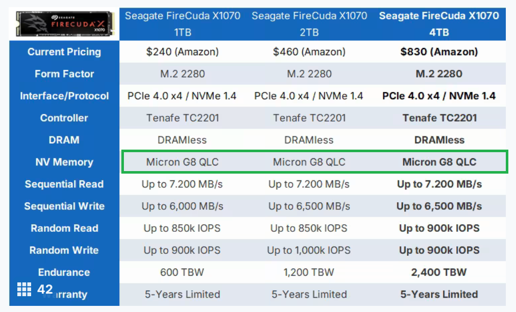

@Mork-von-Ork
So wie es aussieht ist die Firecuda eine QLC-SSD: klick
Die PNY CS2241 2 TB ist gerade für ~235€ im Aktionspreis bei Alternate.
Danke, da war ich gedanklich wohl noch beim alten Modell, habe die Liste oben angepasst.
Die wird mir im Konfigurator leider nicht angezeigt, da gäbe es höchstens noch die NV5000.
