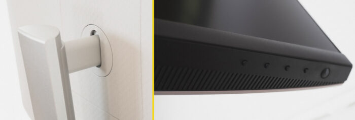

Ich kann bei dem Monitor unten den Power Button drücken der leuchtet dann + der Monitor der weiß aufblitzt, die anderen 4 Button links daneben "funktionieren nicht", wenn ich da drauf drücke passiert nichts.

Jo so sieht der von unten aus. Der rechte ist Power und die 4 links zeigen nix an wenn ich die drücke. Egal ob nur der Monitor an ist, mit PC verbunden etc. Die einzige Einstellung die ich machen konnte bei dem Monitor war in der Dell Software. Die erkennt den Monitor ja, ändern tut sich halt auch nix. Dort ist auch ein Factory Reset drin. Hab das auch gemacht, nix geholfen. Also kann ich sehr sicher sagen, dass ich nicht zu blöd war den Monitor anzustöpseln.
