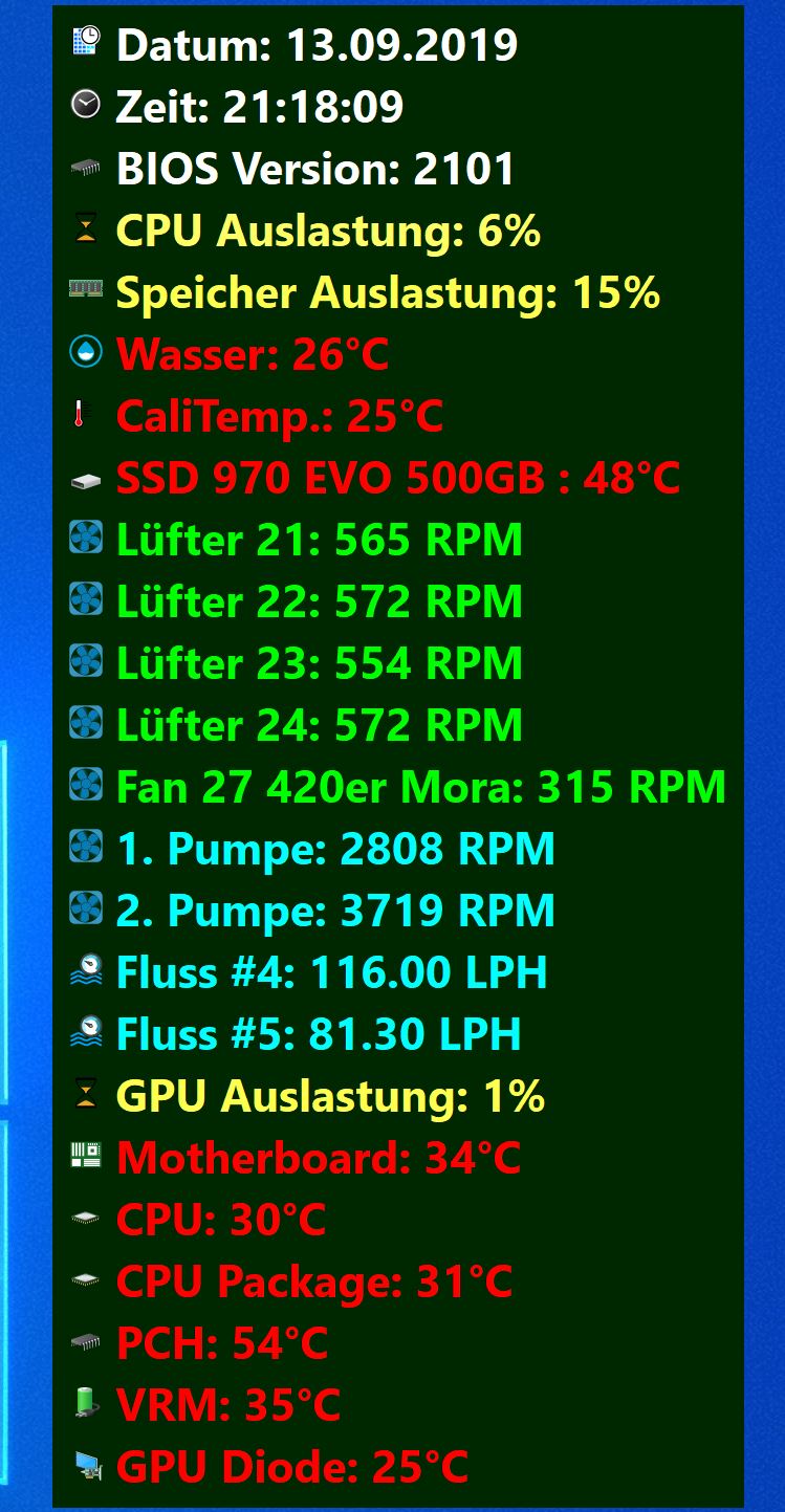

Guck mal in meine Signatur, da ist mein Beratungs-Thread verlinkt. Die Vega 56 gibt, wenn ich sie voll übertakte, ca. 300 Watt ab, die CPU im Benchmark ~150 Watt. Das ist grenzwertig mit 280mm in der Front und 240mm oben.
Dein Setup gefällt mir aber auch gut, sieht um einiges umgänglicher aus, als mein Aufbau. Vorallem das kleinere SFX Netzteil hätte ich mir auch gewünscht
Wenn du gerne basteln möchtest, nur zu! Ich wurde auch gewarnt, dass ich mit 1x 240mm und 1x 280mm nicht lautlos unterwegs sein werde. Trotzdem bin ich heute zufrieden und würde es wieder so machen. Habe ordentlich Leistung aus der Vega rausgekitzelt, der doofe Blowerkühler der Vega ist weg und das Ding ist schick.
Ich schätze, auch in dem NCase M1 kannst du alles kühlen. Nur halt nicht lautlos und evtl. auch nicht an der Kotzgrenze wie es bei einem Big-Tower mit massig Radiatorfläche möglich wäre. Sexy wäre es auf jeden Fall. Ich verfolge mal den Thread aufmerksam weiter!

DragX schrieb:@Interspieder : Also ich muss jetzt einfach mal sagen, dass die Wakü der absolute Oberknaller ist, gerade wenn mann weiß wie groß das Gehäuse ist!
Gibts einen Aufbauthread von deinem System?![]()
Danke dir

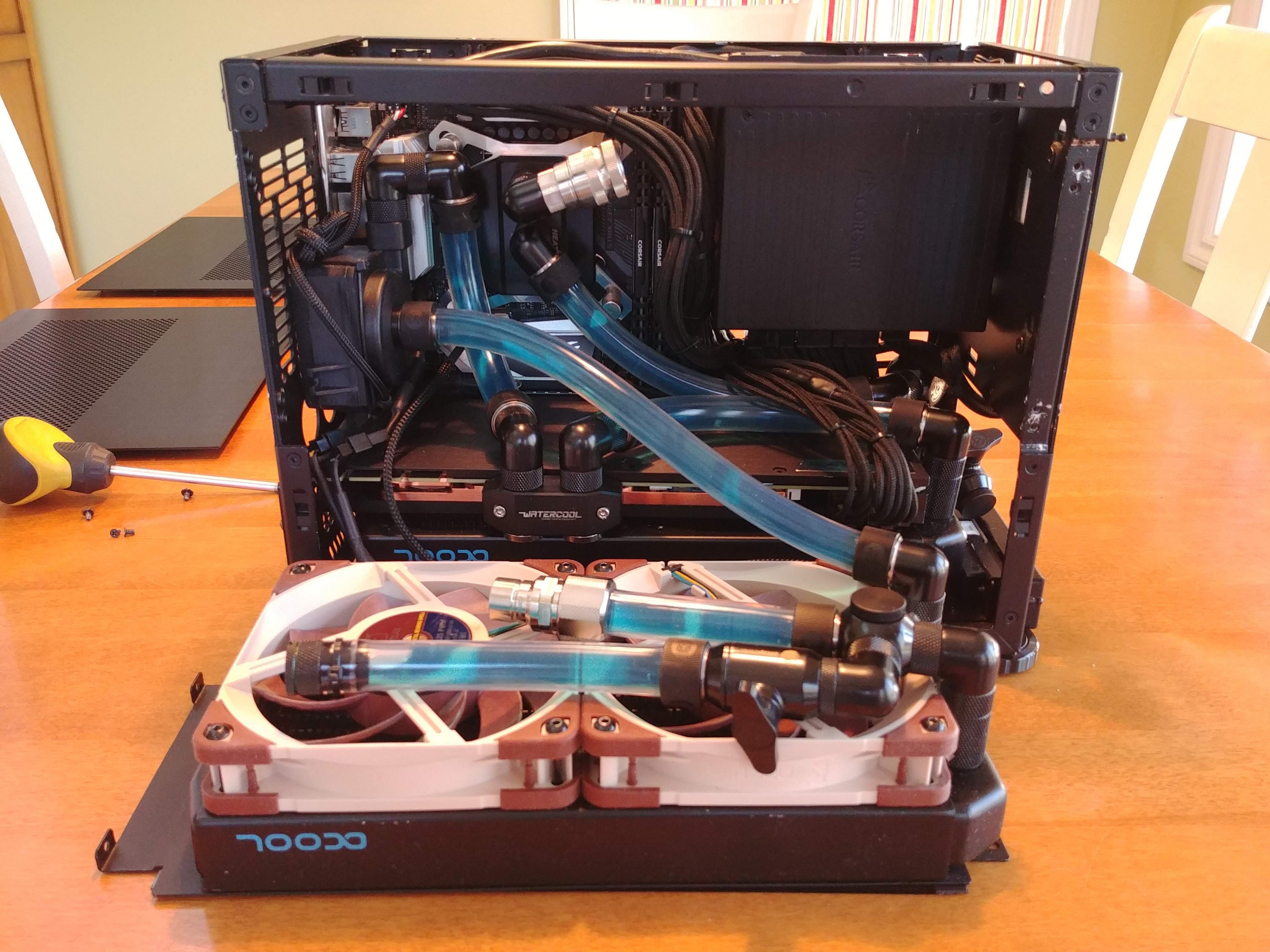

Ich bin gerade auf einen weiteren Build gestoßen, welcher statt der Apogee (MCP35X -> DDC pump) eine Topsflo TDC pump auf der Innenseite des Cases verbaut hat:
Pumpe im Gehäuse hinten links am 90mm Lüfter:
Das System wird nur über ein T-Stück mit Hahn aufgefüllt, es gibt keinen AGB. Allerdings könnte man auch mit dem AGB auf der Rückseite eine Pumpe dieser Größe befestigen.
Wie würdet ihr die Lautstärke der Pumpe einschätzen? Arbeitet diese Pumpe merklich leiser als die (nicht entkoppelte) MCP35X in der Apogee? Gibt es vielleicht andere, leisere Pumpen in der selben Größe?
Ich habe den Erbauer auch schon angeschrieben, da der obige Build bis auf Radiatoren und AGB genau meiner jetzigen Planung entspricht. Dann kommt hoffentlich mal ein wenig Licht ins Dunkel, was Temperaturen und Geräuschkulisse angeht
Ein großes Dankeschön im Voraus!
Die Pumpe wurde auf jeden Fall modifiziert, im Deckel ist im verlinkten Original kein 1/4" Gewinde.
Sieht aus wie ne normale DDC (vgl. Laing DDC-1T)
Für die Pumpe gibts ein recht netten AGB, vll. passt der ja hinten außen dran Phanteks Glacier R160 120ml ist in der kleinen Variante 160mm und du könntest unten 90° Anschlüsse an die Schlauchdurchführung machen.

@raekaos Vielen lieben Dank! Ich habe auch sehr wahrscheinlich die falsche Pumpe verlinkt. In der Build Beschreibung heißt es nur:
Der Phanteks AGB sieht echt schick aus und die Pumpe wird gut integriert! Da schaue ich auf jeden Fall nochmal, wenn ich das Gehäuse und die genauen Maße habe. Leider ist der AGB mit Aluminium
-Topsflo TDC pump with performance pcs top
-I picked up a low power topslo tdc pump and stuck it to the rear of the case with a foam gasket and some zip ties.
-Pump mounted with adhesive neoprene gasket from swiftech and a ziptie to keep the tubing from slowly pulling the adhesive off.
