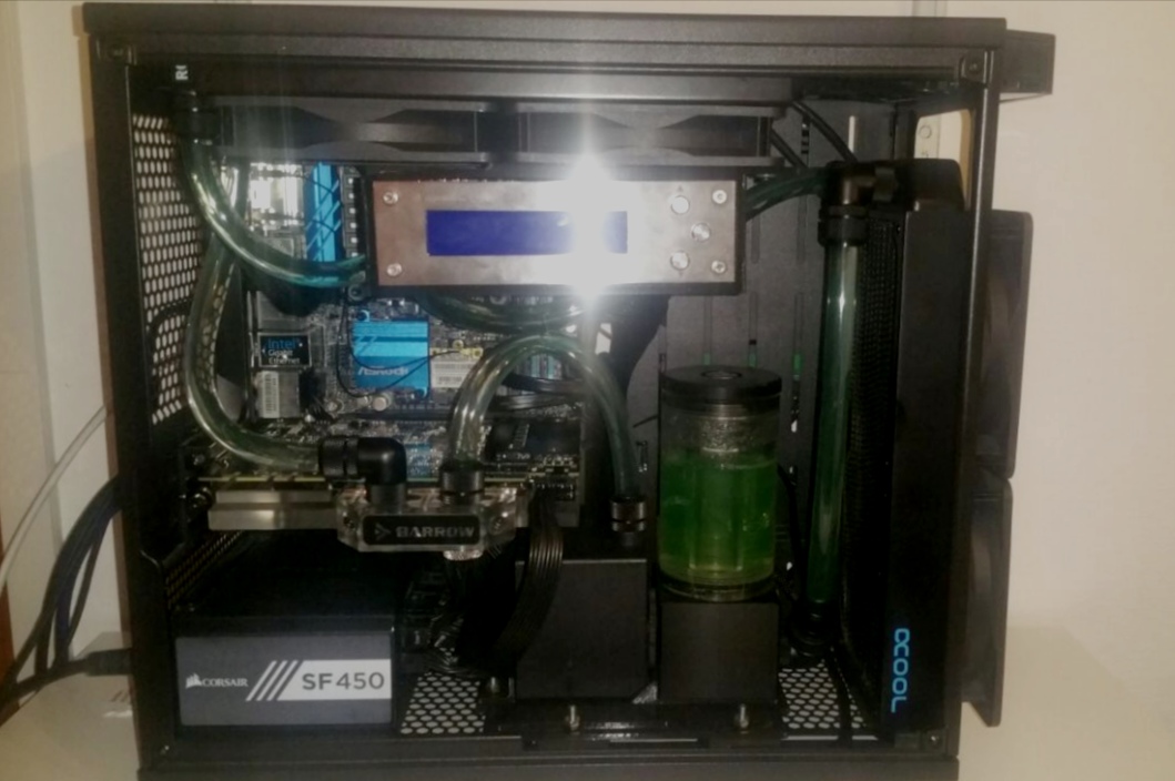

Ich würde dir gern einbisschen Erfahrung von meiner ersten Wasserkühlung mitgeben. Ich hab in dem Define Nano S einen 280er vorne und einen 240er oben jeweils mit Noctua NF A12x25 bestückt untergekriegt und das war schon sehr eng. Beim Ram musste ich aufpassen, dass dieser nicht zu hoch ist (komplett ohne LEDs sind die 35mm hoch, ich glaube 40mm hätten noch reingepasst). Die Pumpe mit Schaumstoffsandwich drunter hat auch gerade so reingepasst. Das war alles sehr eng, man musste super geplant vorgehen, damit alles passt und man nicht am Ende dasteht und einem auffällt, dass man vergessen hat ein Kabel anzuschließen, dass jetzt nicht mehr zugänglich ist.
Was ich damals unterschätzt habe, sind noch die Kabel die vom Netzteil ausgehen. Diese sind normalerweise relativ klobig, außer die nimmst Custom-Cable die einzeln gesleeved sind, diese kann man besser legen. Nicht, dass du alles auf den letzten Millimeter ausgemessen hast, und am Ende muss da noch ein fettes 2cm ATX Kabel durch :freaky:
Bevor du dich jetzt ranwagst: Verdienst du mit deinen Renderarbeiten Geld? Das ist deshalb kritisch, weil, sollte was kaputt gehen, ein Austausch unglaublich aufwendig und zeitraubend ist. In einem luftgekühlten System ist der Austausch schnell erledigt und nicht so eine Frickelarbeit. Außerdem ist die Wahrscheinlichkeit, dass die Wasserkühlung leckt und deshalb etwas zu schaden kommt, größer, als wenn garkein Wasser im System wäre ;) Diese Ausfallwahrscheinlichkeiten musst du mit einberechnen, nicht dass du doof dastehst, weil dein Arbeitsgerät längere Zeit "in Wartung ist".
Achja: Im Sommer war mein PC durchaus hörbar, von lautlos ist das weit entfernt! Die Wassertemp. war bei kuscheligen 45°C und die Lüfter bei ca. 75% in grafisch anspruchsvollen Spielen. Nicht, dass du dir jetzt zu viel versprichst von deiner Wasserkühlung und am Ende nach dem ganzen Aufwand enttäuscht bist :( 2x 240er sind nicht soo viel.
Achja, hier ein Bild von meinem Setup. Und ja, man macht das auch, weil's geil aussieht :D
Reaktionen: Gerry18 und DragX
@Interspieder : Also ich muss jetzt einfach mal sagen, dass die Wakü der absolute Oberknaller ist, gerade wenn mann weiß wie groß das Gehäuse ist! Sieht richtig schick aus. Dagegen sah meins aus wie die hässliche Stiefschwester :D Ich hab genau das gleiche gehabt: Nano S mit 2x 240er Rads, allerdings mit 4790k und GTX 1080. Du dürftest also mit deiner Vega noch etwas mehr Hitze im System gehabt haben.
Ich wurde mit 2x240 auch nicht glücklich weil das einfach an der Kotzgrenze läuft und bin daher auf 3x360 gewechselt.
Gibts einen Aufbauthread von deinem System? :)
Reaktionen: zeusthehick und 0-8-15 User
