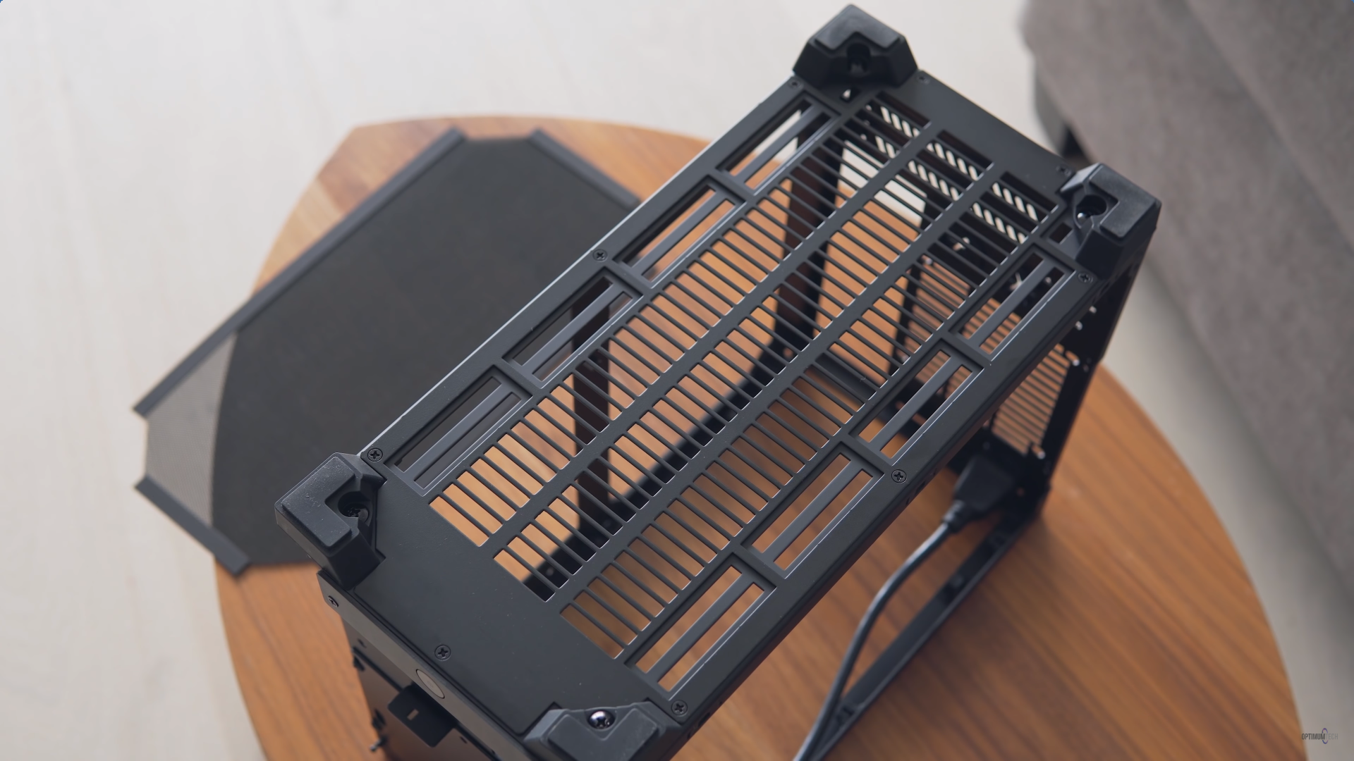

Einmal der Boden mit Case-Füßen:
Einmal die Oberseite:
Die Lüftungsschlitze am Boden sind deutlich größer als auf der Oberseite. Die Case Füße sind aber nur 1,2 cm hoch. Beide Seiten decken die Radiatorfläche komplett ab.
Wenn ich den Radiator oben befestige, könnte ich unten noch zwei 25mm Lüfter als Exhaust installieren.
Ich freue mich auf eure Vorschläge!
Vielen lieben Dank und ein schönes Wochenende!
Am Boden passt nicht wegen der Grafikkarte, wenigsten nicht mit dem GTS. Theoretisch würde ein XSPC Ultra + 15mm Lüfter passen.
