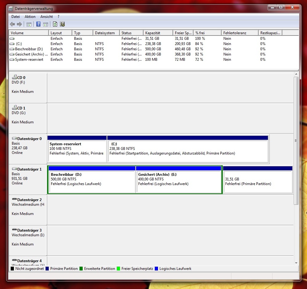

Wie mach ich eig. n Screenshot?
Ich hätte noch eine Frage zur derzeitigen Partitionierung der SSD.
Hab´s. Wer den SS gleich mal hochladen ...

Anbei der Screenshot.
Die Frage hierzu:
Warum hab ich 2 Partitionen? Ich hatte doch nur eine erstellt!?
EDIT:
Ich seh grad, auf der HDD ist noch eine 3te Partition, die in Klammern "Primäre Partition" betitelt ist.
Ist das richtig so?
Ich mein, ich hab dann ja insgesamt DREI primäre Partitionen?!?!?
