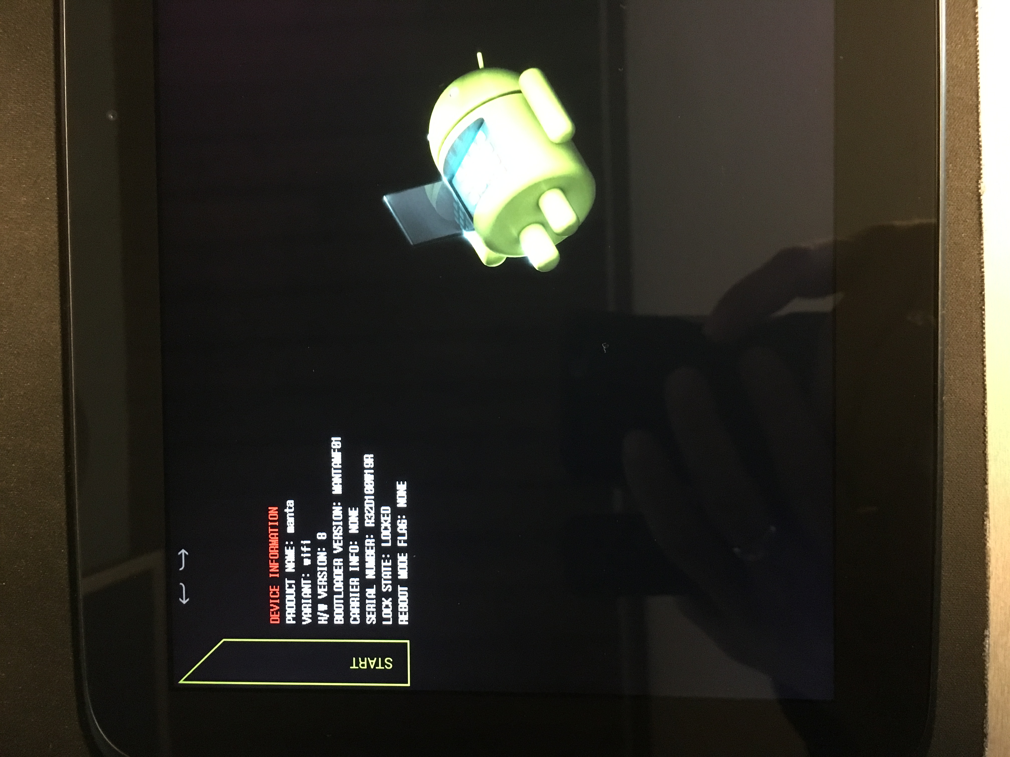

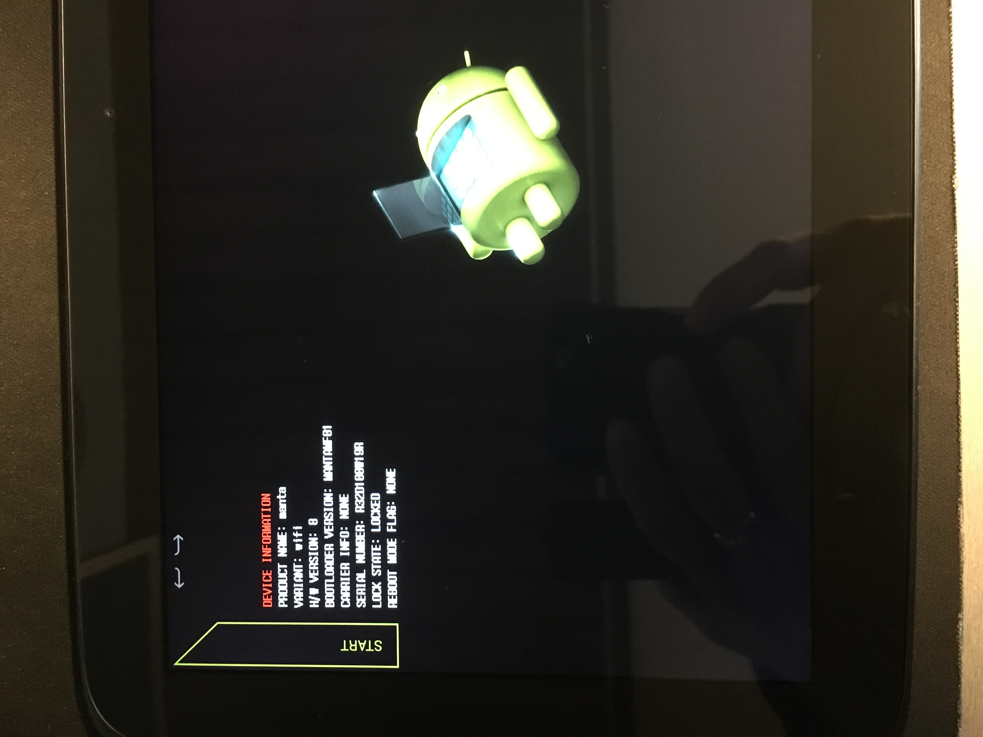

Ich habe als erstes dieses Android Studio komplett installiert (https://developer.android.com/studio/index.html). Danach den Entwicklermodus auf dem Gerät aktiviert und das Gerät per USB verbunden. Der Befehl "adb reboot bootloader" funktioniert, das Gerät wechselt dann zu diesem Bildschirm:
Der Befehl "fastboot devices" liefert dann aber überhaupt kein Ergebnis. Kein warten auf Device, einfach nichts.

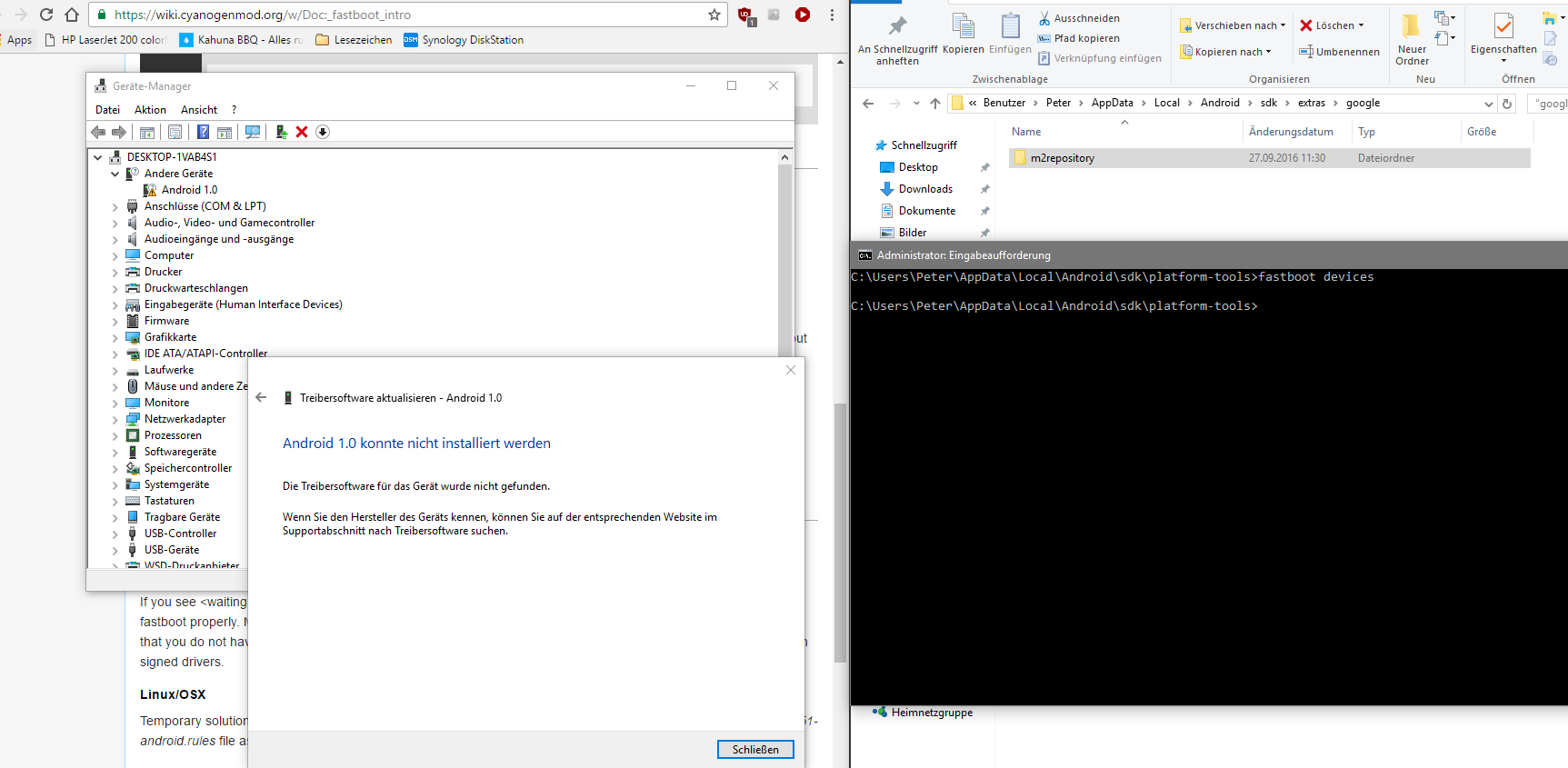

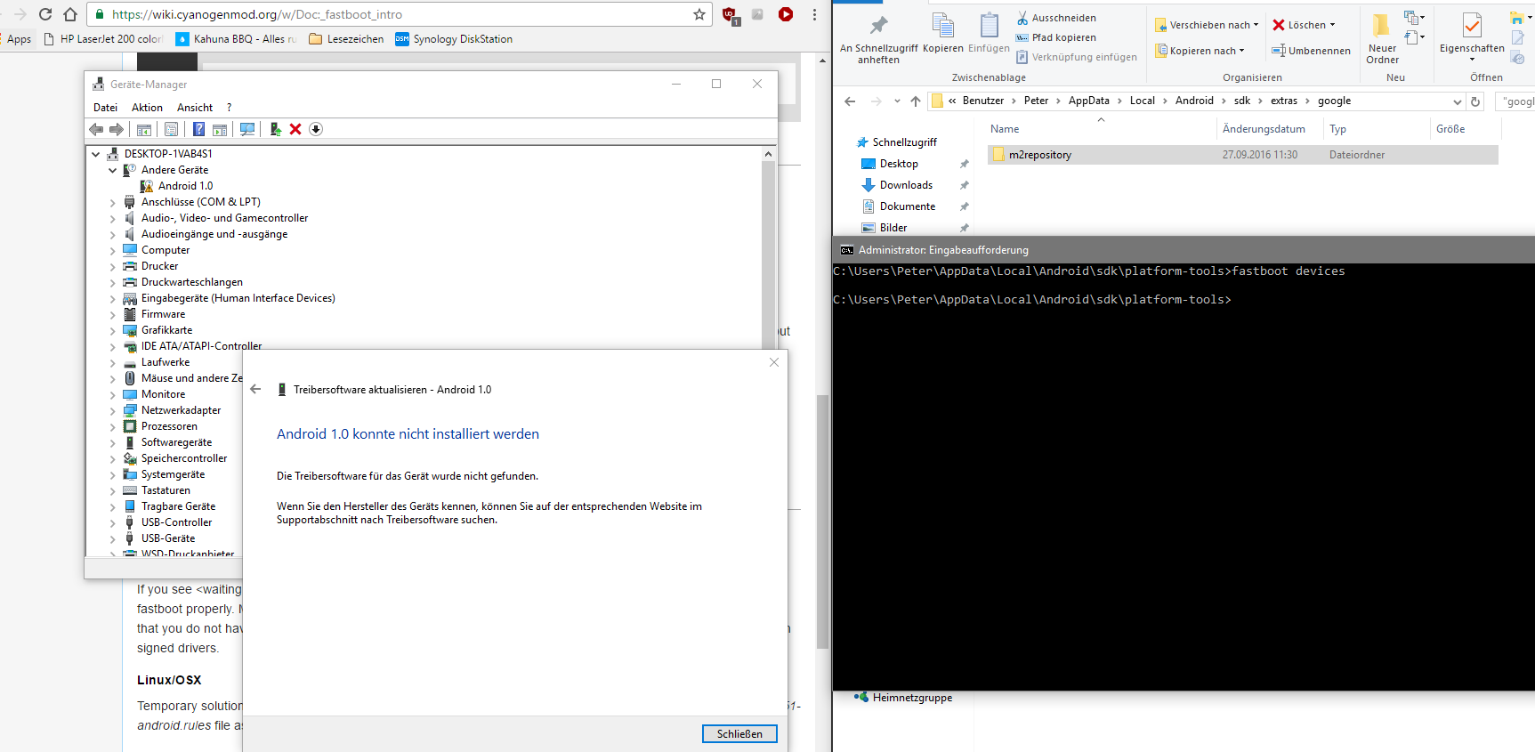

In der Fastboot Wiki steht folgendes:
If the phone is showing up with a yellow exclamation point, then the drivers will need to be manually installed.
  • The Android SDK includes USB drivers under <path to SDK>\sdk\extras\google\usb_driver
Ich habe genau das Problem mit dem nicht installierten Treiber, aber so ein Verzeichnis mit dem angeblich vorhandenen Treiber existiert nicht. Woher bekomme ich den Treiber für das Gerät? Oder mache ich schon vorher etwas falsch?

ok, treiber etc bekommst du normal alle bei Samsung direkt, wenn sie in der Anleitung nicht mit angegeben sind. (bin grad an einem fremden PC und kann nicht alle Links suchen/öffnen)
Die fehlenden USB Treiber habe ich gerade im Android SDK Manager gefunden und installiert. Ich dachte, das wäre schon automatisch aktiviert.
