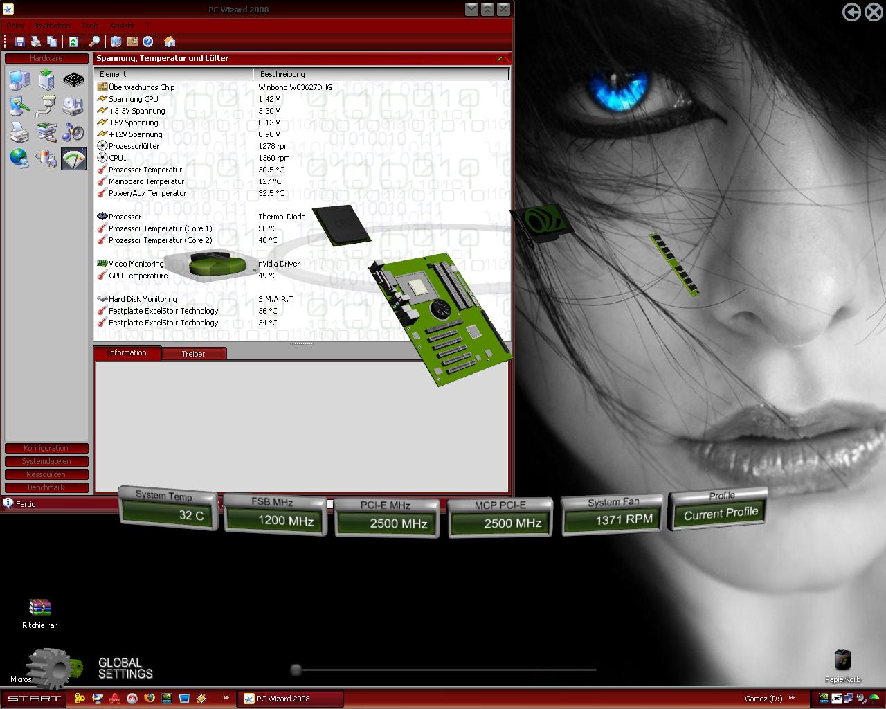

Also jetzt hab ich echt keinen plan mehr ich hab mir da jetzt mal ein anderes tool geholt und immer noch das selbe poste jetzt mal ein bild vieleicht kann mir das jemand erklären.
Die sys temps sollte doch in diesem fall die temp vom mobo sein.

Nochmal meine Ursprüngliche Frage:
Glaubst Du wirklich das irgend eine Komponente auf Deinem Mainboard 130° erreicht und dann noch arbeiten würde? So wenn man das Gehirn einschaltet *duck*
Wie ich oben schon geschrieben hab ich suche jemanden der mir dieses Phänomen erklären kann.
Auslesefehler?
Schrott-Software?
vielleicht is es ja au möglich das der sensor kaputt is
Messfehler, abgesehen davon ist der Sensor Case steht nie fürs Chipset.
sicher das es °C sind und nich fahrenheit ;)
weil 130°F wären nforce typische 54°C
edit: grade das bild gesehn ist ein auslese fehler ^^
ich hatte diese Temperaturprobleme auch... meins war immer so um die 90-100 Grad warm.
Aber ich denk mal bei 90 grad könnte man den Kühllörper nicht mehr ohne irgendwelche veletzungen anfassen ;) Hab ein neues BIOS hochgeschmissen, da es ja am Anfang sowieso Probs damit gab und die neueste Version von everest und siehe da , jetzt liegt die Temperatur zwischen 45-55 Grad! :freaky:
