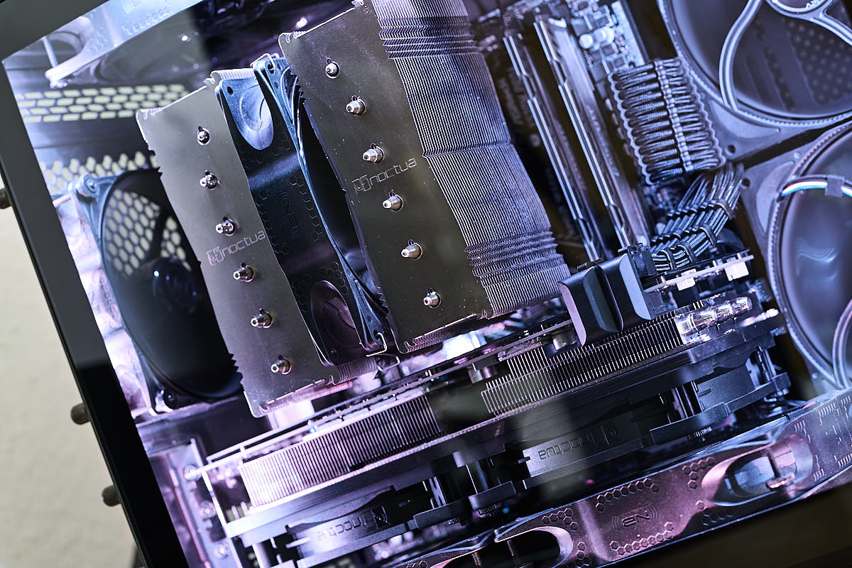

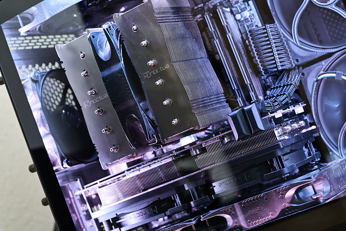

Ich könnte bei meinem Asrock X570m Pro4 alle vier RAM-Slots mit hohen RGB Modulen belegen und hätte null Probleme mit ner Kollision zwischen dem NH-D15s und dem RAM. Ich denke der Abstand der RAM Module wird sich zwischen mATX und ATX nicht nennenswert unterscheiden. Ich hoffe hier erkennt man die riesige Lücke zwischen meinen RAM Modulen (Standardhöhe) und dem Kühler.
Was die generelle Kompatibiltät angeht hat Noctua ne eigene Seite auf der man überprüfen kann ob sich n Kühler mit irgendwelchen Aufbauten auf dem Mainboard bzw. einem der PCIe Slots beißen kann. Wobei der D15s wegen dem gegenüber dem normalen D15 verschobenen Lamellenpaket generell besser aufgestellt sein sollte:
https://ncc.noctua.at/
Reaktionen: Carter2000
Super, vielen Dank. Dann kann ich den Kühler behalten und nutzen den zweiten Lüfter an anderer Stelle.
Welches case benutzt Du?
Gerne. Mein Gehäuse ist n O11D Mini, wenn es mATX sein soll gibt es meiner Meinung nach inzwischen aber bessere Optionen.
Eine Frage hab ich (vorsichtshalber) noch, da du zwei Lüfter am Kühler erwähnt hast und n mögliches mATX Board in der Zukunft? Waren bei deinem Kühler zwei Lüfter dabei? Beim D15s ist normalerweise nur ein Lüfter dabei und der D15s hat auch ne Minimal andere Position der obersten Heatipe. Beim normalen D15 sind die Enden der Heatpipes alle in einer Reihe, beim D15s sind die Enden der oberen Heatpipe minimal nach innen verschoben (siehe mein Bild).
Solltest du den normalen D15 haben würde ich bei mATX Boards aufpassen, da bei vielen Boards, die den PCIe x16 Slot auf der höhe der ersten Slotblende haben, der Kühler mit der Grafikkarte kollidieren kann. Bei Boards die den PCIe x16 Slot auf der höhe der zweiten Slotblende haben sollte es in den allermeisten Fällen aber passen. Da hilft die von mir verlinkte Noctua Seite zur Kompatiblität.
