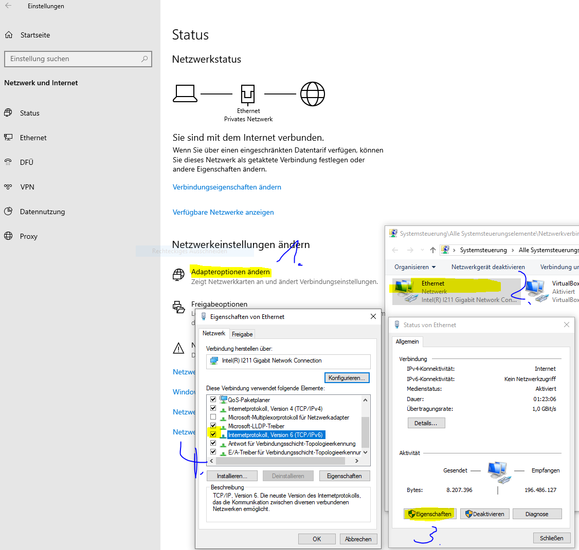

Verbindung steht. Deaktiviere IPv6.

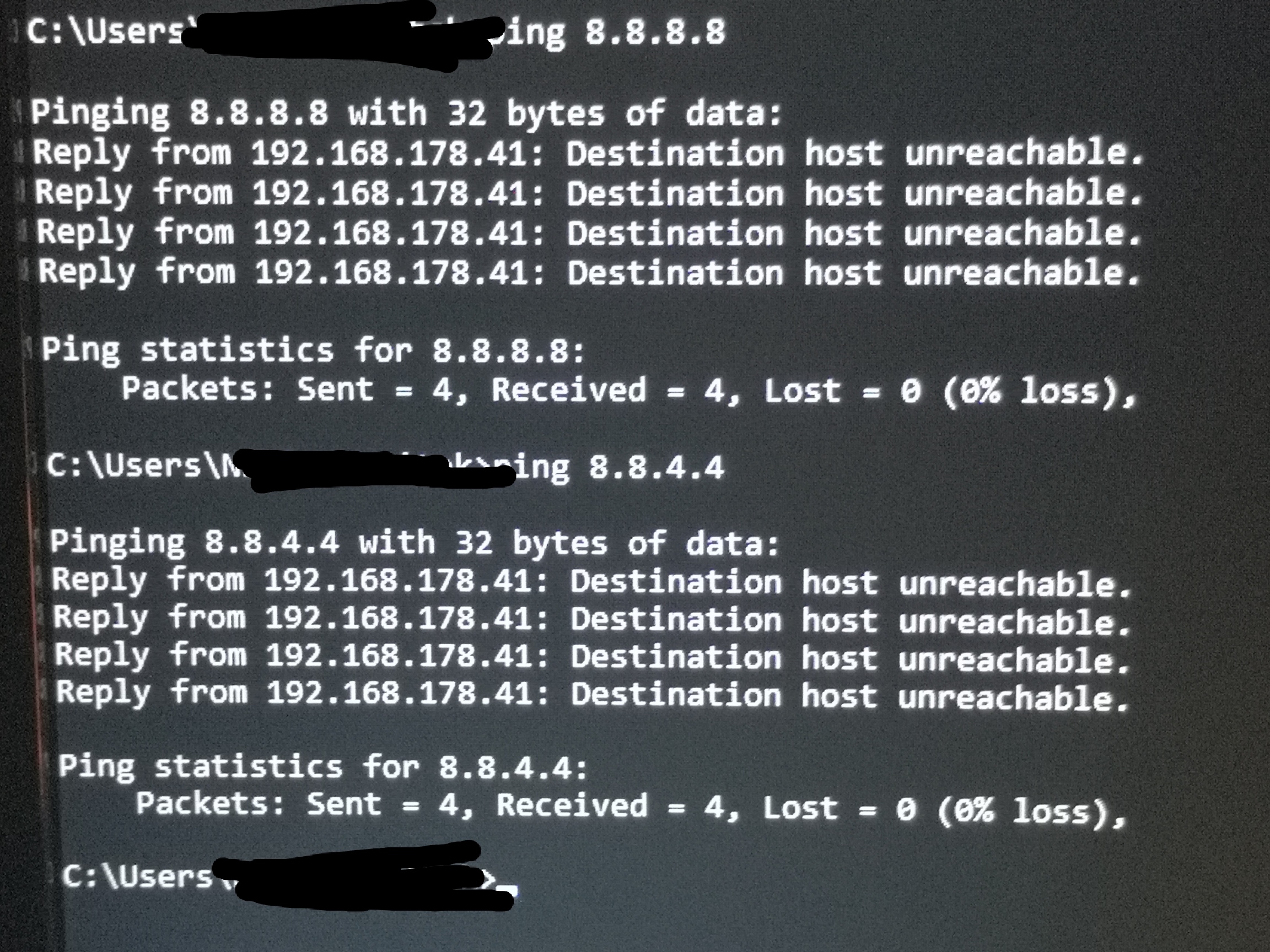

Sieht eigentlich gut aus - was passiert wenn Du ebenfalls in dieser Kommandozeile "ping 192.168.178.1" eingibst? Und dann noch je ein eigener Test mit "ping 8.8.8.8" und "ping www.google.de".

Wie deaktiviere ich IPv6? Er lässt mich das nicht manuell eingeben und wenn es auf automatisch steht, dann kann ich das nicht selbst deaktivieren oder?
