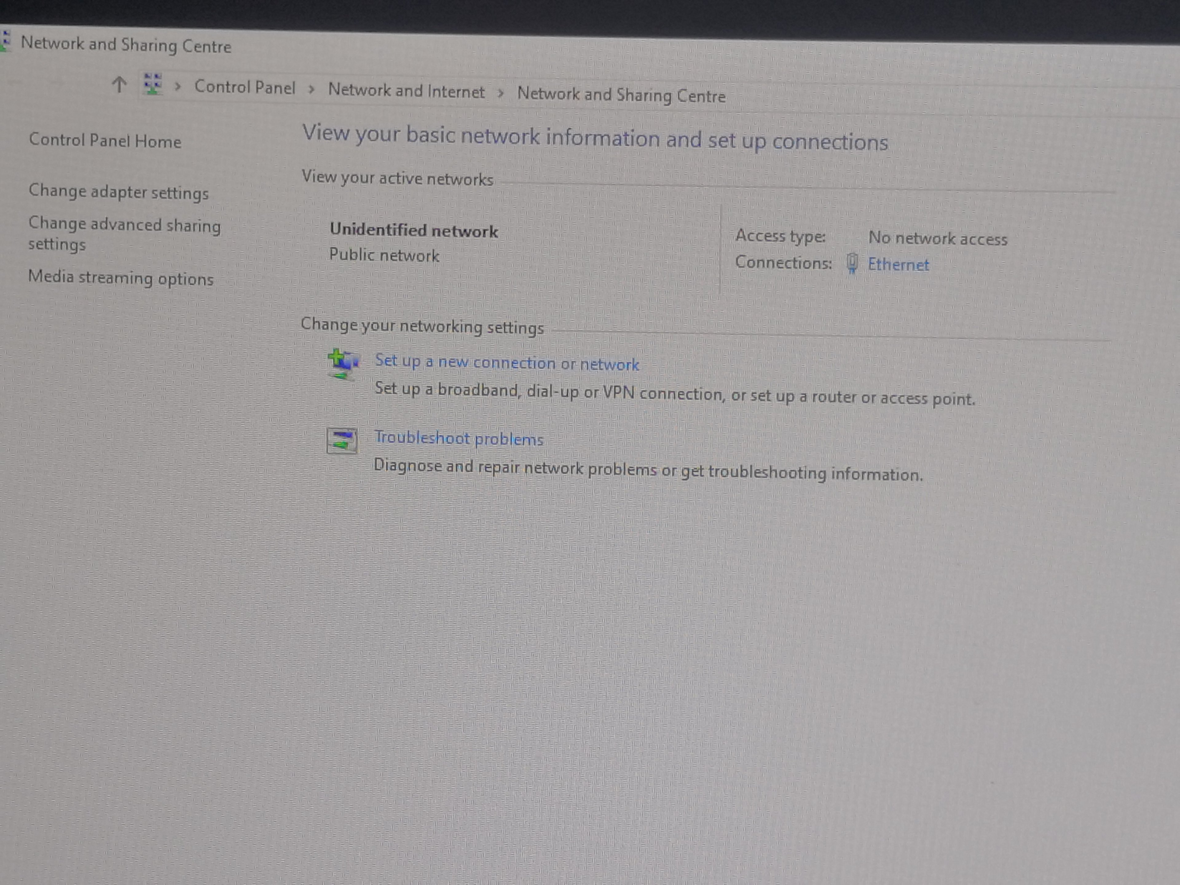

Solange Ping 8.8.8.8 nicht geht, hast Du ein grundlegendes Problem weil IP bekommst Du ja vom Router aber deine Anfragen werden scheinbar nicht weitergeleitet. Der Ping zur Fritzbox selber war erfolgreich (Screenshot fehlt scheinbar)?
Würde wie schon vorgeschlagen Router und alle dLAN Adapter stromlos machen und bei der Gelegenheit auch gleich PC neustarten so dass da mal alles "frisch" ist.

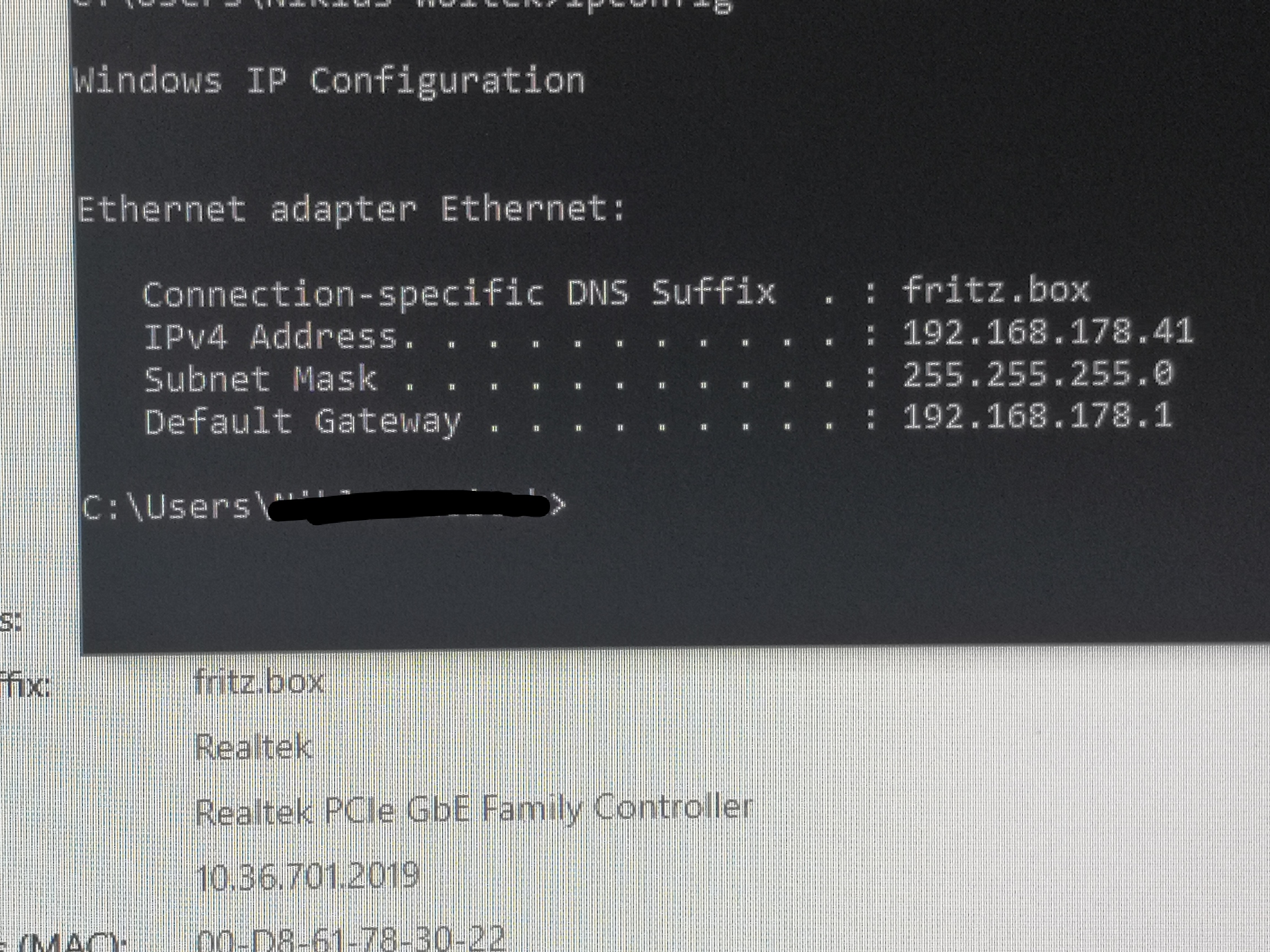

Kannst Du nochmals ein frisches ipconfig reinstellen? Die IPv6 müsste ja nun weg sein.
Ist aber schon sehr strange wenn Du nicht mal den Router anpingen kannst obwohl der Dir scheinbar eine IP gibt.

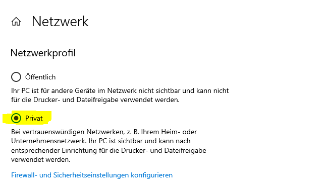

Vielleicht auch mal testweise die Windows Firewall deaktivieren? Wäre mir zwar neu dass die so krass blockt, aber MS bastelt da ja dauernd was rum - drum alles möglich - insbesondere wenn dein PC scheinbar denkt er sei in einem öffentlichen Netzwerk.

Die Fritzbox hat ihm doch von Anfang an eine gültige IP-Adresse aus ihrem Netz und sich selbst als Default-Gateway bekannt gegeben, also ist auf der Carrier-Ebene alles in Ordnung und Pakete gehen in beide Richtungen bis zum und vom Router.
Und bevor man anfängt draußen was im Internet zu pingen, pingt man zuerst den eigenen Router an, hier also die Fritzbox 192.168.178.1. Das hat ja offenbar geklappt.
