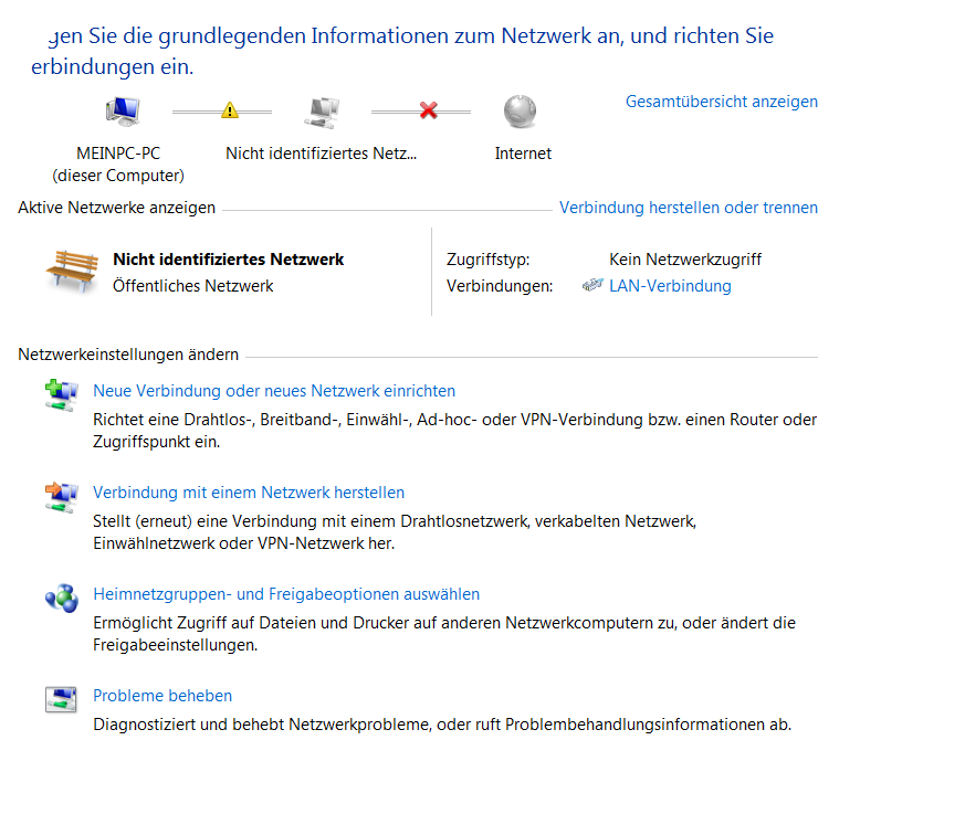

Hatte gerade mal wieder das Problem und habe mit dem Snippingtool gearbeitet ..... so sieht das dann aus:

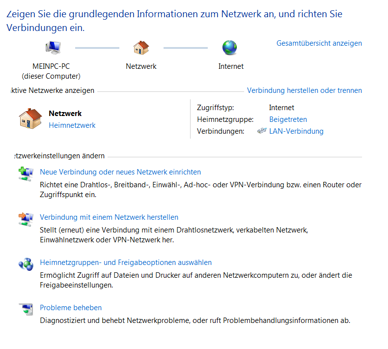

und so hinterher ...
@Ledeker ...
Na das hättest du mir früher sagen müssen! Nun muss ich erst wieder 1-2 Tage warten, bis wieder "Zonk" kommt ...
Ich melde mich ...
