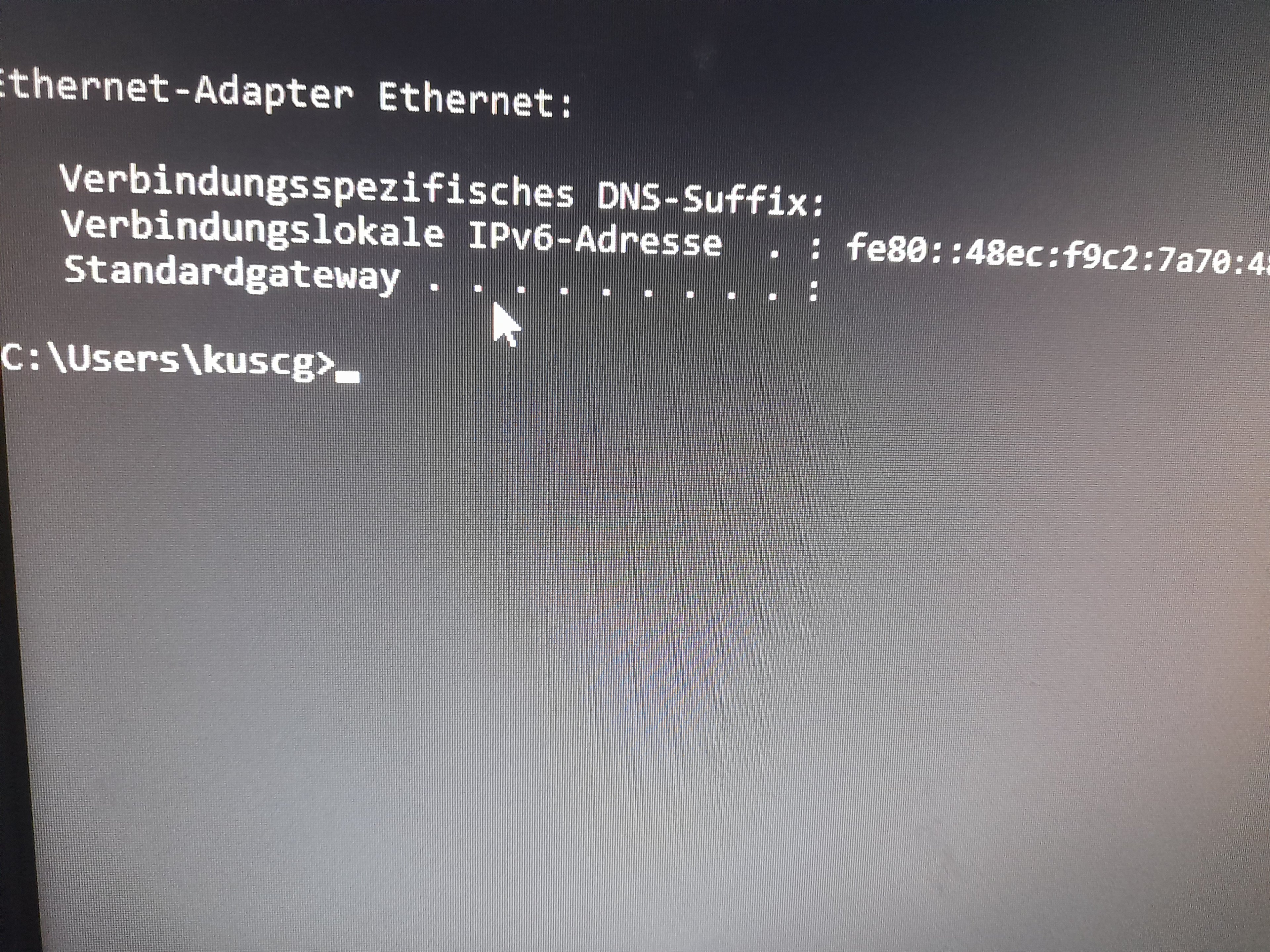

ipconfig
@Drewkev wird nix bringen. Da wird kein DHCP durch gegangen sein

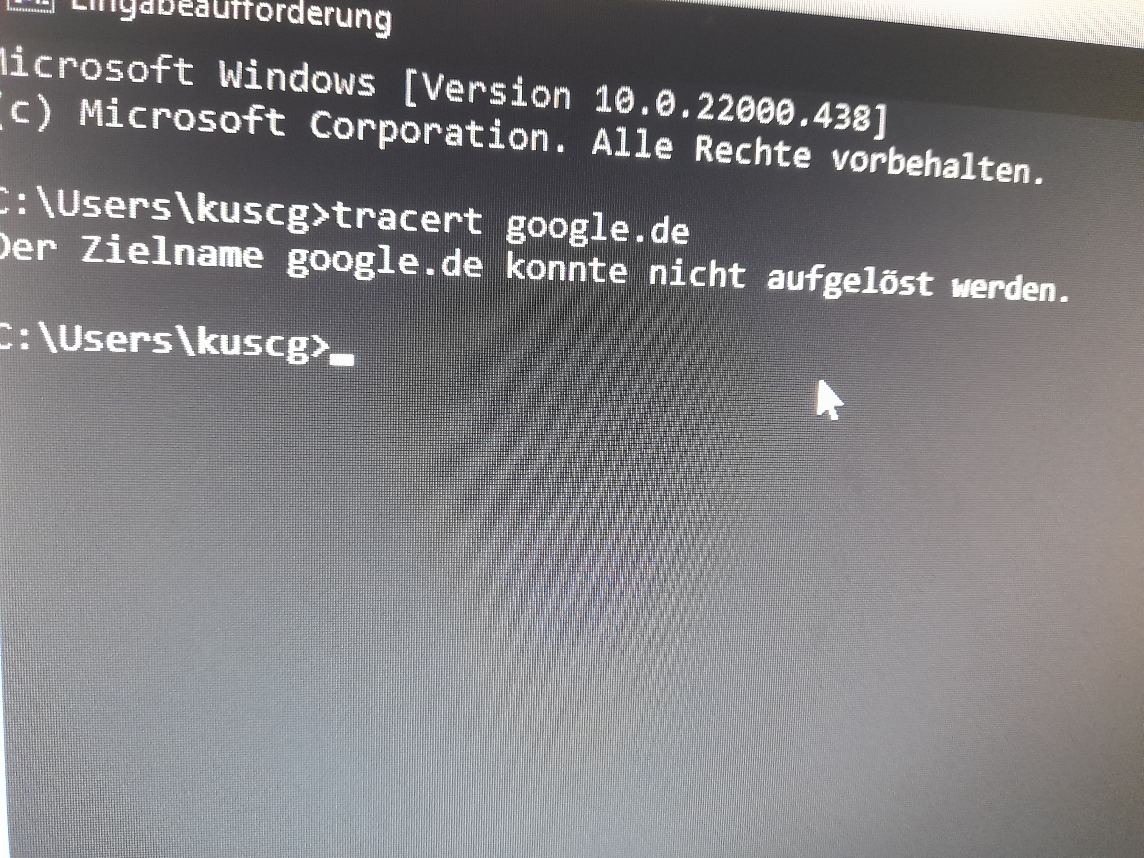

Drewkev schrieb:
Na dann mach mal tracert google.de in der Eingabeaufforderung und poste hier einen Screenshot davon.

Drewkev schrieb:
Ah, dein DNS funktioniert nicht. Mach mal ipconfig.
