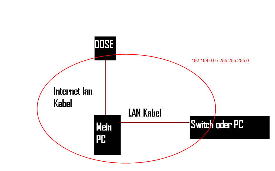

Hier noch wie es aussieht...
So ich habe jetzt mit den selben Einstellungen es auch einen anderen PC probiert. Und gekommt das selbe fehler. Also muss ich davon ausgehen das etwas mit den Internet ist.
Desweitern bringt mir Windows eine Warnung bezüg der 2 verschiedenen Gateways.

Du möchtest also das dein PC ans Internet angeschlossen ist und das dann weiterleitet an den Switch ?
Wenn ja kannst,
per ICS das Internet auf das 2. Netzwerk freigeben,
oder, so würde ich es machen,
die beiden Netzwerkkarten überbrücken so das du nur noch ein gemeinsames Netzwerk hast.
