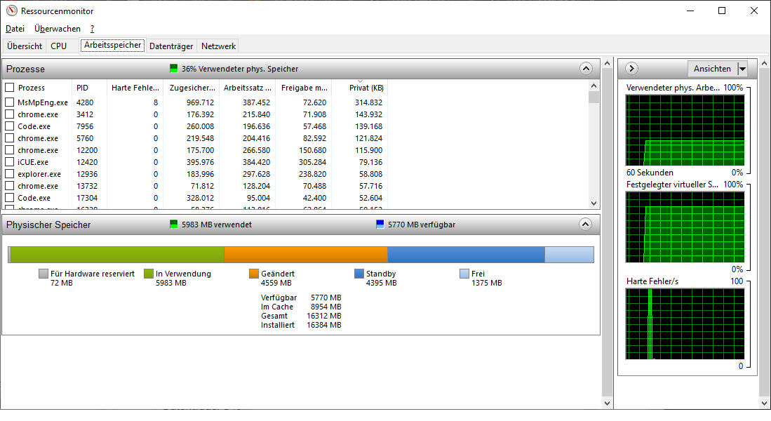

Hallo miteinander,
das Thema ist hier nicht neu, jedoch gab es bislang keine Lösung dazu (Bsp.: https://www.computerbase.de/forum/threads/ram-auslastung-bei-95.2060703/).

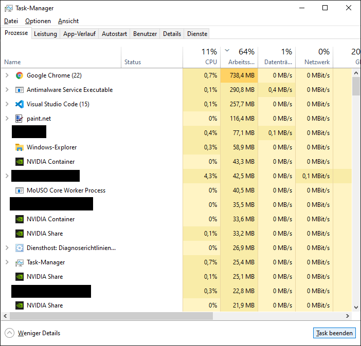

Mein Arbeitsspeicher wird seit einer Windows 10 Neuinstallation vor kurzem stark ausgelastet, obwohl die Summe des Speicherbedarfs der Prozesse bei weitem niedriger ist. Im Anhang finden sich Screenshots des Ressourcenmonitors und der Prozesse. Teilweise reicht es schon ein paar Videos auf Youtube mit der mittleren Maustaste zu öffnen, damit der Bildschirm anfängt zu flackern und alles was mit Chromium zutun hat schwarz bleibt, wenn alles vorbei ist. Oder der Rechner schmiert ohne Bluescreen ab.

ich verstehe gerade das Problem nicht:
36% belegter Speicher? Der Rest Cache, welcher Bei Bedarf freigegeben wird + leerer Speicher

Das Problem ist, dass ich nicht mehr arbeiten kann, sobald ich in dieser Konfiguration (siehe Screenshots) eine Hand voll YT-Videos im neuen Tab öffne (Videos werden im Hintergrund nicht automatisch abgespielt). Das gilt aber nicht nur für Chrome, nämlich allgemein, sobald irgendein Prozess etwas RAM beanspruchen möchte. Eine größere Datei konvertieren oder irgendeine Kleinigkeit rendern ist so nicht möglich.

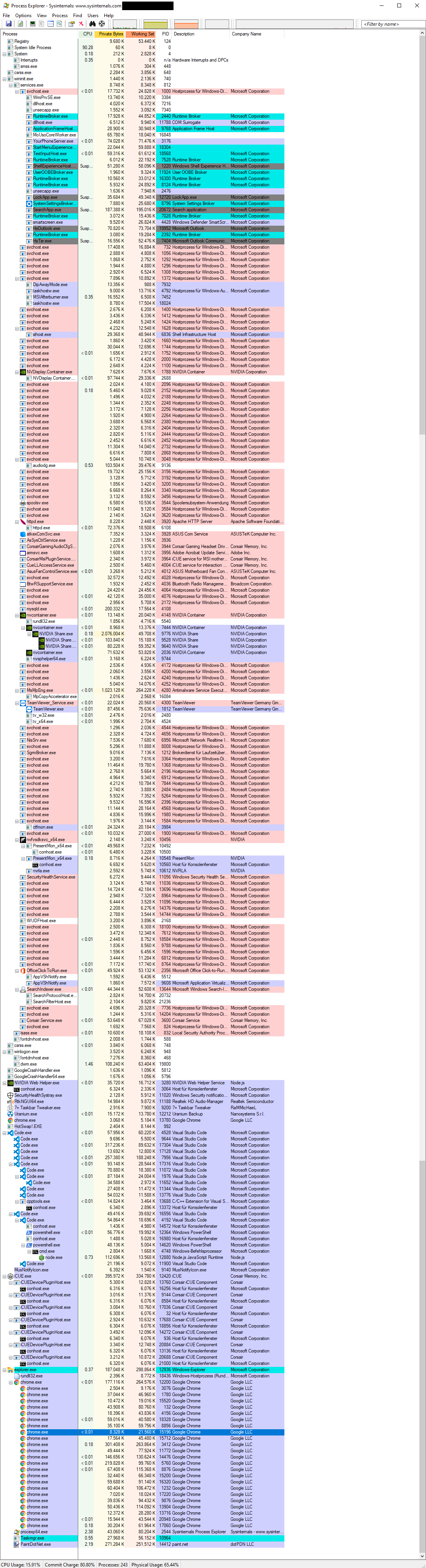

Was gibt dir denn der ProcessExplorer aus?

Eine Textdatei aus dem ProcessExplorer ist ziemlich unübersichtlich. Daher ein laaaanger Screenshot.
Muss mal nachrüsten, da hast du recht. Hab ab und zu mal Projekte bei denen ich etwas mehr gebrauchen könnte. Aber bei einfachen Webzeugs mit Nodejs fällt das nicht so ins Gewicht. Never touch a running system. Und kompilieren ist auch Arbeitszeit. ;)
Edit:
Ich sehe gerade, dass weitaus mehr Spalten zur Verfügung stehen. Ist schon eine weile her, dass ich die Anwendung verwendet habe. Fehlen auf dem Screenshot wichtige Daten?
Sehe das Problem nicht.
Freier RAN=überflüssiger RAM.
RAM ist da um genutzt zu werden.
Und wie ein Vorposter schon schrieb sind 36% "belegte" RAM völlig OK. Windows belegt, wie jedes moderne OS erstmal einen großen Teil für sich selber um nix nachladen zu müssen.
Wenn der Bedarf steigt wird automatisch freigeschaufelt.
Als Entwickler sollte einem das bekannt sein.
Der Taskmanager und der Ressourcenmonitor zeigen auch unterschiedliche Nutzungswerte an. Im Ressourcenmonitor siehst du ja auch die unterschiedlichen Spalten "Zugesichert" "Arbeitssatz" ...
36% ist der grüne Balken, 64% der grün + orangene und Zugesichert ist dann grün + orange + dunkel blau + eventuell wenn kein phys. RAM mehr frei ist auch der virtuelle.
Im Prozess Explorer sieht man einen Commit von ~81%, den kannst du auch im Taskmanager unter "Zugesichert" sehen. Sollte der Wert gegen 100% gehen fängt Windows an Programme zu killen. Wobei vorher natürlich der Standby genutzt wird. Dadurch können auch Abstürze entstehen.
2GB z.B. sind dem Nvidia share Prozess zugesichert, möglicherweise kommst du an das Limit und da wird etwas beendet, weswegen es dann flackert.

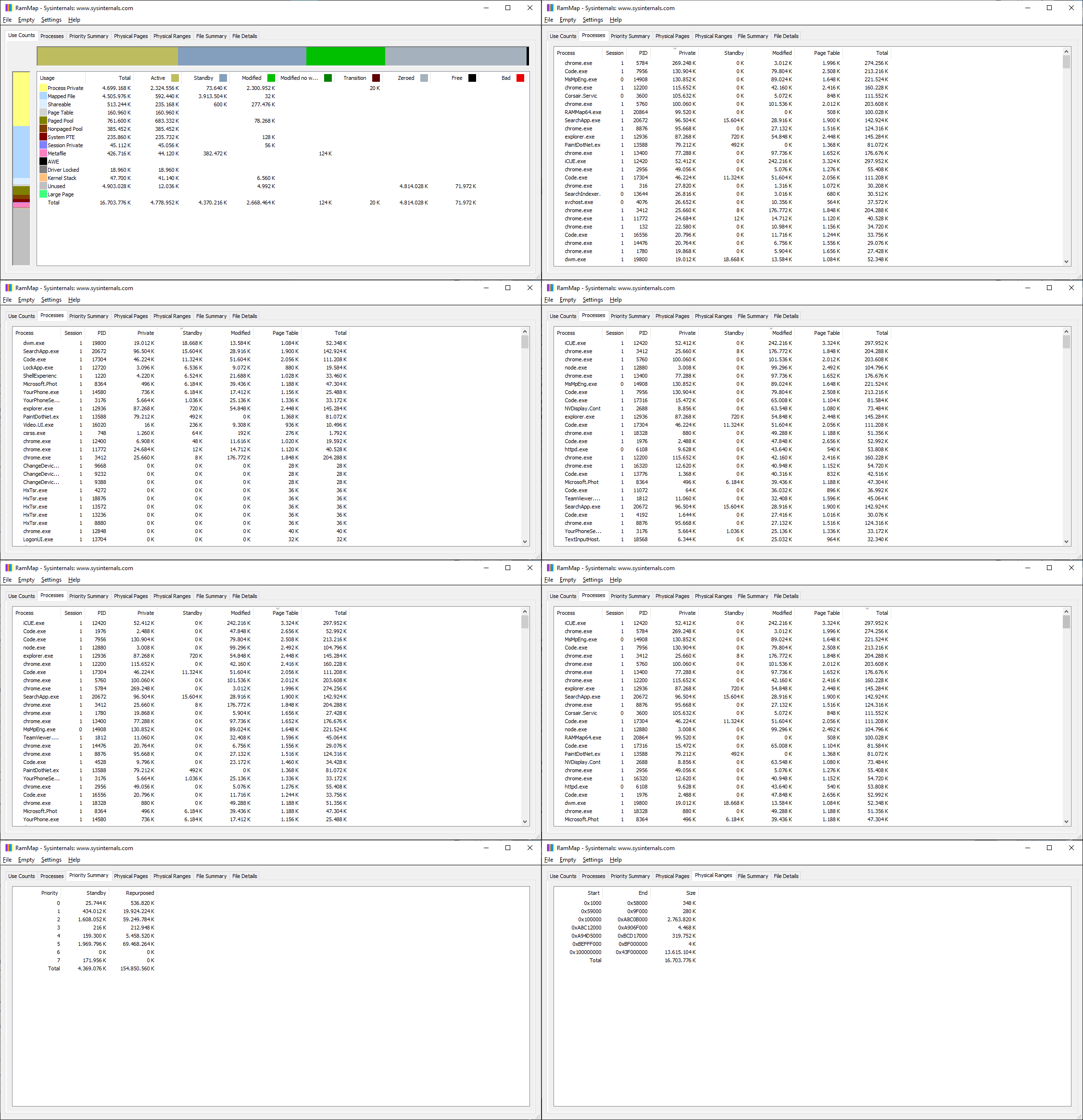

wirelessy schrieb:
Schau dir mal RAMMap an, ebenfalls aus der Sysinternals Suite.
Gerade für versteckte Verbraucher wie Treiber unumgänglich.
Nettes Tool, das kannte ich noch nicht. Aber auch hier find ich den Fehler nicht. Oder ich steht auf den Schlauch. Ich habe einen Screenshot aller mMn relevanten Daten angehangen.

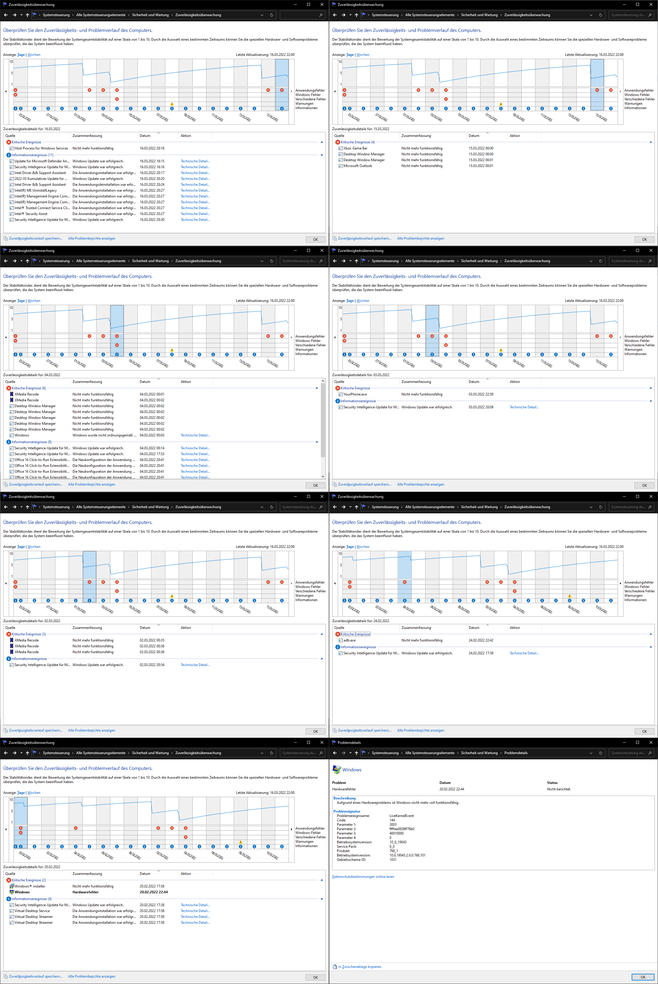

Edit:
Am 4. März gab es 8 kritische Ereignisse. Man kann schön die Reihenfolge sehen, was passiert ist. Konvertieren -> Crash -> aus.

ts7622 schrieb:
Naja ich zieh den Stecker wenns nicht mehr weitergeht. :D
Dass deine Kiste einfriert hab ich wirklich im ursprünglichen Post überlesen. Ich hab mich von deiner Diagnose "Hat was mit RAM zu tun, weil der vollläuft" ablenken lassen.
Ich seh hier überhaupt kein Problem mit vollem RAM.
Viel mehr ist deine Kiste instabil. Das kann an fehlerhaften RAM oder einem sterbenden Mainboard liegen. Bei dem alter ist beides nicht unwahrscheinlich. Genauso wie andere defekte Hardware oder verursacht durch einen Treiber. Das MB hat leider solid caps, so dass man defekte Elkos nicht erkennen kann.
Am einfachsten fangt man jetzt an, dass man Teile ausschließt, die man umsonst testen kann:
1. Memtest86 machen
2. Grafikkarte ausbauen und iGPU verwenden, ob damit die selben Probleme auftreten
3. SMART Werte der Datenträger prüfen
4. alle externen Geräte abstecken und testen, ob es immer noch auftritt (Gamecontroller, USB-Geräte außer Maus/Tastatur, usw.)
Reaktionen: ts7622
