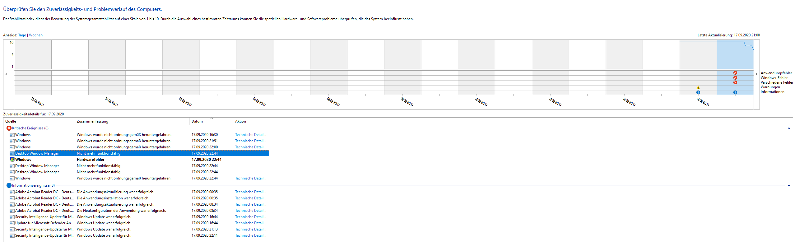

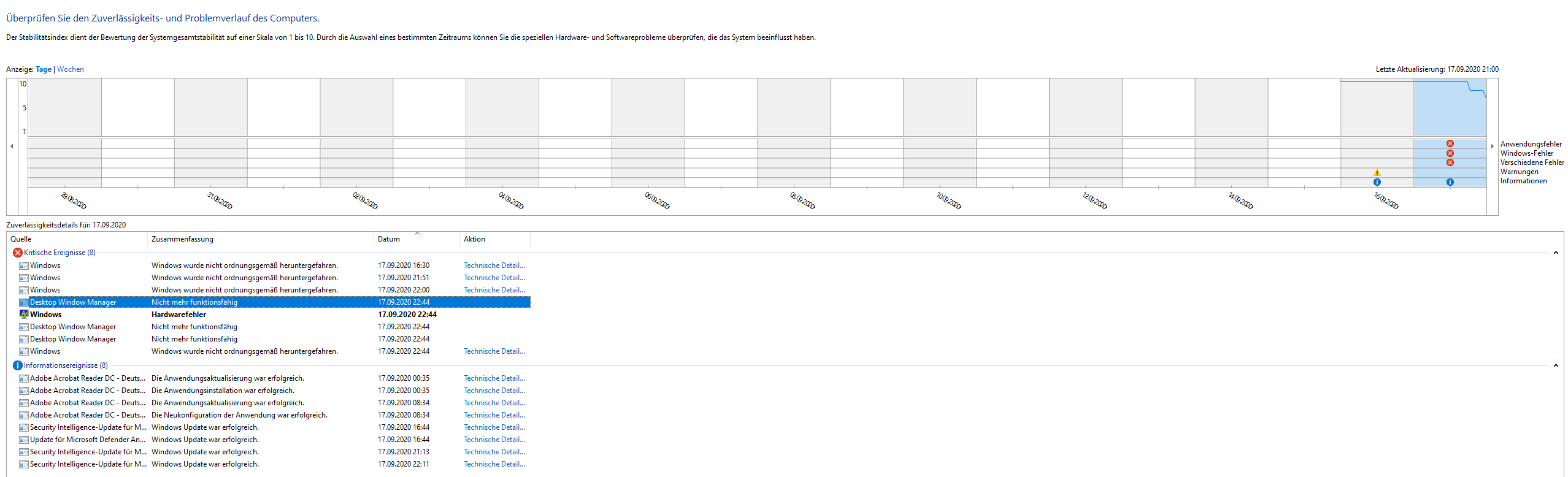

was steht im zuverlässigkeitsverlauf.
mal ein anderes netzteil probiert?
was hast du schon zur behebung probiert?
verlauf hab ich mal angehängt. auch nichts exaktes
hab kein anderes nt
noch nichts ausser das was ich oben geschrieben habe

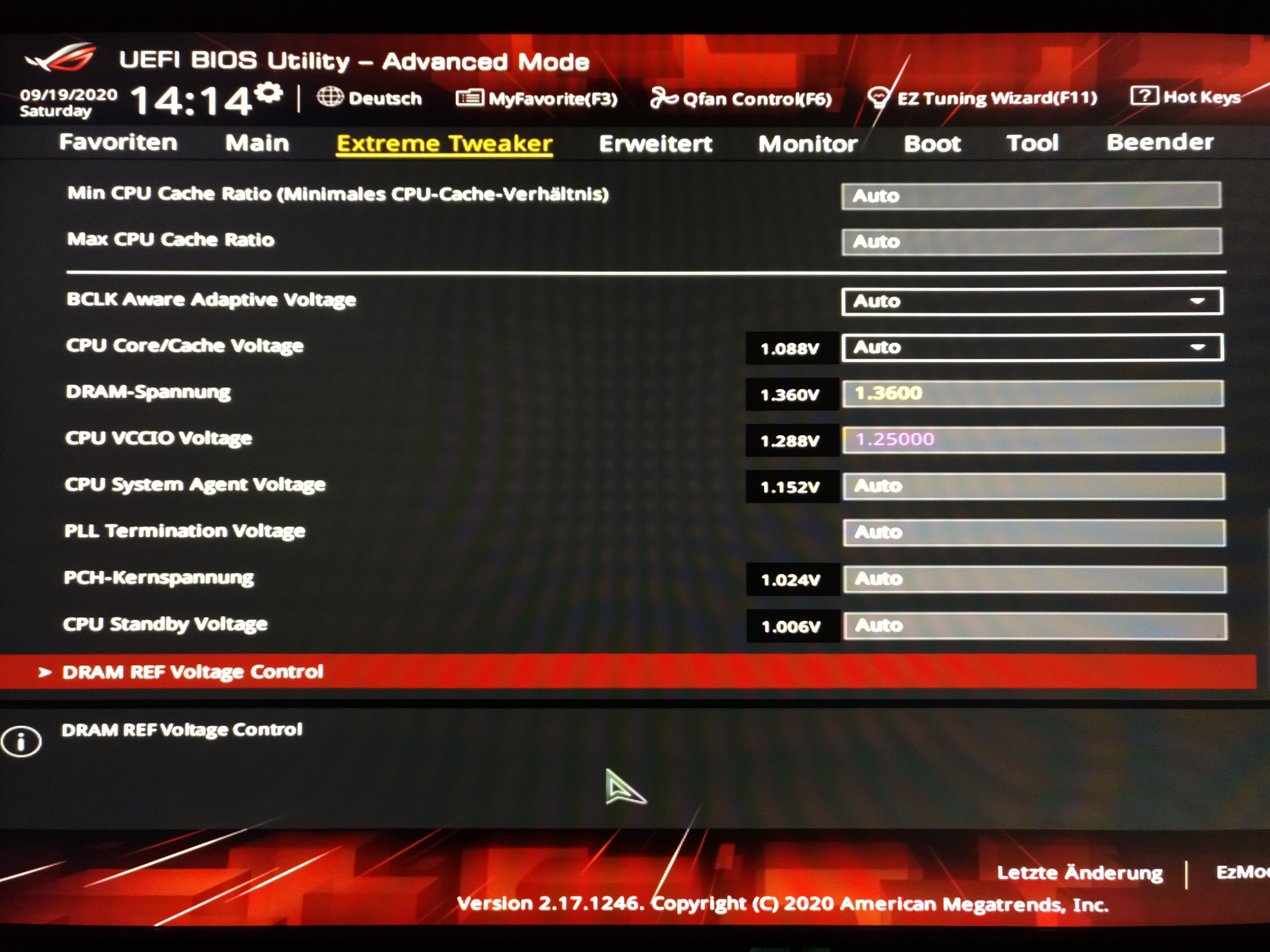

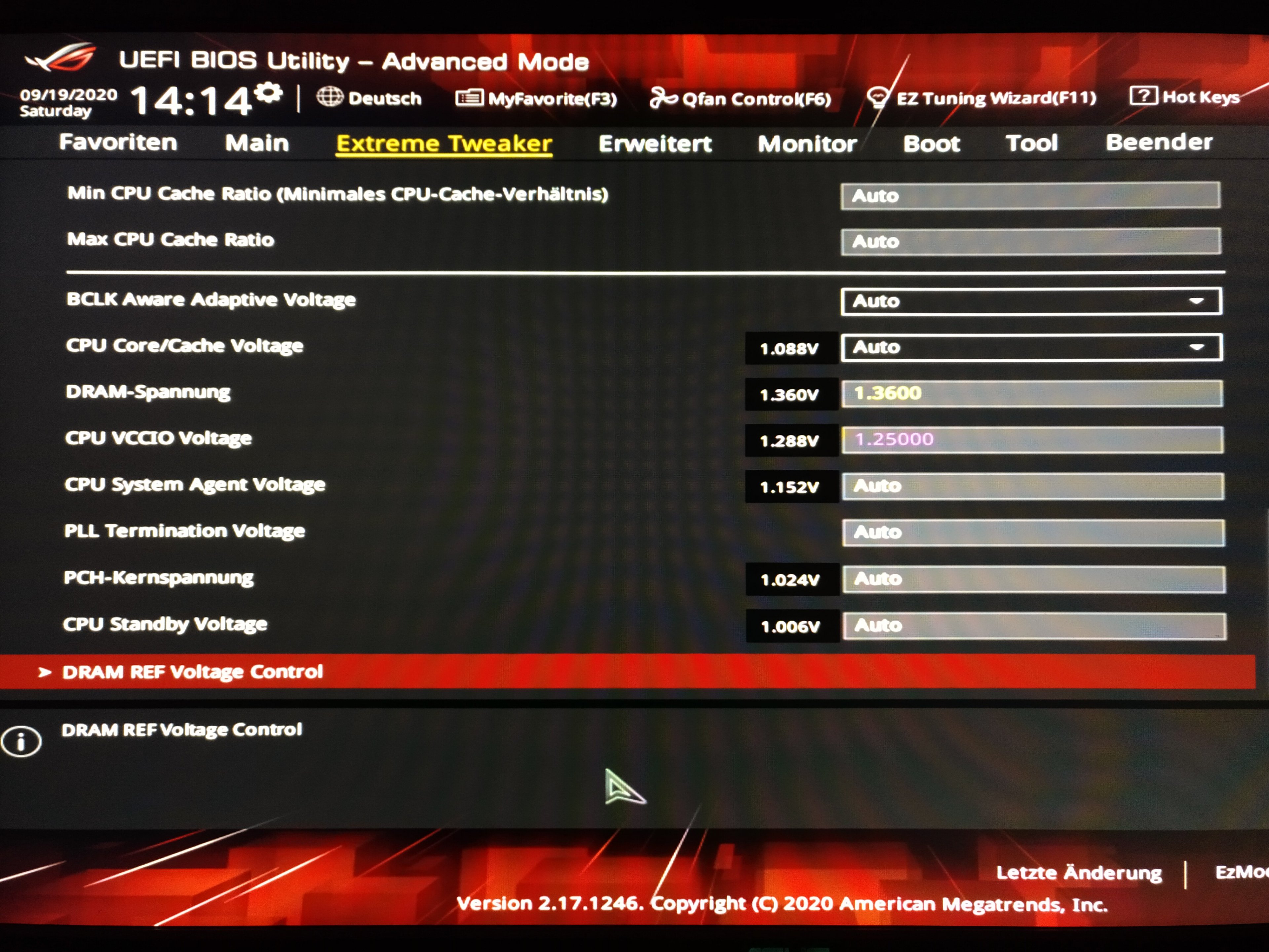

VCIO und VCSSA mal testweise auf 1.25 setzen. RAM auf 1.36.
Die heißen auch so im BIOS.

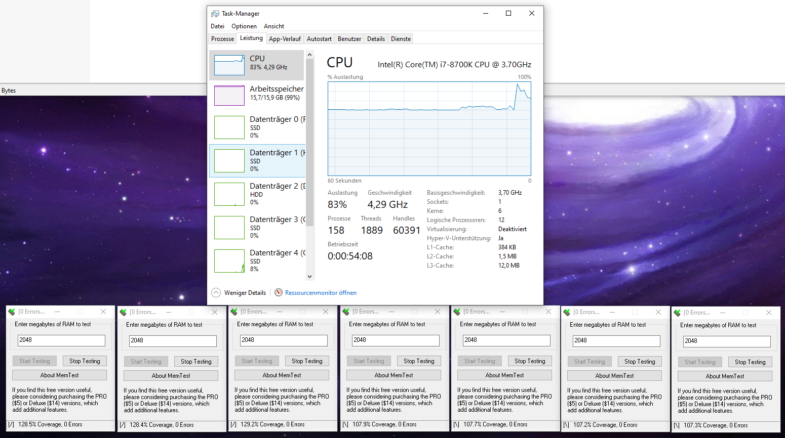

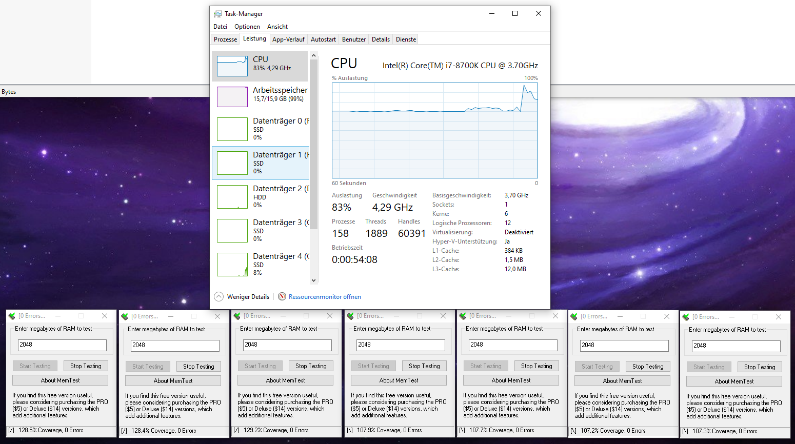

man trägt dort 2048 ein also 2 GB. Bei 16 GB startest du das Programm 7 mal (gleichzeitig). Also 7x2 = 14 GB.
Damit erzeugst du sehr hohe Auslastung auf RAM und IMC. Im zweifelsfall hab ich immer den IMC im Verdacht, weil der Speicher auf 3600 spezifiziert ist, der IMC aber nur auf 2666.
Der Test macht dann am meisten Sinn wenn du den RAM wieder auf 3600 einstellst. Fehler zeigen sich dann oft nach kurzer Zeit. Wenn alle bei 100% sind reicht das erstmal.
werd ich befolgen wenns nochmal zum bsod kommt. das mit den spannungen hab ich ja auch noch zur wahl. und den rest der easeus seite

"VCIO und VCSSA mal testweise auf 1.25 setzen. RAM auf 1.36.
Die heißen auch so im BIOS."
hab ich exakt so nicht im uefi bios finden können. hab das menü angehängt
memtest hab ich gemacht, ergebnis auch im anhang
