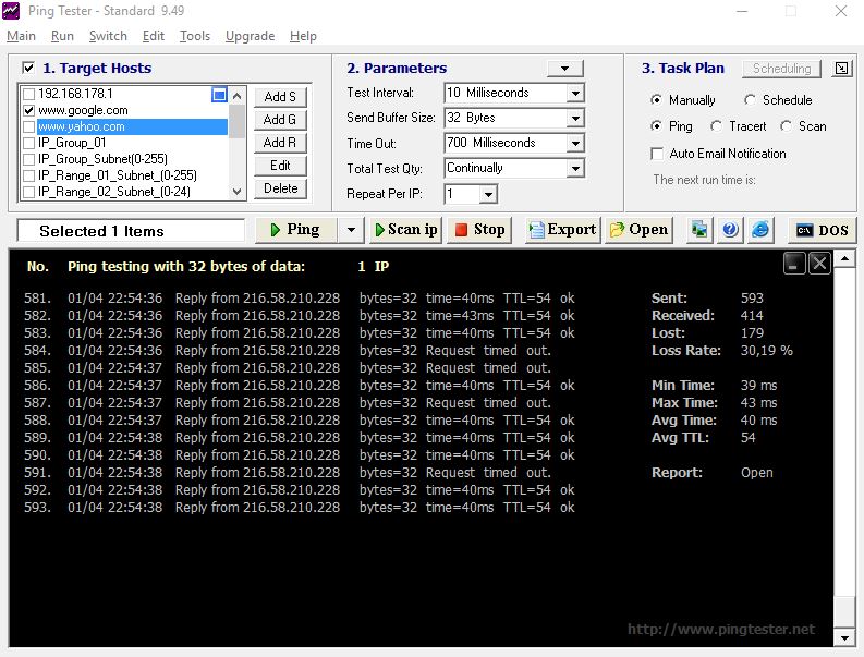

4. Habe sie dann auf Verbindung im Netzwerk mit JPerf getestet. (Dauerhaft ohne Einbrüche bei ca 700,000KBit)
5. Schließlich habe ich dann doch meine Internetverbindung auf die Stabilität mit PingTester getestet. Ergebnis unten. Eine Loss Rate von 30% ist wohl nicht gut.
Somit zu meiner generellen Frage:
Ist es möglich, dass die Internetverbindung auf einmal einfach so instabil werden kann, dass LAN-Geräte mit IPTV Probleme damit haben, aber W-Lan Bridges mit IPTV nicht? Oder bin ich da auf dem ganz falschen Weg, und es liegt an was ganz anderem?

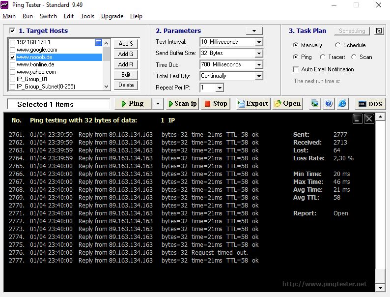

JA das ist ein Problem von aussen (Telekomseite: wenn die Packet Lose haben von 30% und mehr brauchst dich nicht wundern das deren IPTV nicht mehr geht!) Unterschiedliche Geräte reagieren da auch unterschiedlich drauf.
