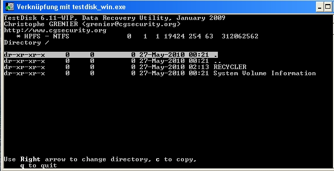

Hallo an alle Helfer hier im Forum,
ein 3 1/2 Jahre altes Toshiba-Notebook meiner Tochter hatte seinen Geist aufgegeben (Mainboarddefekt). Der PC-Techniker meinte, die HDD sei auch defekt (er hatte sie ausgebaut und wollte sie auslesen, kam aber angeblich Fehlermeldung), aber wir haben darauf bestanden, uns die Festplatte aushändigen zu lassen, weil wir der Aussage etwas mißtraut hatten, bzw. zumindest versuchen wollten, doch die Daten noch zu retten.
Es ist mir gelungen, die Platte an einen Skymaster Adapter anzuschließen und die Daten alle zu kopieren!

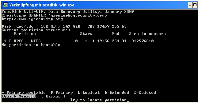

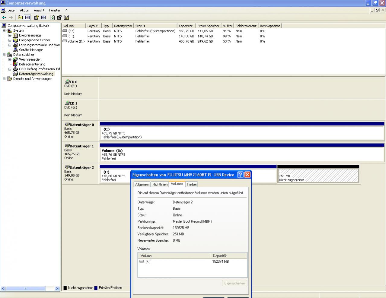

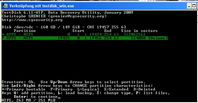

Es war allerdings achwierig, nicht beim ersten Mal, sondern bei den wiederholten Malen, die Platte laufen zu lassen: sie wurde mal erkannt, mal nicht (wahrscheinlich USB-Probleme). An einem anderen XP Home Rechner von mir wurde und blieb sie erkannt, aber in der Datenträgerverwaltung ist eine Partition von 251 MB der 160 GB nicht zugeordnet.
Dieser nicht zugeordnete Teil hat unter Eigenschaften/Volumes den Partitionstyp: Master Boot Record (MBR).
Ich hatte vorher mehrmals versucht, chkdsk mit Fehlersuche und Berichtigung zu machen, war immer nicht möglich. Dann habe ich neu formatiert, aber die 2 Partitionen blieben. Außerdem habe ich versucht, anstelle der nicht zugeordneten eine neue primäre Partion zu erstellen, löschen geht nicht, da es nicht im Kontextmenue auftaucht. Aber dann wollte ich keinen neuen Laufwerksbuchstaben vergeben. Dabei heißt die Partition dann "Volume" und hat einen blauen Balken oben.
Die HDD ist eine SATA Fujitsu MHV2160BT PL (160 GB).
Frage:
Kann ich mit Windows Boardmitteln irgendwie diese nicht zugeordnete Partition wegbekommen, so dass ich nur eine Partition drauf habe? Die Daten sind wie gesagt schon alle gesichert und von dieser HDD gelöscht. Es war vorher WIN XP drauf.

Der nicht zugeordnete Speicher ist keine eigene Partition - das ist nur Speicherplatz, der nicht genutzt wird.
Du könntest zB mit einer GParted-CD dabeigehen um das an die Partition anfügen, aber das lohnt sich kaum, das wegen 250MB zu machen.
Vielleicht hilft es, einen Low Level Formatter über die Platte laufen zu lassen? Der nimmt eigentlich alles mit was nicht Niet und Nagel fest ist.
Anschließend Partition erstellen und normal formatieren. Fertig.
Allerdings weiß ich nicht, ob der auch alle Partitionen mitnimmt:pcangry:

Bevor ich mit gparted oder low level format drübergehe, würde ich gerne noch einen Tip ausprobieren, den ich auf die Erklärung von JensS. eingehen, dass es nicht eine eigene Partition ist sondern nur ungenutzter Speicherplatz (unallocated?) ist. Wie kam so etwas in meinem Fall wohl zustande, und warum steht da als Eigenschaft: Master Boot Record?

Der nicht zugeordnete Speicher gehört zu keiner Partition (zu keinen 'Laufwerk' im Arbeitsplatz) - wenn du jetzt die bestehende Partition löschst, wirst du den gesamten Speicherplatz als 'Nicht zugeordnet' haben und kannst ihn dann einer Partition zuordnen.

Das hat sich dann offensichtlich auf der Fujitsu HDD noch gehalten trotz Löschen der Daten und Formatierung.
Du hast ja auf der "versteckten" Partition nichts gemacht sondern nur auf der sichtbaren, also bleiben die Daten auch erhalten.

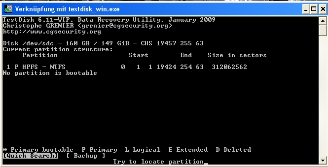

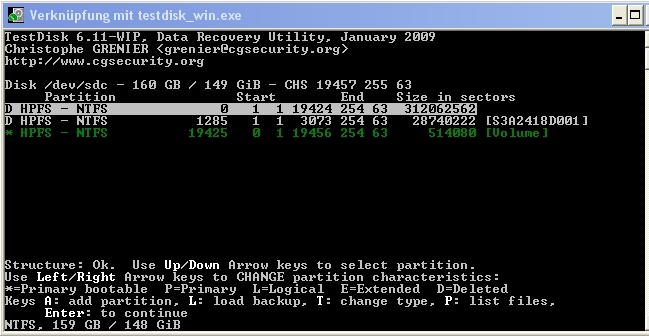

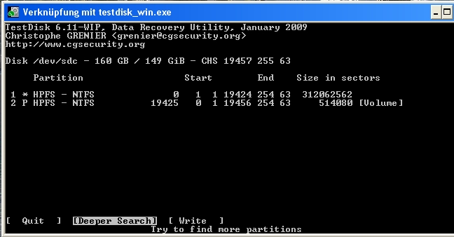

Erstmal danke an alle, die sich hier mit meinem Problem beschäftigt haben!

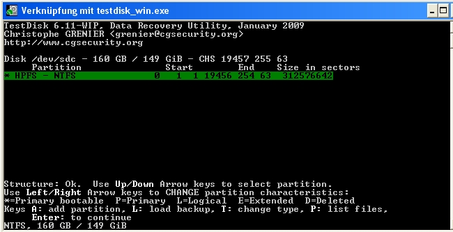

So, nun habe ich unter Vista die Erweiterung der Partition vorgenommen, war saueinfach und schnell. Nun ist es eine einzige Partition (blau).
Ist das mit dem Boottyp jetzt richtig? In Testdisk (Anhang) sieht man im zweiten Bild einen Stern davor, heißt das nicht primary bootable? Im ersten Screenshot heiß es : no partition is bootable. Unter HD Tune steht auch: nicht bootable.

Bootable wird sie erst wenn sie aktiv gesetzt wurde. Sie ist primär und könnte somit bootable werden, wenn ein Betriebssystem darauf installiert werden würde. Ist aber unwichtig für Dein Vorhaben sie extern zu nutzen.
