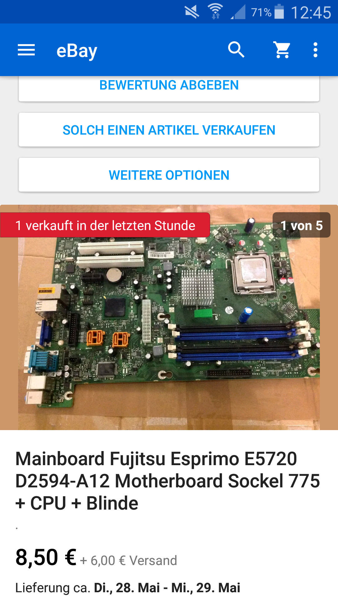

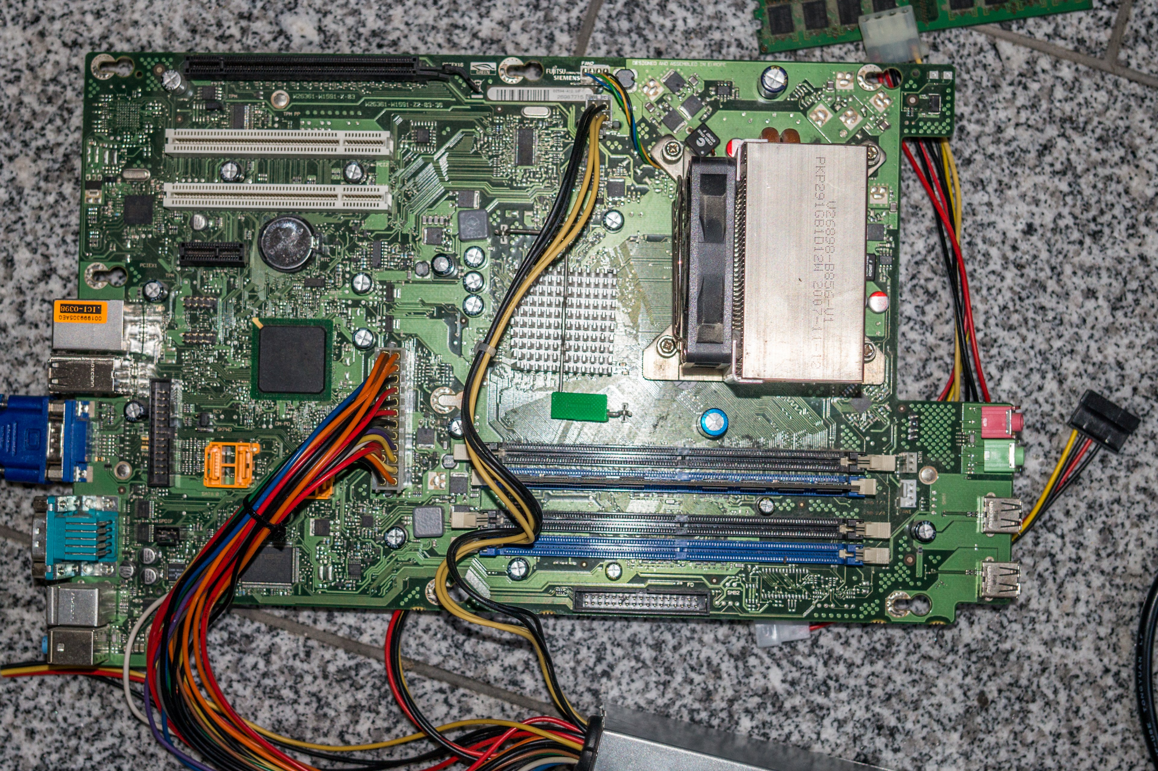

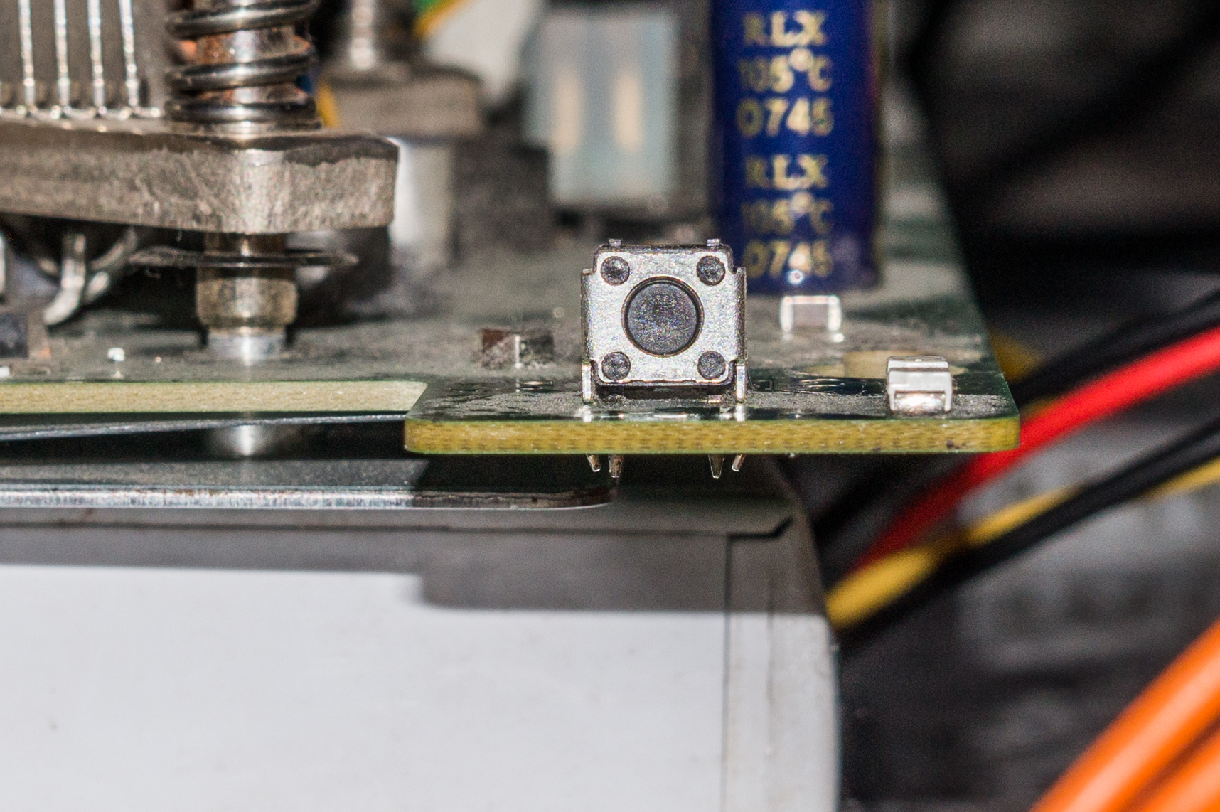

Oh man ich scheine verflucht zu sein...jetzt habe ich das besagte Motherboard gekauft und was ist nun?
Naja, wenn ich auf den Integrierten Schalter drücke geht das Netzteil und der Kühler für vllt eine Sekunde an und dann passiert nichts...Also das Netzteil geht auf jedenfalls habe es grade noch getestet....
Habe ich irgendwas übersehen?Häng ich da grade auf dem Schlauch oder ist das Motherboard auch hin?

Probiere mal die Arbeitsspeichermodule einzeln durch.
Solltest es schaffen uns BIOS zu kommen, dort die DRAM Voltage auf 1.90 Volt setzen und speichern.
Danach kannst dann noch mehr Arbeitsspeichermodule einsetzen.
Ne leider keine änderungen habs mit 6 verschiedene DDR2 modulen probiert.
Netzstecker ziehen.
Die Batterie für 10-15 Minuten entfernen.
Neustarten. Will er jetzt ins BIOS ?
Nope wie gesagt nicht mal eine sekunde und der kühler geht aus, manchmal geht auch garnichts an. monitor ist kein Signal. Das mit der batterie probier ich mal denke aber dass, das wohl nichts bringen wird

Also das mit der Batterie habe ich jetzt probiert und Nope geht auch nicht...Keine Reaktion auf irgendwas.
Motherboard ist übrigens das: Mainboard Fujitsu Esprimo E5720
Na ja, die zwei Elkos sind durch.
Da wäre ein anderes Mainboard eben besser.
