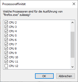

SaibotSukim schrieb:
mein Windows neu aufgesetzt.
Win10 oder 11 ?
Win 10 hat das Problem im TASK Scheduler, das er teils Programme auf den E - Cores belässt, obwohl die viel Leistung und damit P Cores benötigen.
Lösung nur manuell möglich, in dem man den Programm in Taskmanager unter Details die E Cores aus der Prozessorzugehörigkeit entfernt - dies bleibt aber nur bis zur Beendigung des Programms erhalten.
Reaktionen: SaibotSukim und Aduasen

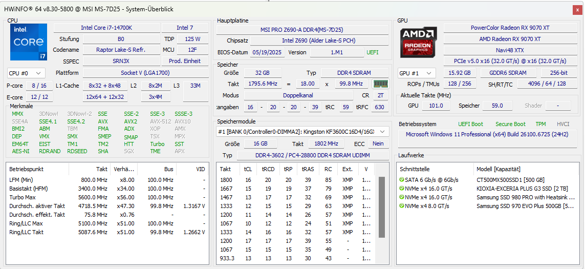

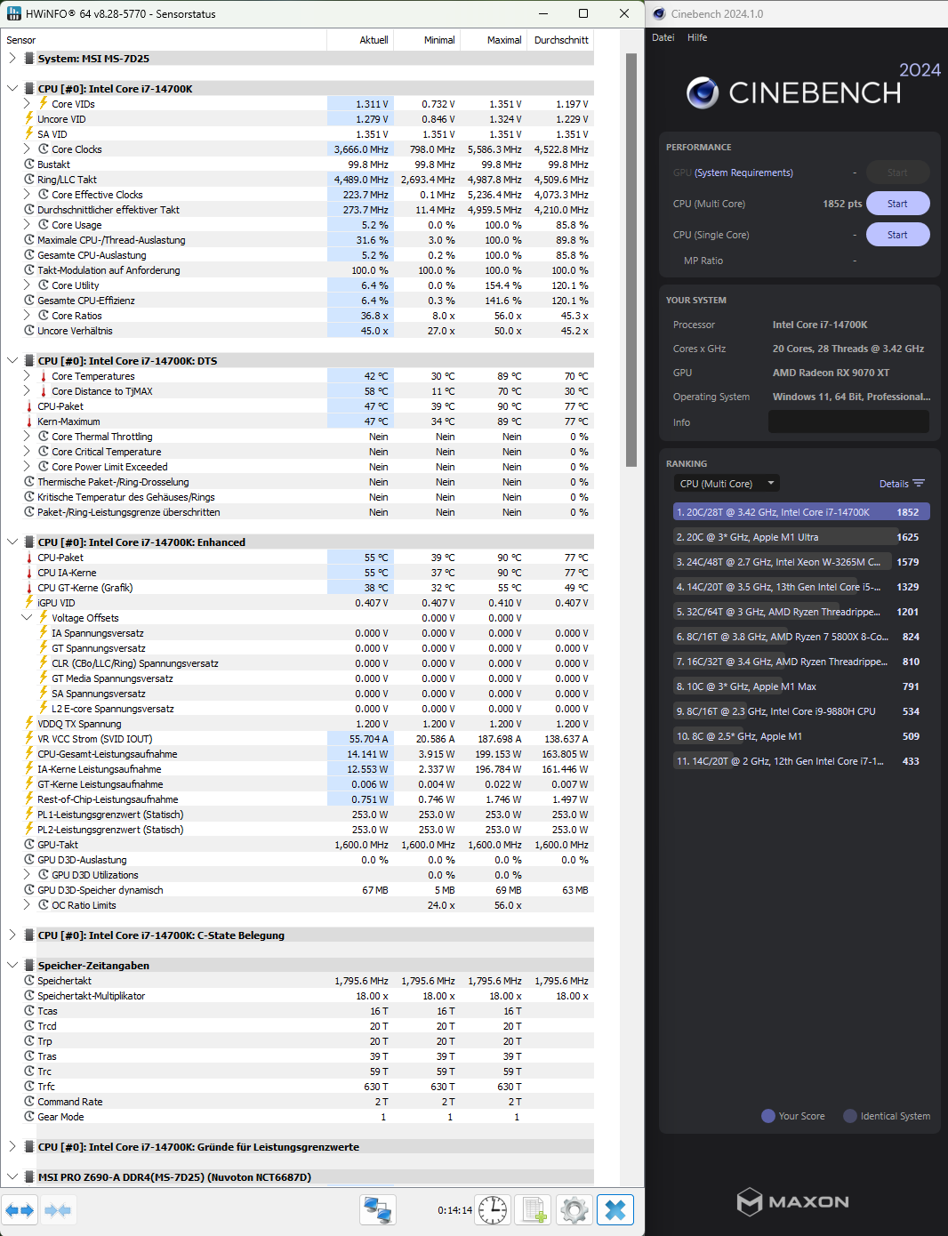

Poste doch mal bitte genau das hier.
Vorab solltest du dein BIOS auf Default Werte einstellen. XMP kannst du aktivieren, ebenso rBar.
Ich gehe davon aus, dass dein BIOS aktuell ist. (Intel Standard? PL1/PL2 253W)
Die Core Effektive Clocks bitte aufklappen!
Reaktionen: SaibotSukim und H6-Mobs

Sebbi schrieb:
Win10 oder 11 ?
Habe Win11 Pro drauf.

joel schrieb:
Die angegebenen CineBench R24 Punkte sind auch nur auf Core i5 13600K Niveau.
Und wenn die P -Core nicht ausgelastet werden, wird auch der Prozessor nur 80 °C warm.
Setze mich gleich zuhause dran und trage die Infos zusammen.
Gibt es dort auch den Task Sheduler?
ja aber einen besseren - da sollte das nicht passieren.
Du kannst aber dennoch das einmal mit der manuellen Zuweisung ausprobieren.
