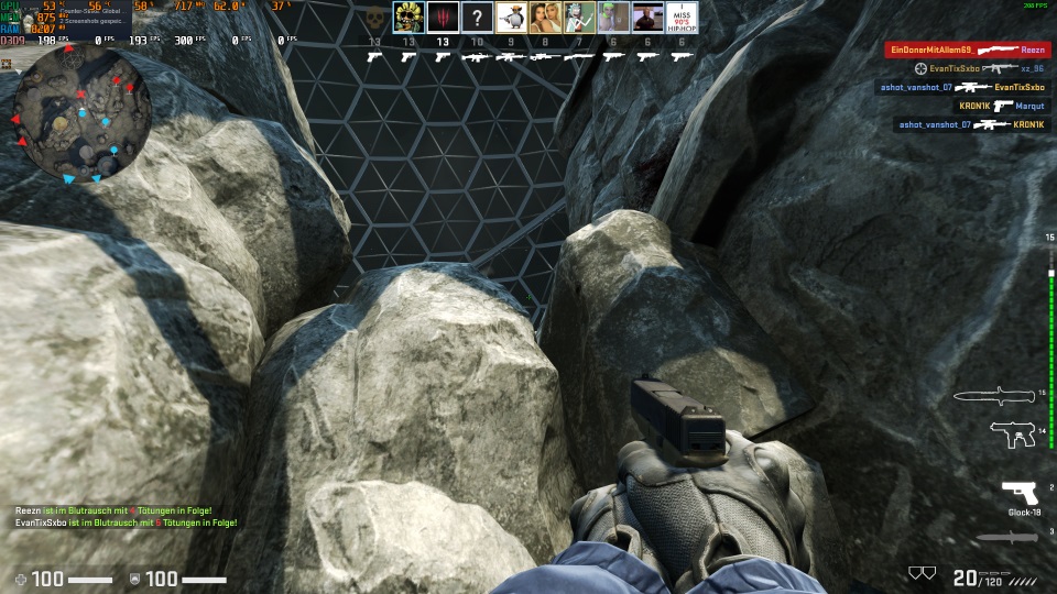

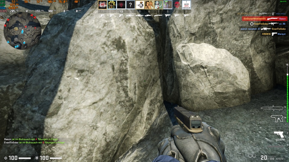

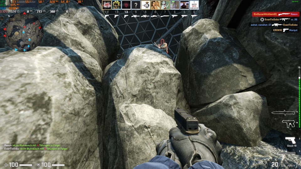

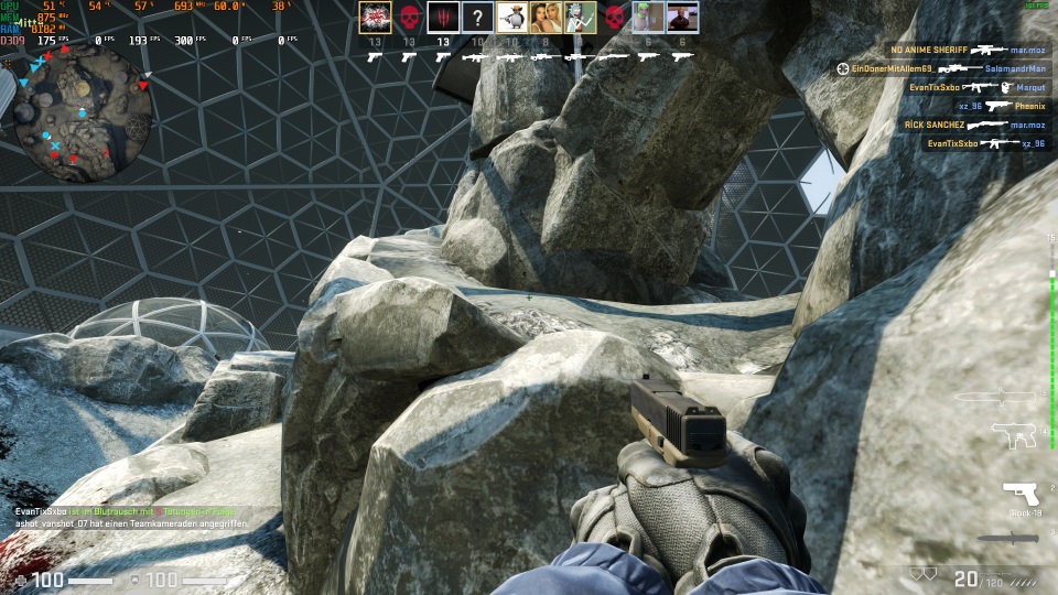

Es lief soweit eigentlich alles, aber jetzt habe ich CS:GO gespielt und ansich läuft es flüssig, aber zwischendurch habe ich dann mal kleine Ruckler und dann mal richtigen Bildausfall, also das Bild bleibt kurz stehen und dann gehts weiter. So langsam weiß ich echt nicht mehr weiter. Soll ich den neuen 19.11.3 Treiber installieren?
Reaktionen: Kombra
Schaue ich nachher mal. Mit welchen Programm misst man dies? Reicht HWMonitor oder was genau? Habe gehört Afterburner soll in Bezug zur 5700er Reihe nicht gut sein.
@Kombra Habe es jetzt mit Afterburner gemacht. Die Taktrate geht immer hoch und runter, es läuft zwar flüssig, aber manchmal habe ich tatsächlich Aussetzer. Ein Kollege von mir sagte aber, dass er dies auch hat. Am Anfang des Spiels ruckelt es kurz hart und dann läufts alles flüssig. Habe dann ab und zu halt komplett Aussetzer, sowas wie ein heftiger lag. Ich habe auch Videoaufnahmen gemacht, aber kann diese nicht hochladen. Anbei ein paar Screenshots.
