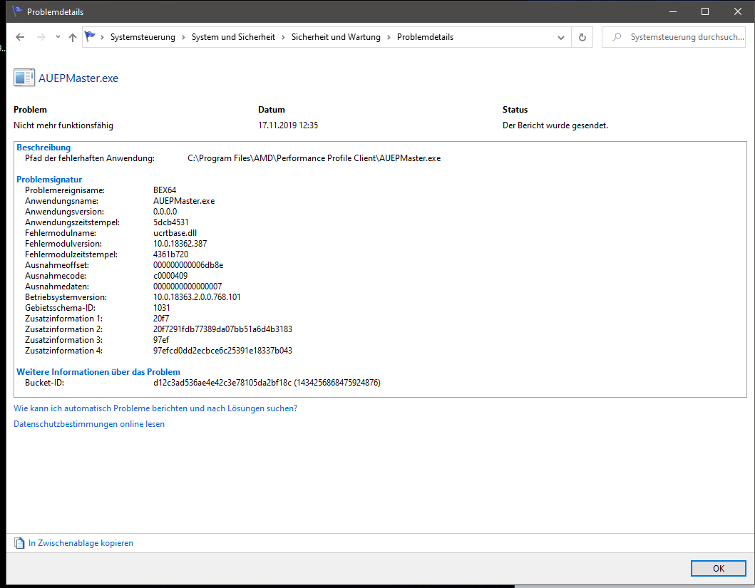

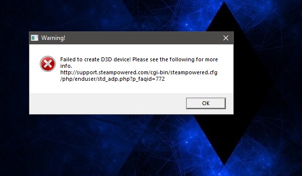

Bekomme jetzt sogar beim starten con CS:GO eine Fehlermeldung und bei der Treiberdeinstallation (AUEP Master).. verstehe die Welt nicht mehr.

Ich würde mal mit DDU den Treiber komplett löschen und dann reboot und sauber neu installieren ohne irgendwelche Profile oder sowas.
Laut Google hat das etwas mit "AMD User Experience Programm" zutun und lässt sich laut Aussage eines Users auf Reddit im AMD Treiber auch abstellen.
Zitat:
In AMD radeon settings app, Click Settings in the home page. There should be a tick box to regarding the User experience program. untick it. It should ask for admin access to uninstall the user experience app. Click yes and you're done.
1. Fehler Fremdsoftware pfuscht an den Treibern rum
2. Fehler PC selbst bauen wollen, aber erwarten dass er läuft wie ein fertig PC den dir ein Techniker persönlich hinstellt.
