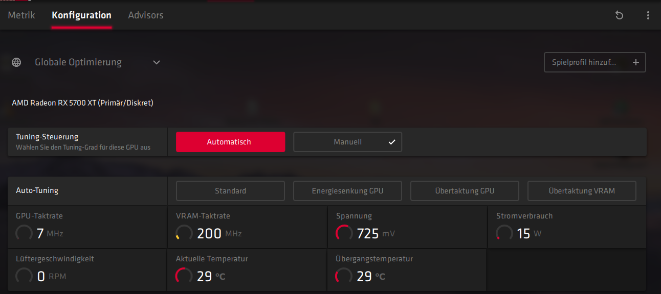

Oh, ich hab eventuell gerade einen Fehler gemacht. Ich hatte noch eine ur-alt-Version des AMD Treibers drauf gehabt. Jetzt wollte mich nicht lumpen lassen und hab geupdatet auf die stabile Version von NOV.2020 und, ja, explizit WATTMAN gibt es nicht mehr und beim starten vom EfT erstmal n Crash.
Also mal in die "neuen" Settings geschaut.
Radeon Chill ausgestellt.
Was mich nun irritiert (siehe zweiten Screen) - meine Karte taktet im Desktop auf fast Null%.
Ich musste die vorher manuell das Minimum auf 1000mhz (oder 1250?) legen.
Wenn ich EfT starte und im Menü bin (60FPS cap), dann bummelt die Karte bei 800mhz / 50% Leistung.
Ich muss mich in der neuen Version erstmal umschauen. Aber auf den ersten Blick find ich keinen Regler,
der den Minimum Takt festlegt. Hoffentlich fangen die Crashes nicht wieder an -.-
