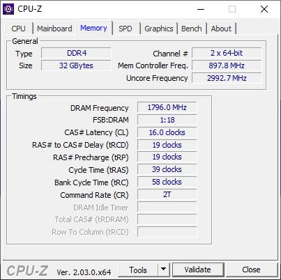

Schlägt vielleicht das RAM Training bei einem "warmen" PC fehl und du läufst mit jedec Timings rum? CPU-z zeigt dir deine Timings.
Die Treiber-Version ändert sich bei einem Neustart nicht, habe ich bereits geprüft. Unabhängig von der installierten Version vor einem Neustart.
Anbei ein Screenshot von CPU-Z, sieht soweit normal aus. Bin aber kein Experte.
